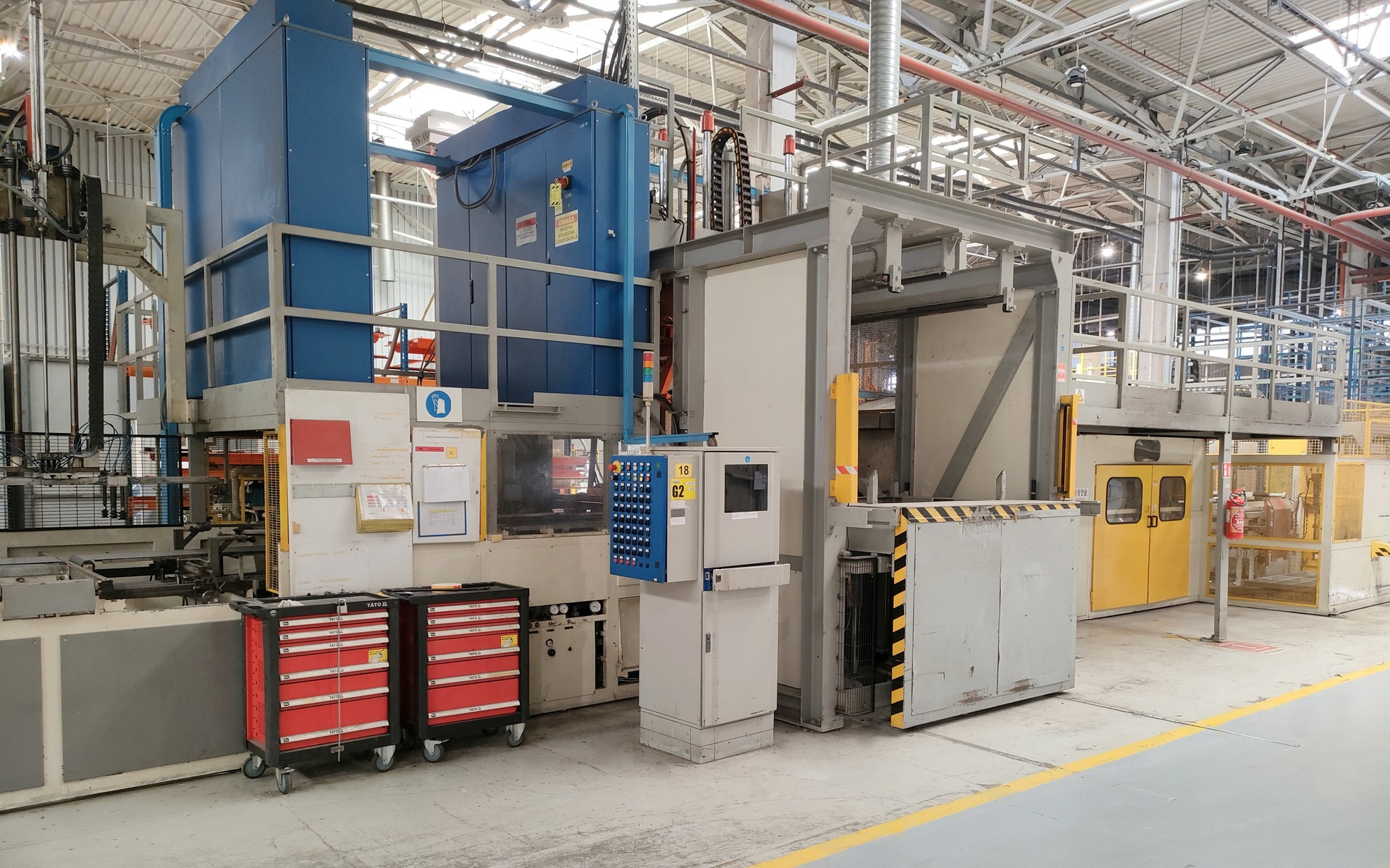

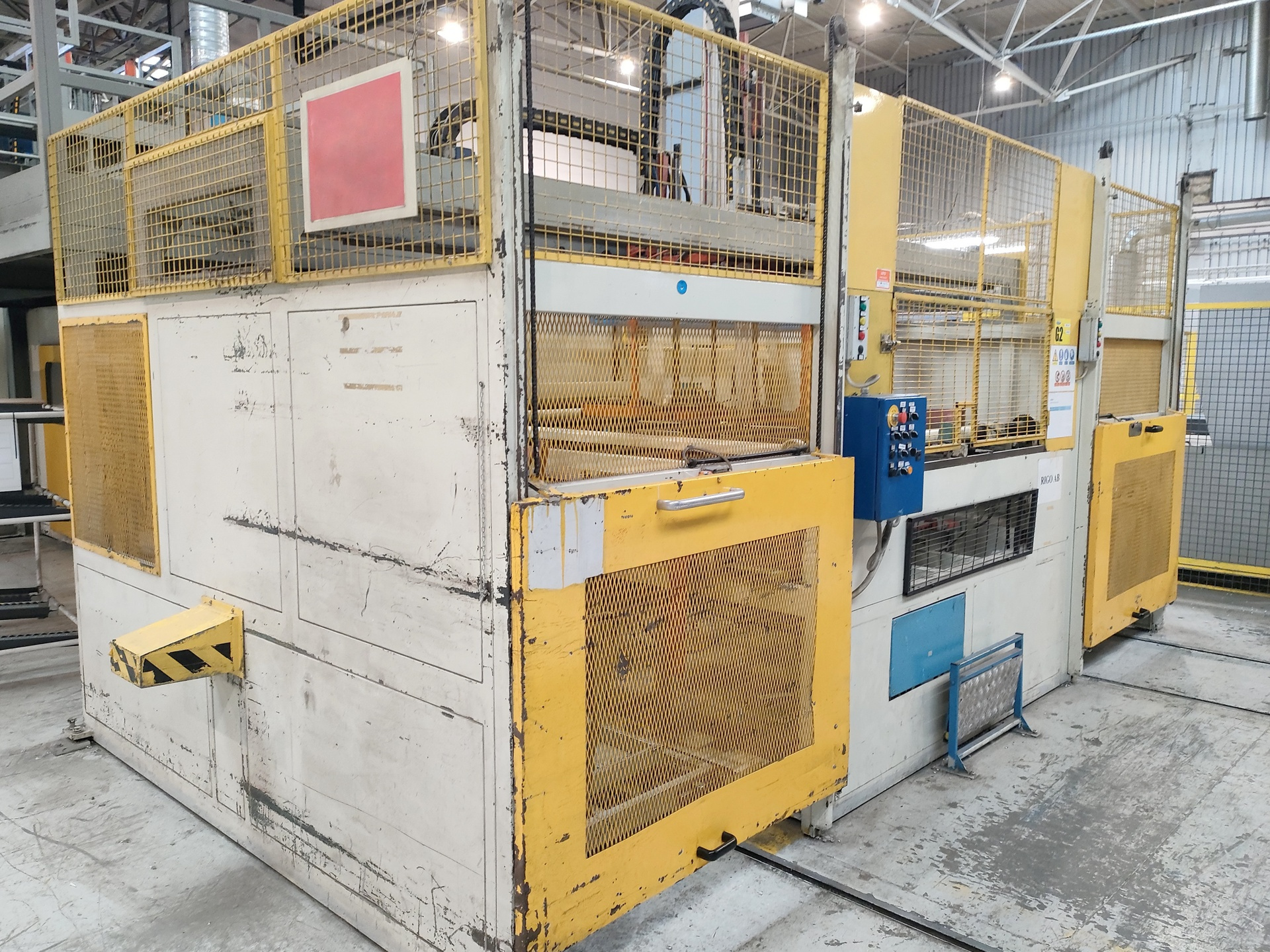

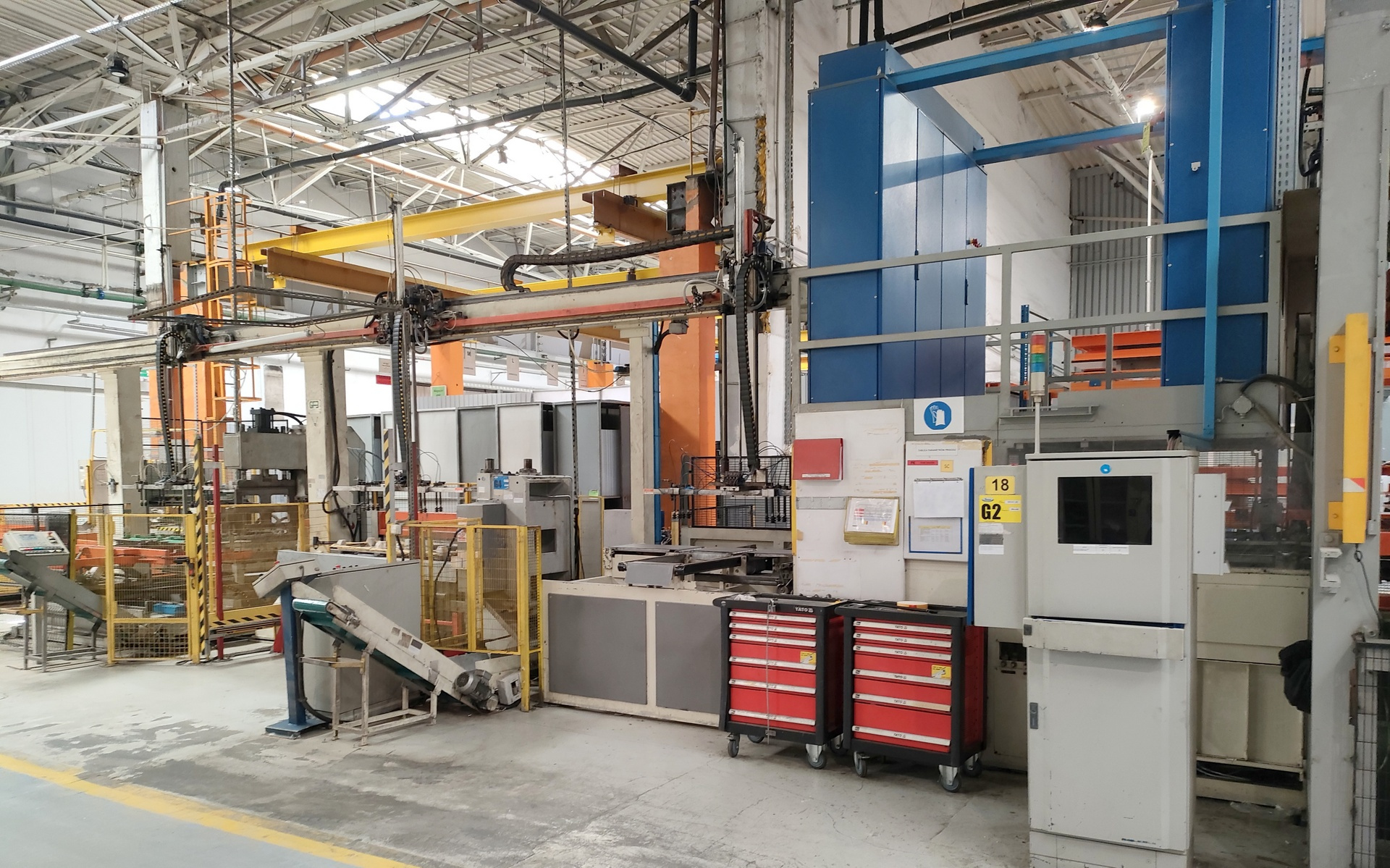

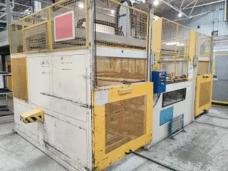

Термоформовочная машина COMI RICO CCL 1900 x 900 -13T-AB была произведена в Италии в 1988 году.
Технические характеристики термоформовочной линии COMI RICO CCL 1900×900 -13T-AB
  • поверхность рабочего стола (Д х Ш): 1900 x 900 мм
  • максимальный размер листа (Д х Ш): 2020 х 990 мм
  • минимальный размер плиты (Д х Ш): 800 x 520 мм
  • максимальная высота пресс-формы: 850 мм
  • максимальная высота формованной детали: 600 мм
  • максимальная высота штабеля плит: 700 мм
  • максимальная высота опоры пакета плит: 180 мм
  • усилие верхнего стола на пресс-форму: 13 t
  • усилие нижнего стола на пресс-форму: 13 t
  • ход верхнего стола по форме: 800 мм
  • ход нижнего стола по форме: 850 мм
  • максимальный внутренний зазор между петлями: 1920 x 920 мм
  • минимальный внутренний зазор между петлями: 700 x 450 мм
  • открытие петель во время формовки: 650 мм
  • мощность верхнего нагрева: 63 кВт
  • мощность нижнего нагрева: 57,75 кВт
  • емкость вакуумного бака: 6 атм
  • производительность вакуумного насоса: 255 м3/ч
  • рабочее давление гидравлики (масла): 70/140 атм
  • расход воздуха за цикл: 950 Нл
  • установленная мощность: 304 кВт
  • напряжение: 3x 380 В
  • габариты (Д х Ш х В): 16100 х 5800 х 4950 мм
  • масса машины COMI: 29000 кг
Оборудование термоформовочной машины RICO CCL 1900×900 -13T-AB
  • PLC-контроллер
  • пресс: BOTTINI GIANNI
  • холодильный агрегат: STULZ EVE14 A1 220
  • двухпаллетный автоматический податчик пластин
  • регулятор температуры
  • автоматический коллектор подачи пресс-форм
  • автоматическая блокировка пресс-формы и рамы
  • универсальные рамы
  • конвейер для готовых деталей
  • плита для удаления пресс-форм
  • змеевик охлаждения
  • центральная смазка
В 2007 году термоформовочная линия RI.CO SL 1900×900-13 TON A/B подверглась капитальному ремонту и была адаптирована к новым стандартам.
