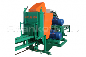

ДВУХВАЛЬНЫЙ ДИСКОВЫЙ БРЕВНОПИЛЬНЫЙ СТАНОК "АЛТАЙ-СБГ480"
Обновлено 28.04.2026 60007
Высокопроизводительный ДВУХВАЛЬНЫЙ ДИСКОВЫЙ БРЕВНОПИЛЬНЫЙ СТАНОК "АЛТАЙ-СБГ480" скорость это ваш конёк.
Станки "Алтай-СБГ480" многопильные дисковые, предназначены для продольной распиловки бревен с целью получения лафетов и необрезных досок. Подача сырья в пильный блок, осуществляется с помощью гусеничной транспортной системы. Фиксация бревна происходит с помощью автоматических пневмо-прижимов. Многопильный станок на дисковых пилах обеспечивает надежную работу даже при круглосуточной загрузке. Его конструкция отвечает всем современным требованиям безопасности.
Простота настройки расстояния между пилами, обеспечивает, быстрое получение пиломатериала нужного размера. Станок обладает колоссальной производительностью от 50 до 120м3 в смену. По желанию заказчика станок может комплектоваться транспортером для выгребания опилок, приводными рольгангами, манипулятором поштучной выдачи бревна.
Технические характеристики
ПараметрыЗначение
Диаметр распиливаемых бревен, мм:
минимальный в вершине
максимальный в комеле
150
450
Длина распиливаемых бревен минимальная, мм3000
Скорость подачи, м/мин (плавная регулировка)0-26
Расчетная производительность по сырью в смену 8ч. При среднем диаметре сырья 30см, м3до 120
Количество пропилов максимальное, шт8
Диаметр пил, мм630
Мощность главного привода (2 двигателя), кВт45 и 37
Мощность приводов подачи суммарная (6 приводов), кВт8
Частота вращения пилы, об/мин1450
Общий вес станка, кг4500
Транспортировочные параметры:
- пильный блок, мм
- блок привода пил, мм
- траспортер принимающий, мм
- транспортер подающий, мм
1300х1800х755
1060х850х1650
3600х1970х1020
3600х1970х1020
