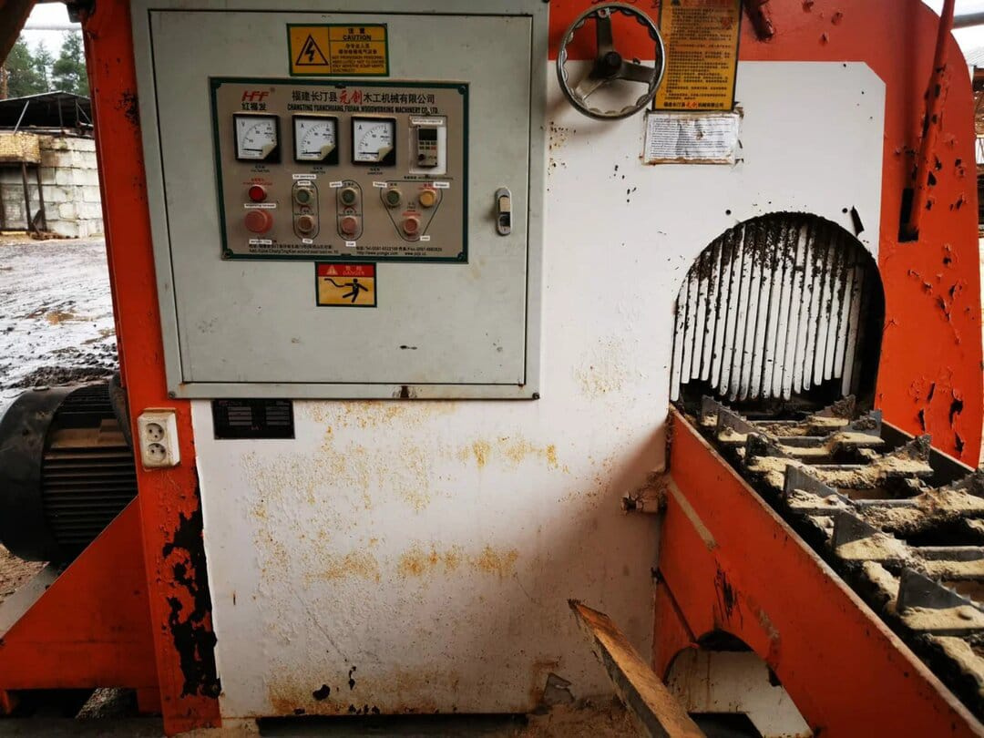

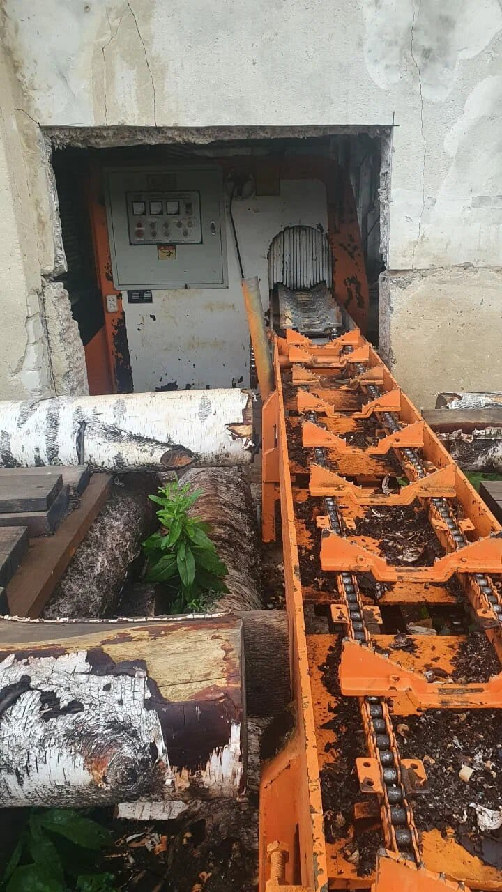

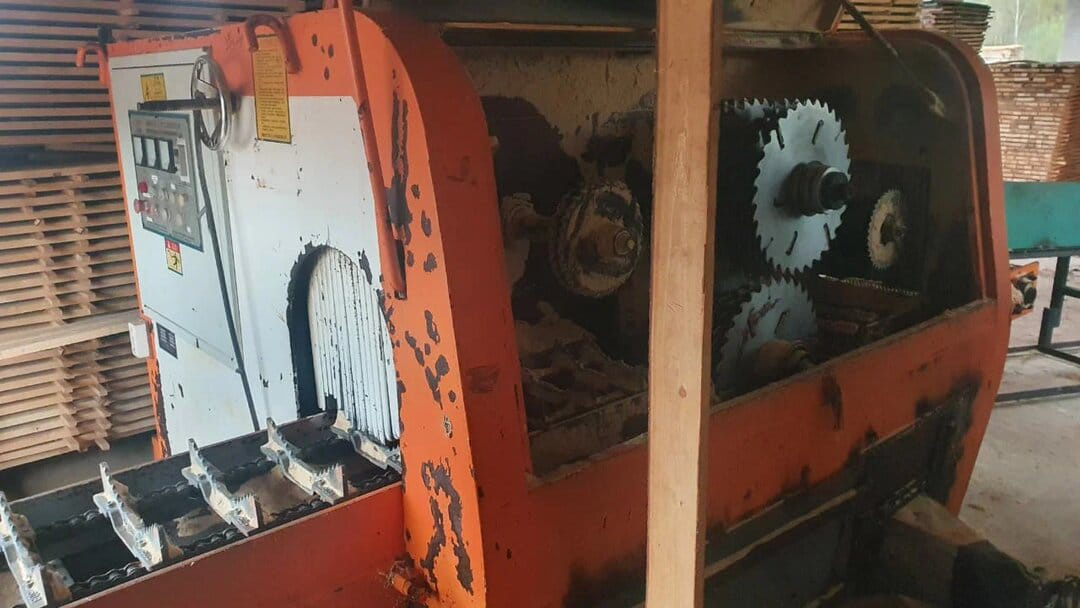

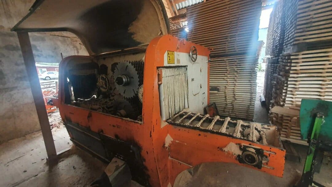

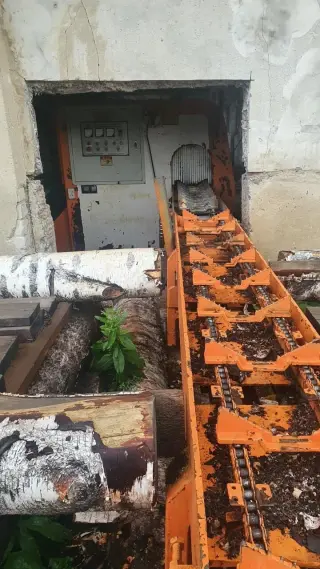

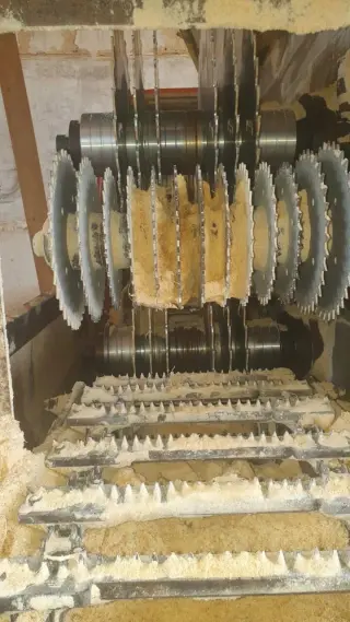

Предлагаем рассмотреть к приобретению со вторичного рынка бывшую в употреблении брусующую линию Yuanchuang, содержащую в себе двухвальный комбинированный брусовальный станок MJY 15-35 и многопильный станок MJF16-30. Реализуются только вместе, целой линией.
Многопильный бревнопильный станок Yuanchuang 15-35 (55х55 кВт) позволяет распускать брёвна в развал на необрезные доски. Брусовал с автоматической подачей заготовки, предназначен для получения лафета, необрезной доски и горбыля из круглого бревна диаметром от 150 до 350 мм. Привод пильных дисков осуществляется от 2-х электродвигателей мощностью 55 кВт каждый. Режущим инструментом является дисковая пила как простая, так и со стелитовыми напайками отечественного или импортного производства.
