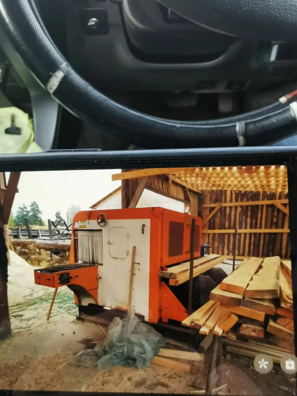

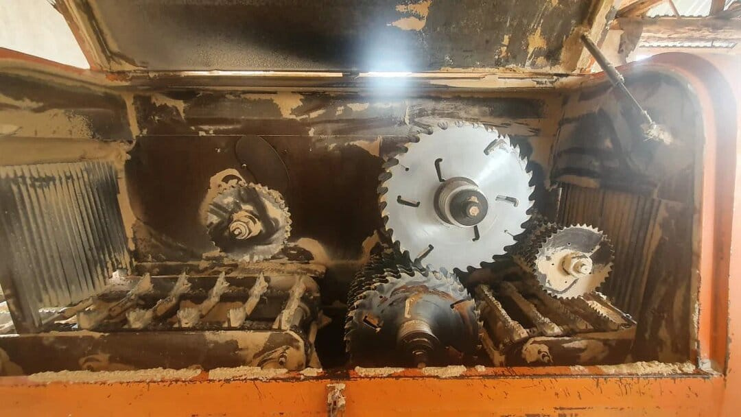

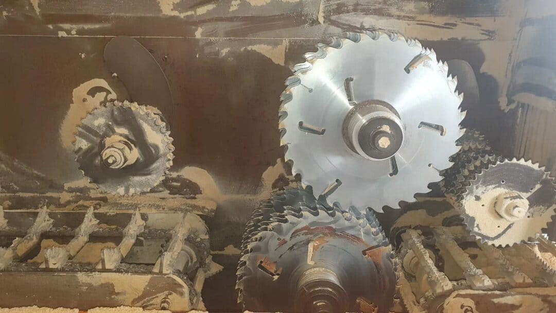

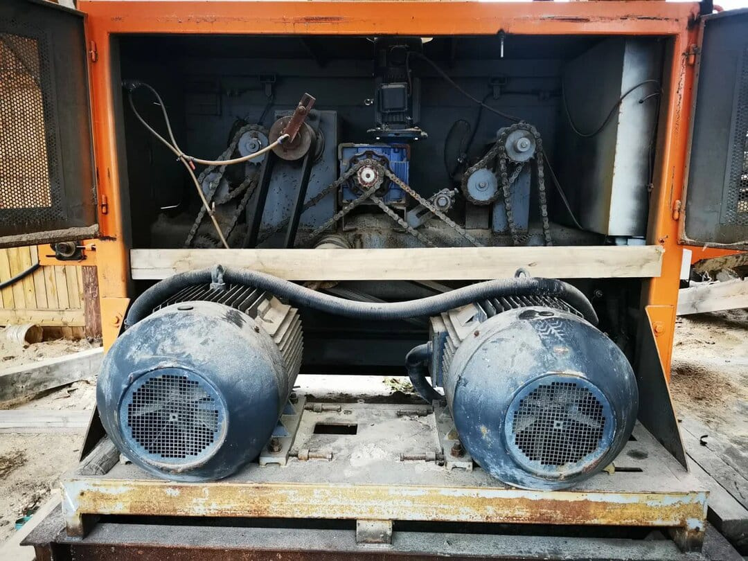

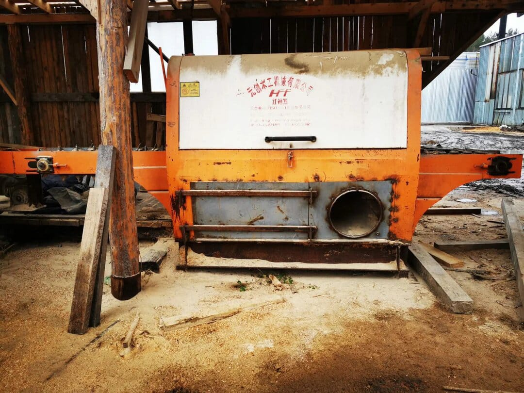

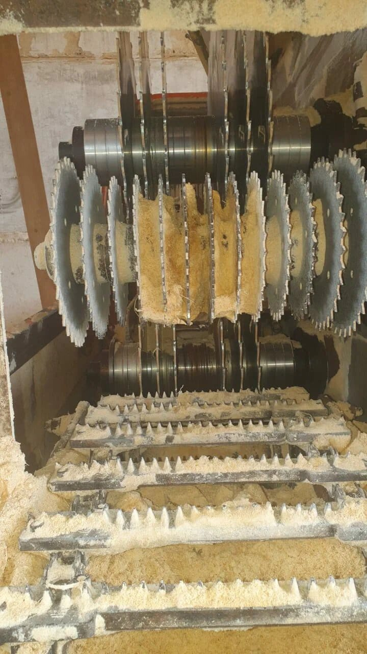

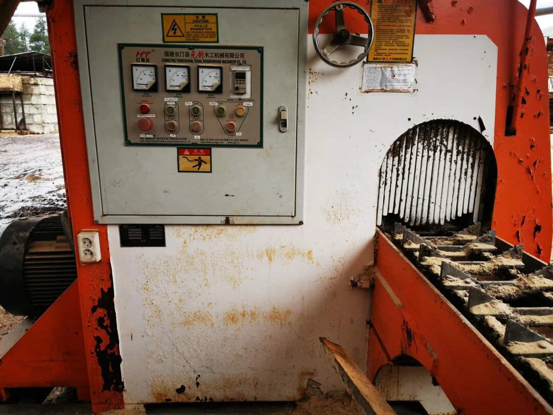

Предлагаем рассмотреть к приобретению со вторичного рынка бывшую в употреблении брусующую линию Yuanchuang, содержащую в себе двухвальный комбинированный брусовальный станок MJY 15-35 и многопильный станок MJF16-30.
Многопильный бревнопильный станок Yuanchuang 15-35 (55х55 кВт) позволяет распускать брёвна в развал на необрезные доски.
Брусовал с автоматической подачей заготовки, предназначен для получения лафета, необрезной доски и горбыля из круглого бревна диаметром от 150 до 350 мм.
Привод пильных дисков осуществляется от 2-х электродвигателей мощностью 55 кВт каждый.
Режущим инструментом является дисковая пила как простая, так и со стелитовыми напайками отечественного или импортного производства.
Назначение двухвального многопильного бревнопильного станка Yuanchuang MJY:
-Станок применяется на лесопильных и деревообрабатывающих предприятиях в качестве пилорамы первого ряда проходного типа.
Область применения: Лесопильные и деревообрабатывающие предприятия. Леспромхозы и малые предприятия по переработке древесины. Производители стройматериалов и мебели. Ремонтно-строительные фирмы. Фермерские хозяйства.
Технические характеристики MJY 15-35:
Минимальный диаметр бревна, мм 150
Максимальный диаметр бревна, мм 350
Диаметр дисковых пил, внеш/внутр, мм 500/80
Максимальная длина бревна, мм 6000
Установленная мощность, кВт 55+55
Общая мощность, кВт 112,2
Скорость подачи, плавно-регулируемая, м/мин 4-8
Способ подачи - автомат/полуавтомат
Габаритные размеры, мм
Длина 4500
Ширина 1700
Высота 1700
Масса, кг 4400
