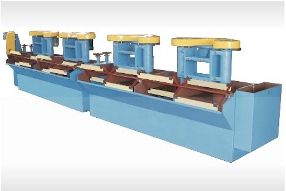

ЮлМашФлотационные машины ФМ-1,2 предназначены для обогащения руд и нерудных материалов, за исключением волокнистых, методом пенной флотации при содержании твердого в пульпе до 40% (по массе) частиц крупностью менее 0,074 мм свыше 45%.
Флотомашины ФМ-1,2 применяются на обогатительных фабриках цветной и черной металлургии, в химической и других отраслях промышленности.
Отличительной особенностью конструкции машины ФМ-1,2 является аэрационный узел, обеспечивающий самозасасывание и диспергацию воздуха. Импеллер создает в камере интенсивную вертикальную циркуляцию пульпы, что позволяет исключить из конструкции статор, в 2-4 раза повысить ресурс аэрационного узла и, соответственно, снизить эксплуатационные расходы.
Флотомашины ФМ-1,2 агрегируются из 2-х, 4-х камерных секций и по съему пенного продукта изготавливаются правого и левого исполнения. Машины могут поставляться в кислостойком исполнении.
Производительность по пульпе, м3/мин 2,4
Вместимость камеры, м3 1,2
Диаметр импеллера, м3 360
Мощность электродвигателя привода блока импеллера, кВт, не более 5,5
Мощность электродвигателя привода пеногона, кВт, не более 1,1
Габаритные размеры секции, мм, не более 2-х камерной
длина 2307
ширина 1580
высота 2254
Масса секции, кг, не более 2-х камерной 1370
