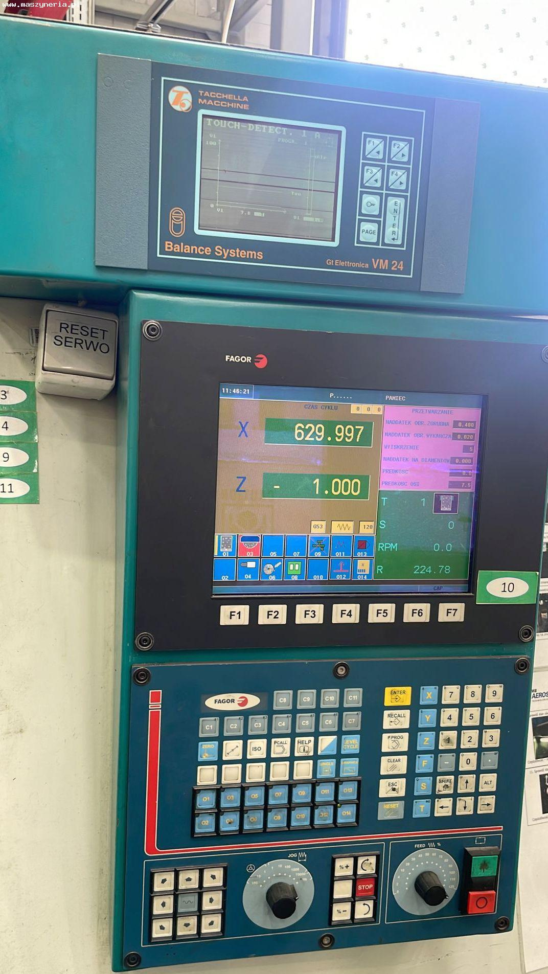

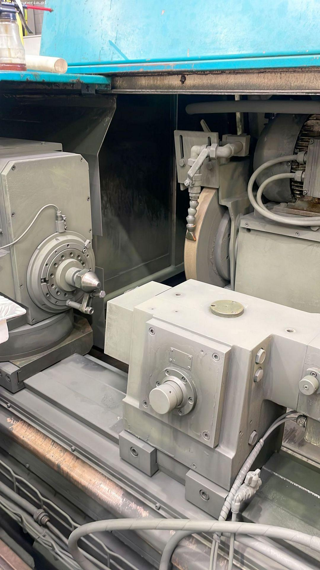

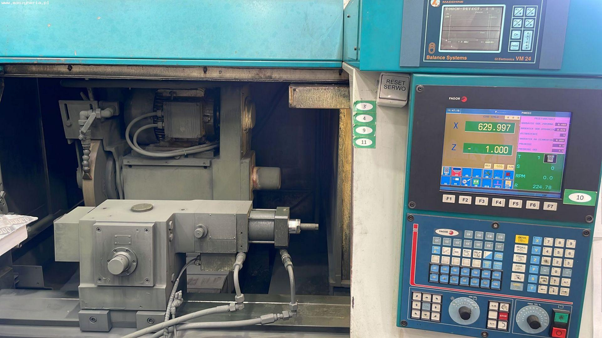

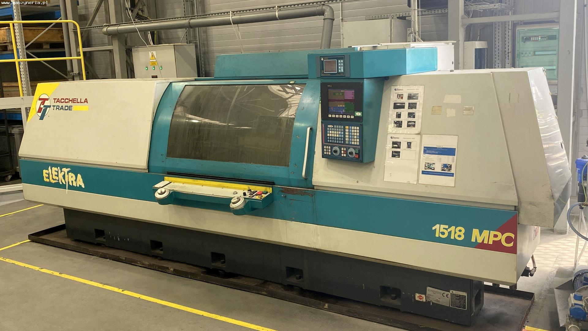

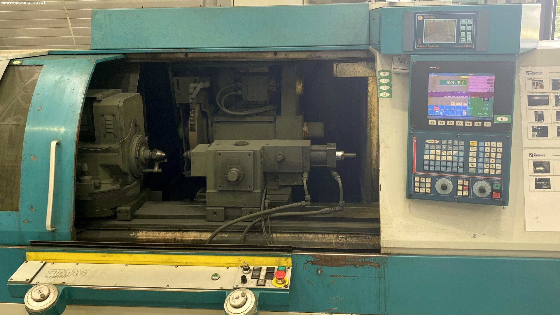

Шлифовальный станок с ЧПУ TACCHELLA ELEKTRA 1518 MPC был построен в Италии в 1999 году.
Технические характеристики шлифовального станка TACCHELLA ELEKTRA 1518 MPC
Общие данные
  • yправление ЧПУ: FAGOR
  • панель оператора: HOFLER BALANCE SYSTEMS VM 24
  • максимальная длина заготовки под углом 0° (диаметр шлифовального круга 450 мм): 1500 мм
  • максимальный диаметр заготовки под углом 0° (диаметр шлифовального круга 450 мм): 350 мм
  • максимальный вес заготовки в бивнях: 120 кг
  • подъем бивня: 180 мм
  • расстояние между бивнями: 1500 мм
  • относительный угол между осевыми направляющими: 90°
  • мощность: 15 кВт
  • масса машины: 6500 кг
ось X
  • подача по оси X: 350 мм
  • скорость подачи по оси Х: 10000 мм/мин
  • точность оси X: 0,0005 мм
  • привод: бесщеточный серводвигатель переменного тока
  • система управления осью: поворотный энкодер (линейный)
ось Z
  • подача по оси Z: 1680 мм
  • скорость подачи по оси Z: 10000 мм/мин
  • точность оси Z: 0,001 мм
  • регулировка стола: 0° / +7°
Шпиндель со шлифовальным кругом
  • максимальные размеры шлифовального круга (диаметр х ширина х отверстие): 450 x 80 x 203 мм
  • периферийная скорость шлифовального круга (диаметр 300 мм): 33 м/с
  • установка угла: 0° / +180°
  • система регулировки: ручная
  • система управления регулировкой: инкрементный энкодер
  • система блокировки/разблокировки: полуавтоматическая
  • мощность двигателя: 7,5 кВт
Шпиндель для обработки деталей
  • диапазон скоростей вращения шпинделя: 10-800 об/мин
  • внутренний/внешний конус шпинделя: Morse 5/ ASA 4
  • отверстие шпинделя: 36 мм
  • ручная регулировка базы шпинделя: 0° / +30°
  • точность позиционирования микрометра: ± 1°
  • максимальный вес заготовки, установленной в держателе на расстоянии 100 мм от передней части шпинделя: 50 кг
  • крутящий момент шпинделя: 22 Нм
Хвостовая бабка
  • конус пиноли задней бабки: Morse 4
  • удлинение пиноли задней бабки: 35 мм
  • микрометрическая боковая регулировка задней бабки (коррекция цилиндричности): ± 0,10 мм
В 2016 году на шлифовальном станке ELEKTRA 1518 был проведен капитальный ремонт стоимостью 95000 EUR.
