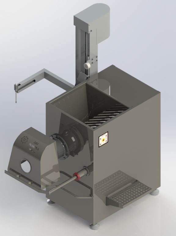

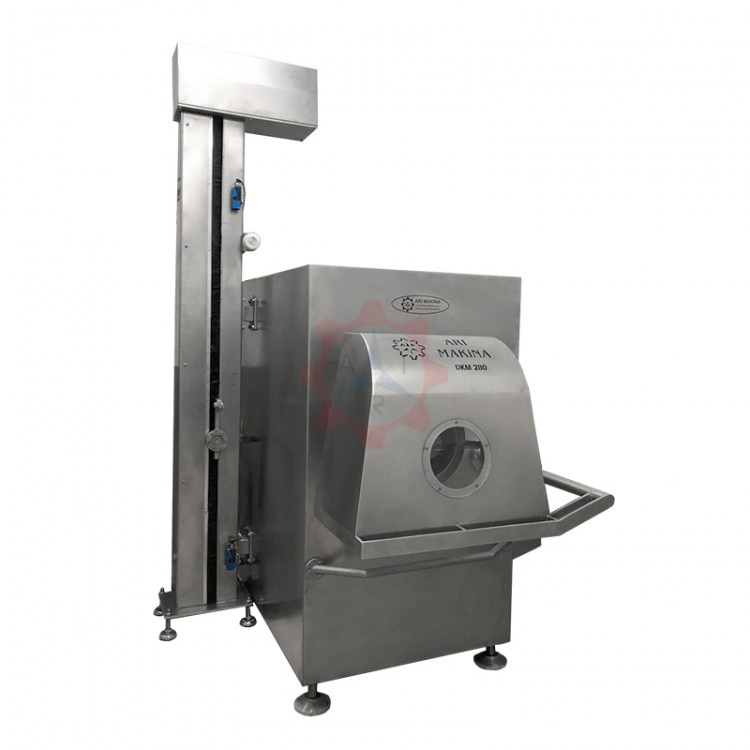

Оборудование предназначено для измельчения мясного охлажденного сырья, для измельчения замороженного сырья, предварительно прошедшего измельчение на блокорезке, а также для измельчения замороженного блочного сырья. Максимально низкая допустимая температура замороженного сырья -25 0С.
Мясорубка обеспечивает максимально практичное и экономичное использование, гарантируя наилучшие результаты и качество конечного продукта в процессе измельчения. Продукт подается в бункер, где расположен рабочий орган: измельчающий шнек и режущий комплект ножей и решеток. Шнек имеет идеально гладкую отшлифованную поверхность, что исключает замятие и разрыв сырья. Первичное измельчение начинается уже в момент проталкивания сырья шнеком.
Горловина мясорубки с режущим инструментом оснащена защитным металлическим кожухом во избежание производственных травм.
Для удобства эксплуатации волчок может быть укомплектован подъемником - загрузчиком мачтового типа для 200-литровых тележек либо загрузчиком - конвейером для подачи замороженных блоков.
Оборудование простое в обслуживании и ежедневной гигиене. Соответствует европейским стандартам. Изготовлено полностью из нержавеющей стали AISI 304.

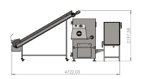

Технические характеристики волчка Ari Makina DKM-280:
Сырье: охлажденное/замороженное после блокорезки, замороженные блоки
Температура сырья: до – 25 0С
Загрузчик: для 200 л тележек или конвейерный для блоков
Диаметр выходного отверстия 280 мм
Корпус из нержавеющей стали AISI 304
Мощность шнекового двигателя: 55 кВт
Производительность: до 5000 кг/ч
Вес оборудования: 2300 кг
Размеры (ДхШхВ) 3058 мм x 4722 мм х 2198 мм (с учетом конвейера для блоков)
Гарантия 12 месяцев.
