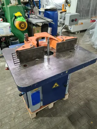

Фрезерный станок ФСШ-1АВ хорошем состоянии.Г отов к работеНаибольшая толщина обрабатываемой заготовки (наибольшая глубина фрезерования), мм100Номинальные размеры стола, мм:1000 x 800Наибольшее...

Фрезерный станок по дереву ФСШ б/уСостояние отличное! Комплект на фото. Обслужен! Новые подшипники и ремень.Шпиндель высота 200 мм.D-32Шпиндель быстросъемный.В наличии и под заказ также имеется...
