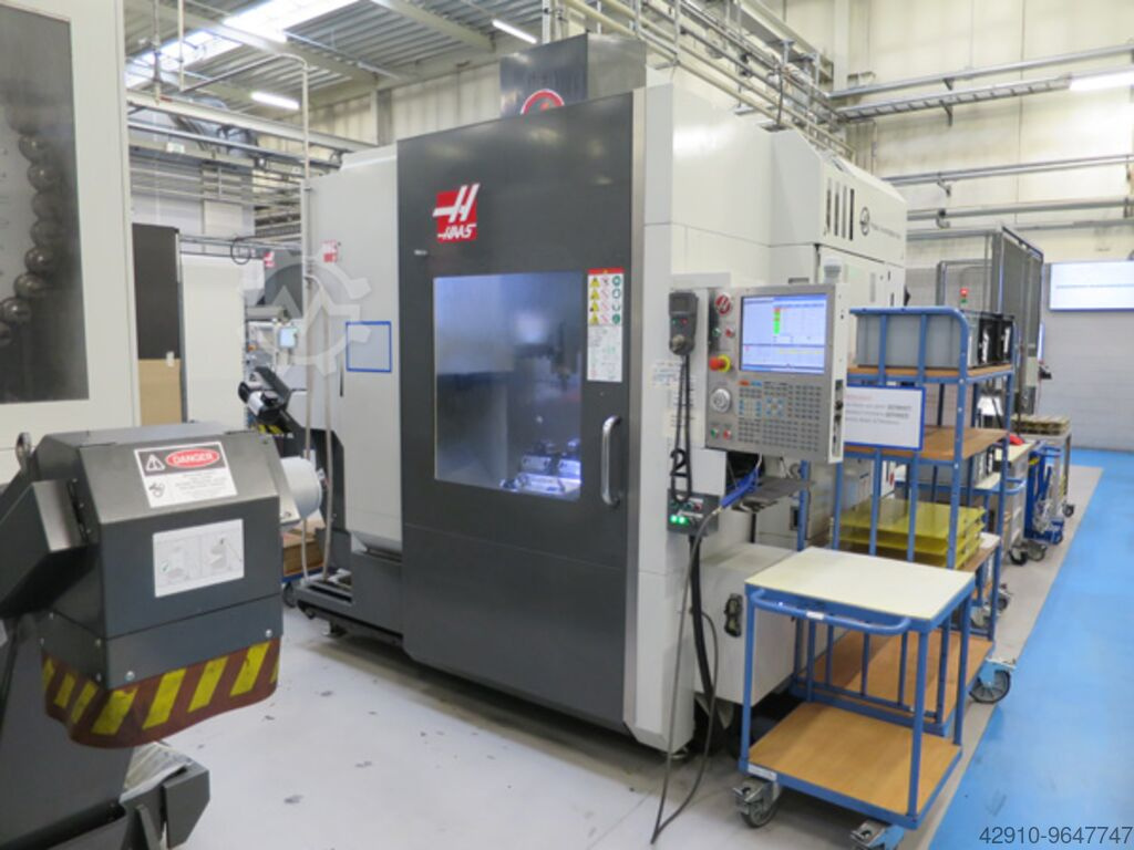

Вертикальный обрабатывающий центр HAAS UMC 750
Обновлено 15.07.2026 635923
ПАРАМЕТРЫ РАБОЧЕЙ ЗОНЫ
Количество осей - 5

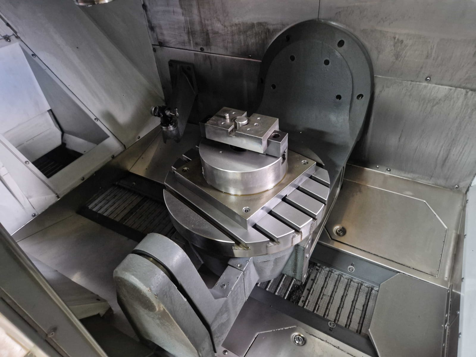

Диаметр интегрированной наклонно-поворотной планшайбы с Т-обр. пазами, мм - 500
Количество Т-образных пазов - 7
Ширина Т-образных пазов, мм - 15,9...16,0
Расстояние между соседними Т-образными пазами, мм - 63
Максимально допустимая нагрузка на стол, кг - 300

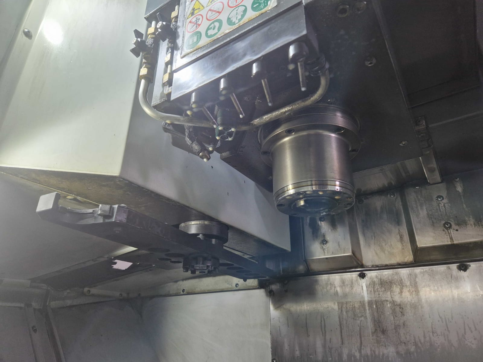

ПАРАМЕТРЫ ШПИНДЕЛЯ
Исполнение конуса шпинделя - ISO40
Максимальная частота вращения шпинделя, об/мин - 12000
Крутящий момент (пост/макс), Нм - 122
Мощность шпинделя (пост/макс), кВт - 22,4
Способ передачи крутящего момента - прямой привод
Смазка подшипников шпинделя - воздушно-масляная
Охлаждение шпинделя - воздушное
ПАРАМЕТРЫ ПЕРЕМЕЩЕНИЙ РАБОЧИХ ОРГАНОВ
Величина рабочих перемещений по осям
по оси Х, мм - 762
по оси Y, мм - 508
по оси Z, мм - 508
по поворотной оси, град - полный оборот (360 град.)
по наклонной оси, град. - от +120 до -35
Расстояние от поверхности стола до торца шпинделя, мм
в крайнем нижнем положении шпинделя - 102
в крайнем верхнем положении шпинделя - 610
Максимальная величина рабочих подач по осям X, Y, Z, м/мин - 16.5
Максимальная скорость холостых перемещений по осям X, Y, Z, м/мин - 30,5
Максимальная скорость вращения поворотных осей на рабочей подаче, град/сек - 50,0
Максимальная скорость вращения поворотных осей при ускоренном перемещении, град/сек - 50,0
Мощность серводвигателей по осям X/Y/Z, кВт
Максимальные допустимые усилия по осям, кН
по оси X - 12,23
по оси Y - 12,23
по оси Z - 15,12
Крутящий момент поворотной оси, Нм - 2514
Тормозной момент поворотной оси, Нм - 1220
Крутящий момент наклонной оси, Нм - 3037
Тормозной момент наклонной оси, Нм - 2712
ПАРАМЕТРЫ ИНСТРУМЕНТАЛЬНОГО МАГАЗИНА
Исполнение инструментального магазина - Бокового типа
Тип устанавливаемых оправок - CT40 (BT40)
Количество инструментальных позиций в магазине - 30 (50 - опция)
Максимальный диаметр устанавливаемого инструмента, мм - 100
Максимальная длина инструмента, мм - 235
при пустых соседних позициях - 127
при занятых соседних позициях - 64
Максимальный вес устанавливаемого инструмента, кг - 5,4
Время смены инструмента, сек
от инструмента к инструменту - 2,8
от стружки к стружке - 3,6
ПАРАМЕТРЫ ТОЧНОСТИ
Точность позиционирования по осям X/Y/Z (VDI/DGQ3441, на всей длине), мм - ±0,0050
Повторяемость позиционирования по осям X/Y/Z (VDI/DGQ3441), мм - ±0,0025
Точность позиционирования поворотной оси, угл. сек. - ±15
Повторяемость позиционирования поворотной оси, угл. сек. - ±10
Точность позиционирования наклонной оси, угл. сек.
Повторяемость позиционирования наклонной оси, угл. сек.

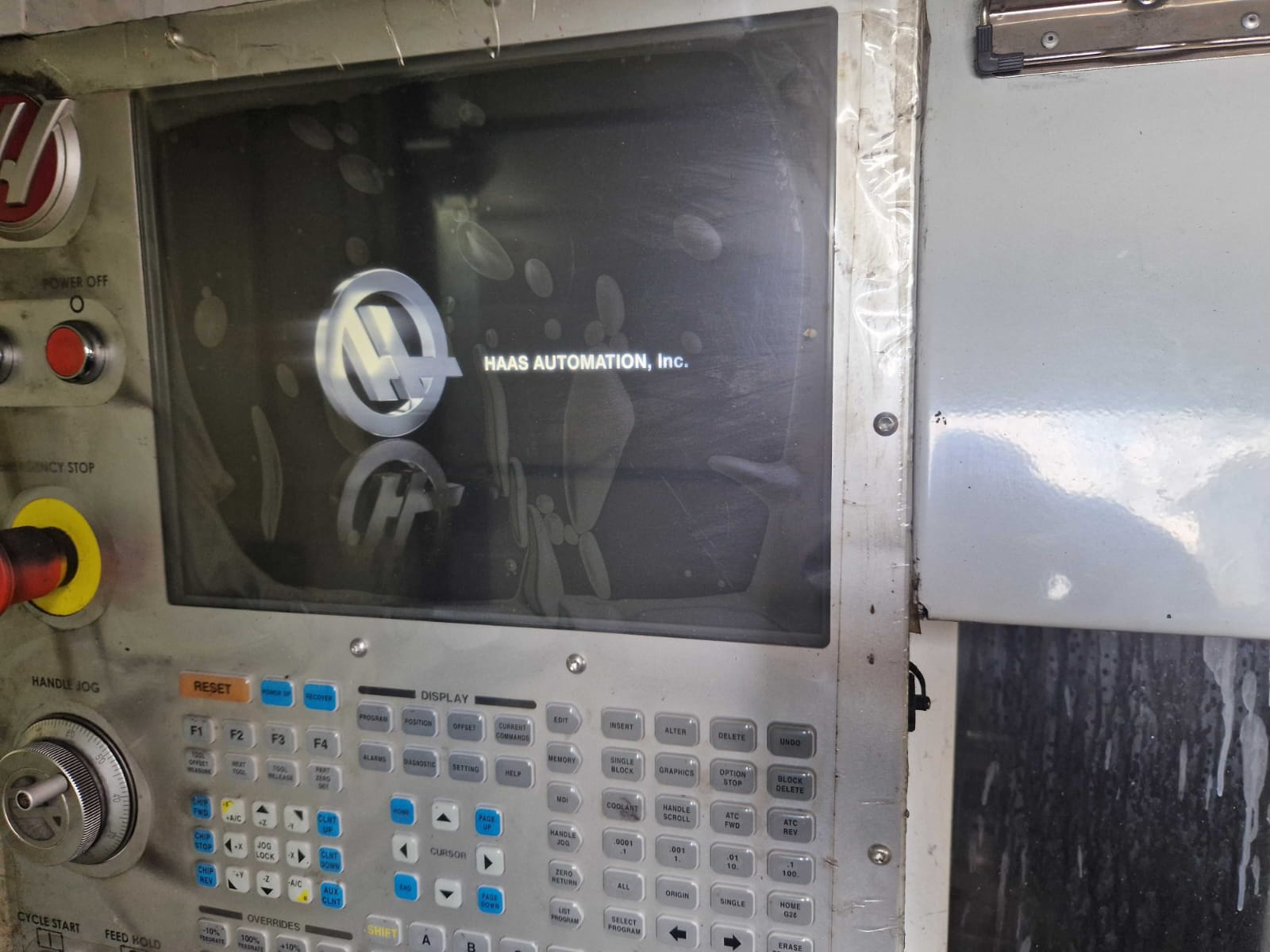

ПАРАМЕТРЫ УСТРОЙСТВА ЧПУ
Тип устройства - HAAS
Количество управляемых осей - 5
Тип монитора для отображения информации - LCD 15"
Скорость обработки программ, блоков/сек - до 1000
Тип интерфейса для подключения съемных носителей памяти - USB
Объем памяти для хранения программ, ГБ - 1
Минимальная дискретность задаваемых значений, мм - 0,001
ПАРАМЕТРЫ УПРАВЛЕНИЯ УЧПУ
 программирование совместимо с G-кодом стандарта ISO
 графическая 2D визуализация
 встроенные стандартные циклы обработки
 текстовый редактор управляющих программ
 круговой многофункциональный JOG-маховичок
 калькулятор для расчета режимов резания
 мониторинг режущего инструмента по нагрузке и стойкости
 функция компенсации инструмента с возможностью учета износа
 метрическая и дюймовая система
 возможность продолжения программы с любого кадра
 автодиагностика станка
 предпросмотр 400 кадров
 интерфейс FANUC iHMI
 многофункциональная среда для создания управляющих программ Manual Guide I
 расширение памяти Data Server
 индексация рабочей наклонной плоскости
 преобразование системы координат
 контроль центральной точки инструмента FANUC TCP
 динамическое смещение рабочего нуля
 контроль положения вершины инструмента
 раннее обнаружение исчезновения электропитания
 возможность просмотра медиа файлов на экране станка
ПАРАМЕТРЫ ПОДКЛЮЧЕНИЯ И УСТАНОВКИ
Электропитание - 3 ф. 400В, 50 Гц
Потребляемая электрическая мощность, кВА - 28
Требования к сжатому воздуху
рабочее давление в сети, бар - 6,9
рабочий расход, л/мин - 113
Объем бака СОЖ, л - 208 (360 - опция)
Габаритные рабочие размеры станка, мм
длина - 3617
ширина - 3190
высота - 3140
Масса ориентировочная, кг - 8650
ОСОБЕННОСТИ КОНСТРУКЦИИ
 Полностью литая чугунная станина
 Закрытое защитное ограждение с крышей
 Встроенный двухосевой наклонно-поворотный стол
 Серводвигатели перемещений по осям с прямой передачей момента
 Стальные закаленные подшипниковые блоки направляющих
 ШВП с двойным креплением и предварительно натянутой гайкой
 Система автоматической смазки направляющих и ШВП
 Система компенсации тепловых расширений ШВП
 Высокоточные датчики углового положения поворотных осей
БАЗОВАЯ КОМПЛЕКТАЦИЯ
 Система подачи СОЖ
 Датчик уровня СОЖ в баке
 Маслосборник
 Ручной пневмопистолет для удаления стружки и СОЖ с детали
 Ручной пистолет СОЖ для смыва стружки
 Сопло для подачи сжатого воздуха в зону обработки, включение/выключение М-кодом
 Автоматическая централизованная система смазки
 Интелектуальная тепловая компенсация шпинделя
 Станочное освещение
 Лампа индикации состояния станка
 Датчик закрытия дверей рабочей зоны
 Автоматическое отключение станка
 Комплект инструментов для калибровки поворотных осей
 Комплект регулировочных опор
 Подготовка для разгрузки станка краном
 Рабочий стол метрического исполнения
 Управление 4-й осью
 Управление 5-ой осью
 Измерительные линейки FAGOR для линейных осей X/Y/Z
 Измерительные линейки FAGOR для поворотных осей A/C
 Беспроводная измерительная система
 Макропрограммирование
 Ориентация шпинделя
 Вращение координат и масштабирование
 Пульт дистанционного управления на кабеле
 USB порт для копирования программ
 Цикл прямого резьбонарезания
 Интерфейс Ethernet
 WiFi для беспроводного подключения станка в сеть
 Система удаленного мониторинга HaasConnect
 Быстрая передача файлов в станок по WiFi HaasDrop
 Экспортная упаковка
 Трансформатор
 Соответствие нормам безопасности СЕ
 Переключатель для блокировки памяти для пульта управления
 Задаваемая пользователем вторая исходная позиция
 Кондиционер электрошкафа
