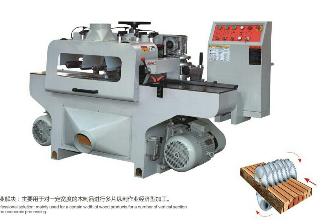

✅ Двухвальный многопильный станок (раскройный аппарат) Алтай 2Ц16-350Артикул: 6917Надежный промышленный многопильный станок с высокой производительностью до 25 м³/час. Полностью готов к работе —...
ЮлМашМакс. Рабочая ширина 200мм
Рабочая толщина 25-75мм
Мин. Рабочая длина 480мм
Шпинделя Диам. 40мм
Увидел Размер лезвия 150x40mm
Скорость вращения шпинделя 4200
Подавая скорость 2.3-10м/мин
Верхний шпиндель мотор 15квт
Снизу двигателя шпинделя 15квт
Кормление электродвигателя 1,5 кВт
Общая мощность 31,5 кВт
Вес нетто 1100кг
Размер станка 2400x1130x1300mm
