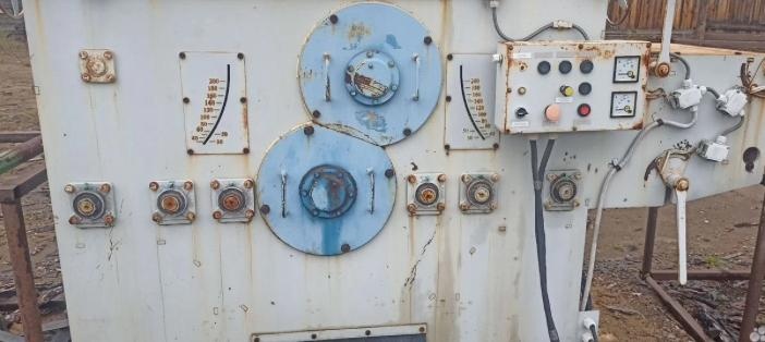

✔ Станок полностью исправен.
✔ Работал только на одном валу.
✔ Второй вал практически новый, практически не эксплуатировался.

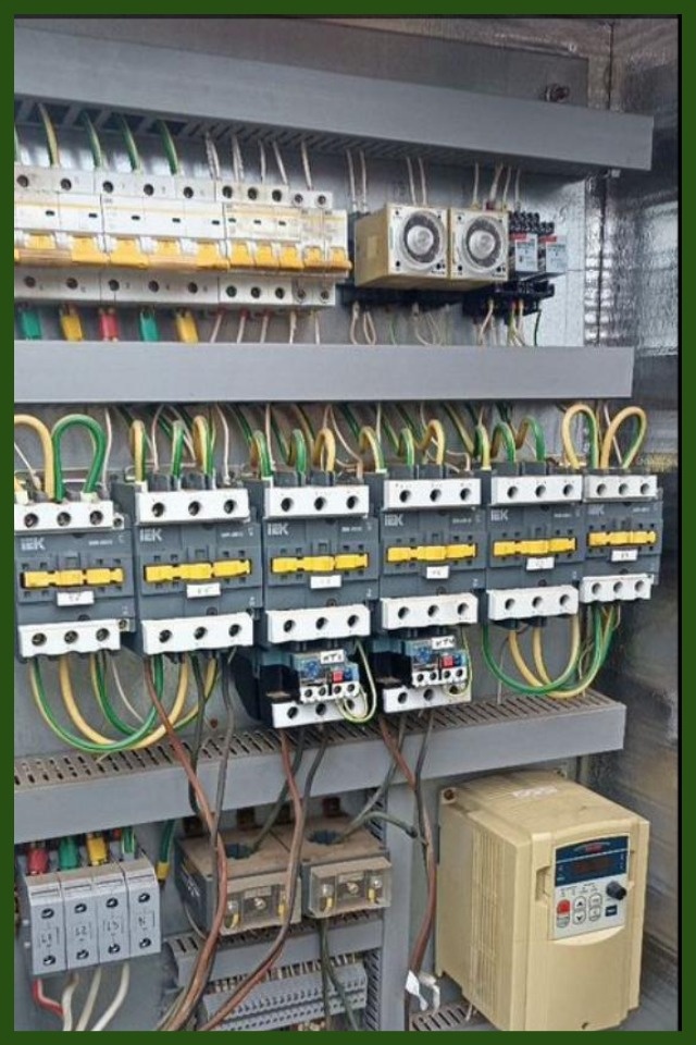

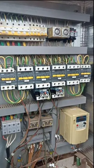

✔ Все узлы исправны.
✔ Вложений не требует.
✔ Возможен показ в работе.

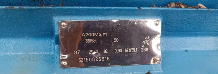

✅ Два мощных шпинделя по 30 кВт

Частотный привод подачи — до 13,6 м/мин

Мощность двигателей — 2×30 кВт
Общая установленная мощность — 63 кВт
