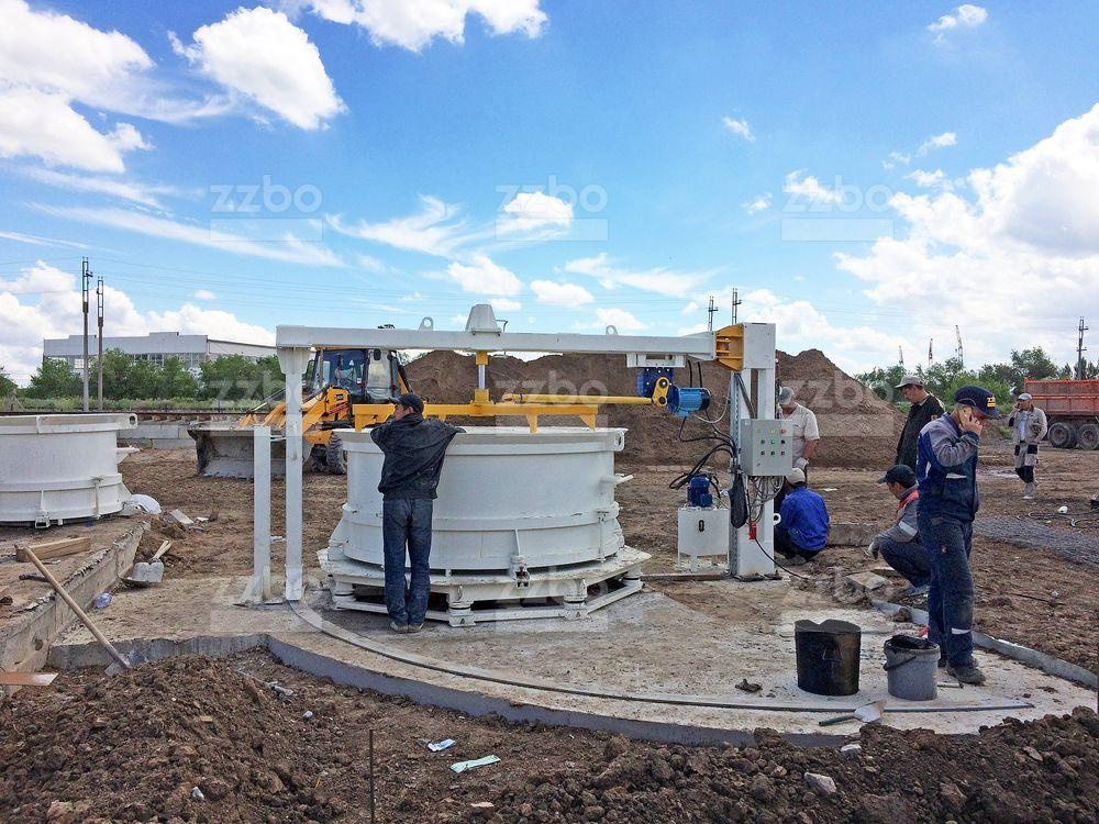

Основное отличие от базового вибропресса КС20 заключается в установке дополнительно бетоноукладчика для равномерной загрузки пресс-формы готовой смесью.Вибропресс КС20 – оборудование для...
Характеристики установки
Типоразмер выпускаемых изделийКС7, КС10, КС13, КС15, КС20
Возмущающая сила, кН40
Мощность вибростола, кВт4
Разночастотная вибрацияОпция
Установленная мощность, кВт8,4
Время цикла формования, сек60...180
Количество формовок за час, шт10...15
Давление в гидросистеме, мПа7...10
Напряжение питания, В\Гц380\50
Обслуживающий персонал, человек2
БетоноукладчикВ комплекте
Режим работыПолуавтоматический
Длина, мм9200
Ширина, мм7620
Высота, мм2820
Масса, кг2500
Вибропресс КС20 – оборудование для производства колодезных колец по ГОСТ 8020-90. Типоразмеров КС7, КС10, КС13, КС15 и КС20 – разной высоты со “стыковочным замком”.Вибропресс КС20 – работает по...
