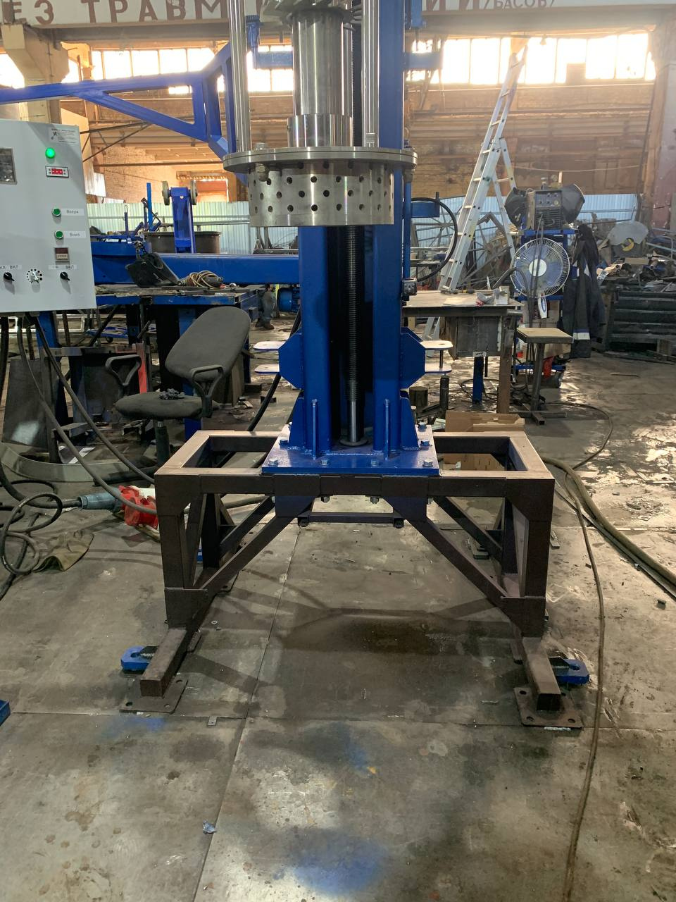

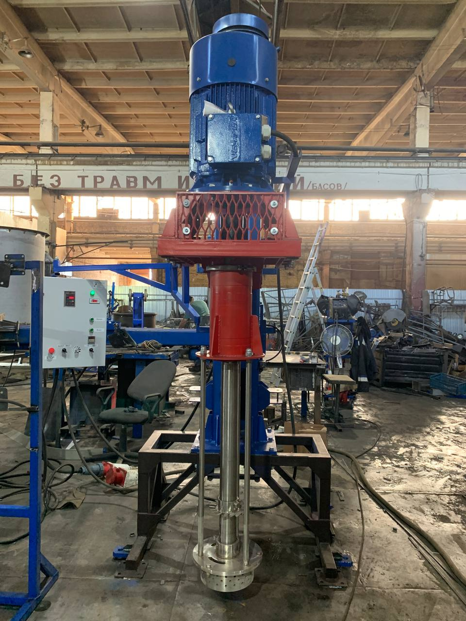

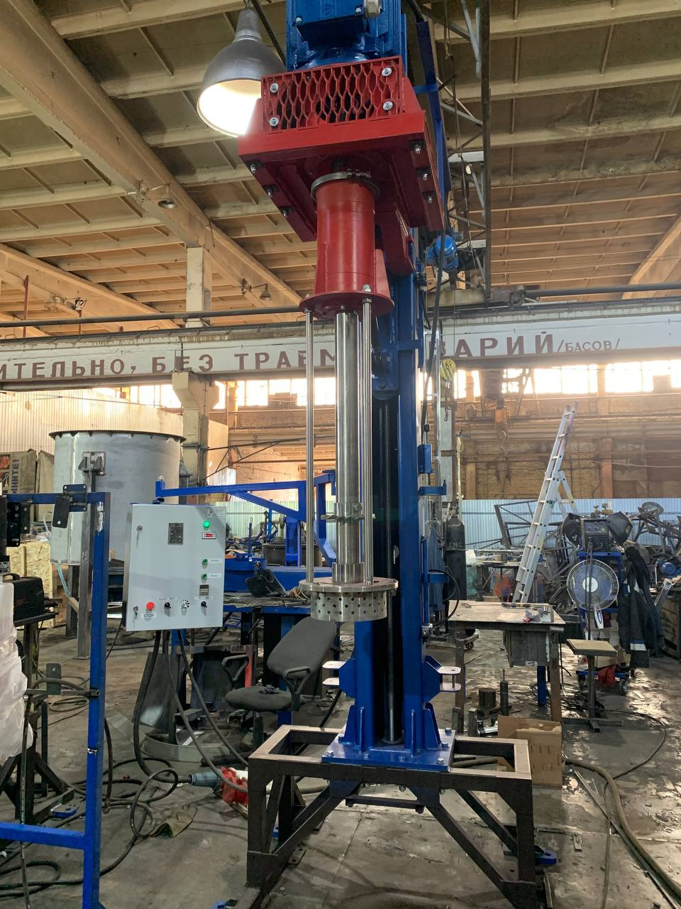

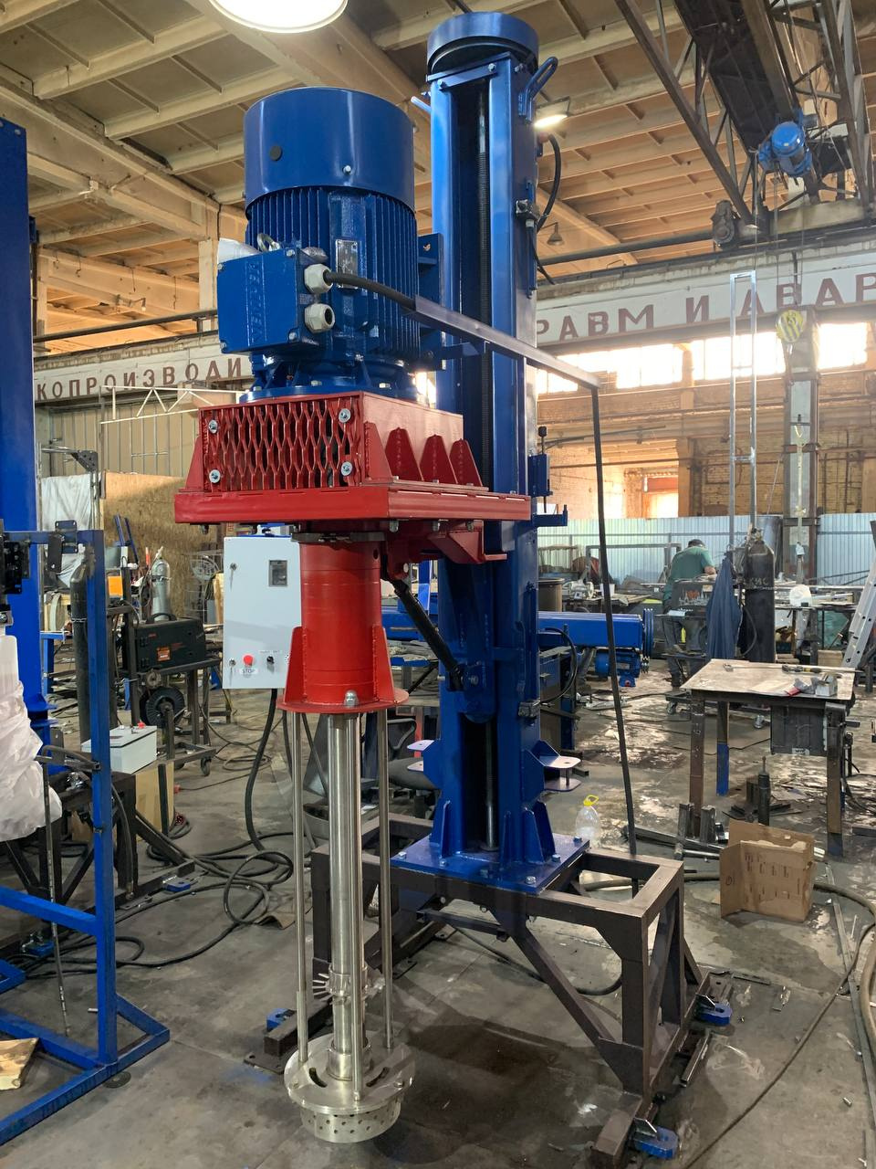

Промышленный производственный комплекс сложного перемешивающего оборудования компании @QuiсkMix представляет Вам продукцию Диссольвер Подъемный 37 кВт в Общепромышленном исполнении.
Подкатные дежи данного аппарата позволяют увеличить производительность оборудования.

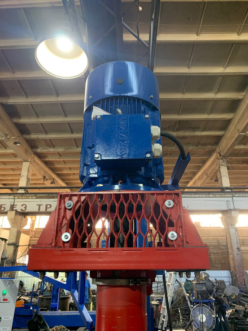

Тип двигателя диссольвера:
✅ Общепромышленый двигатель мощностью 37 кВт

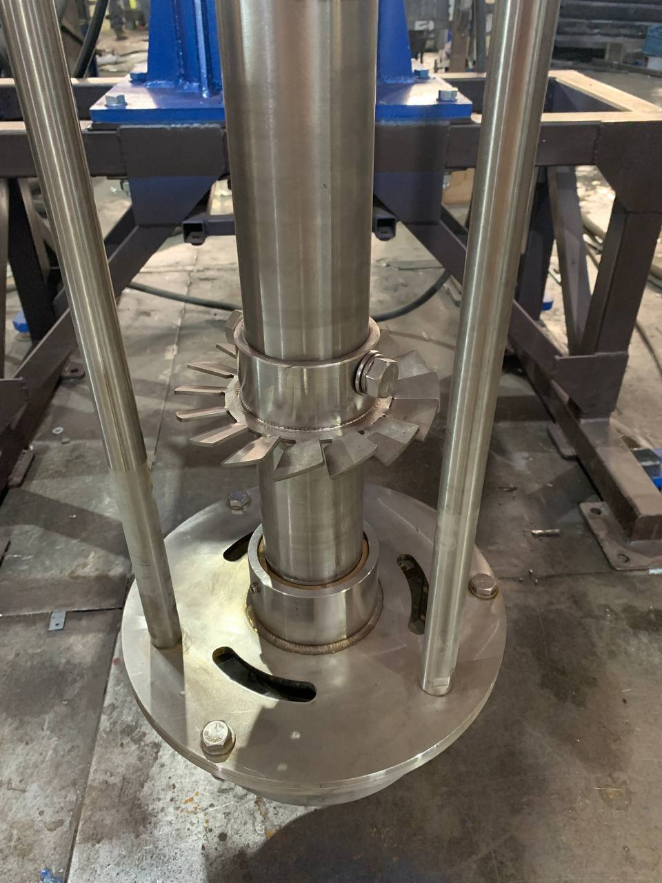

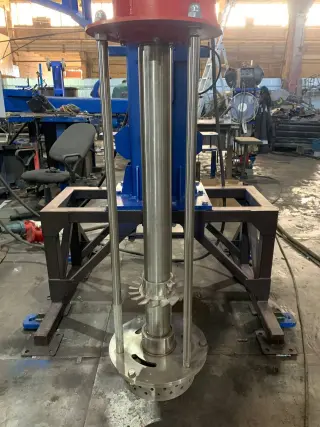

Скорость фрезы диссольвера: до 4000 об/мин
Диаметр фрезы диссольвера: 450 мм, другой диаметр (больше меньше) по запросу.
Вал: Диаметром 80 мм изготовленный из нержавеющей стали AISI 304

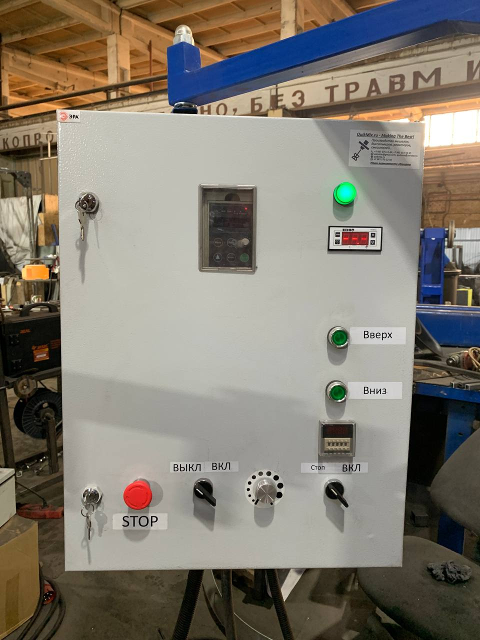

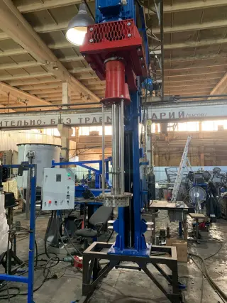

✅ Диссольвер укомплектован шкафом управления, который позволяет поднимать и опускать привод диссольвера и так же регулировать кол-во оборотов на валу диссольвера.
✅ Имеются лапы (зажимы) емкости.
✅ Лапы и шкаф управления выносные.
