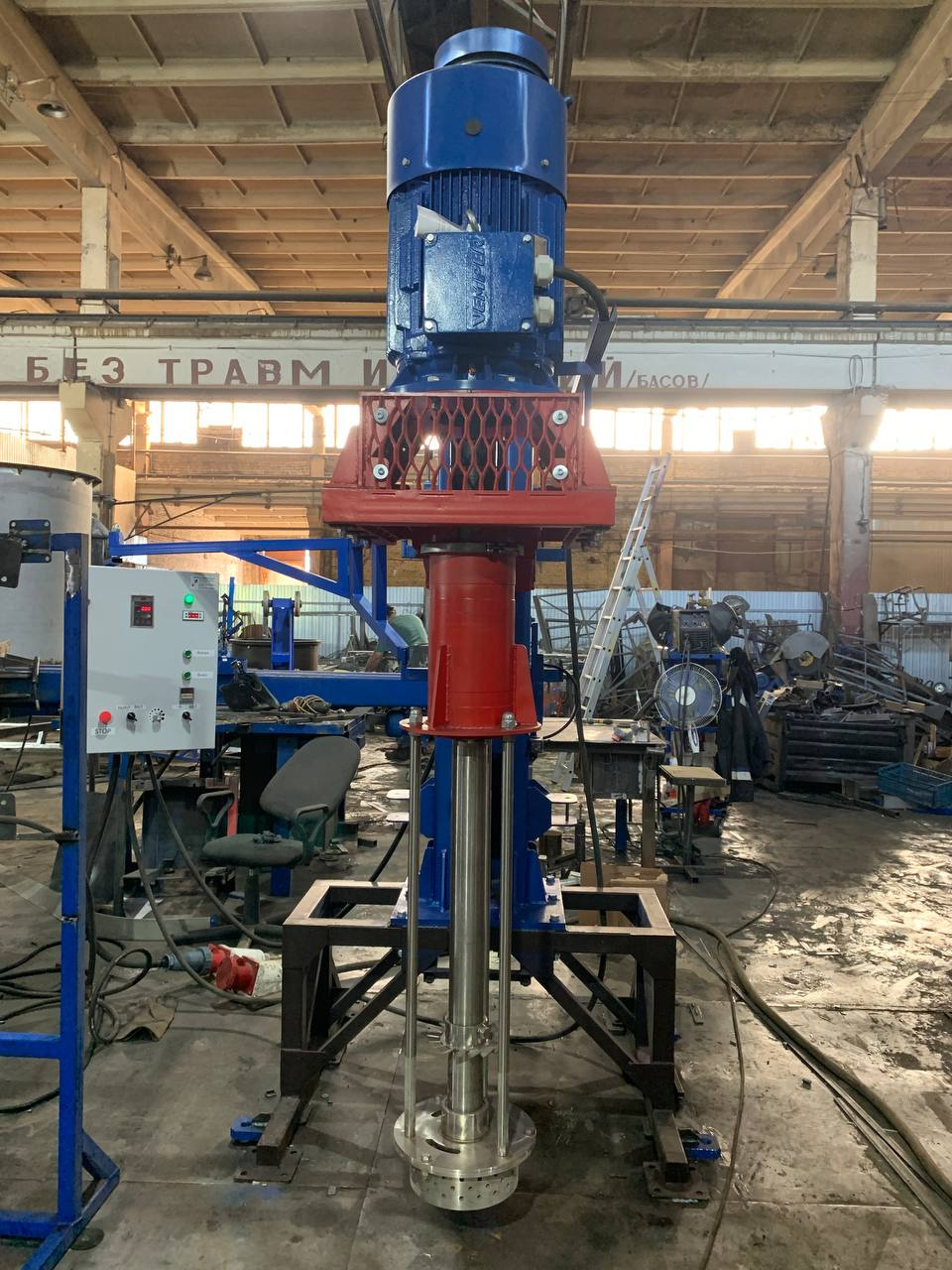

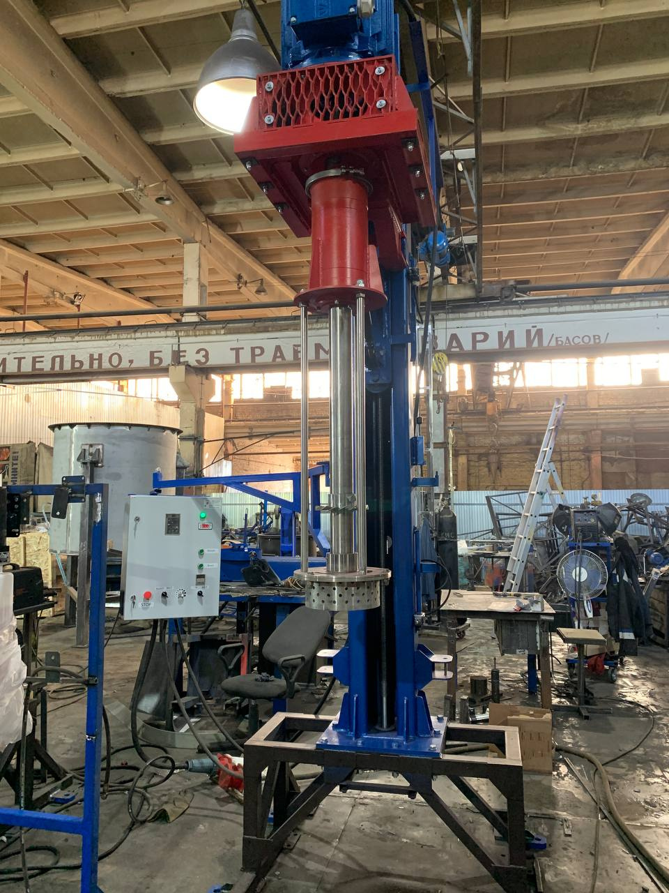

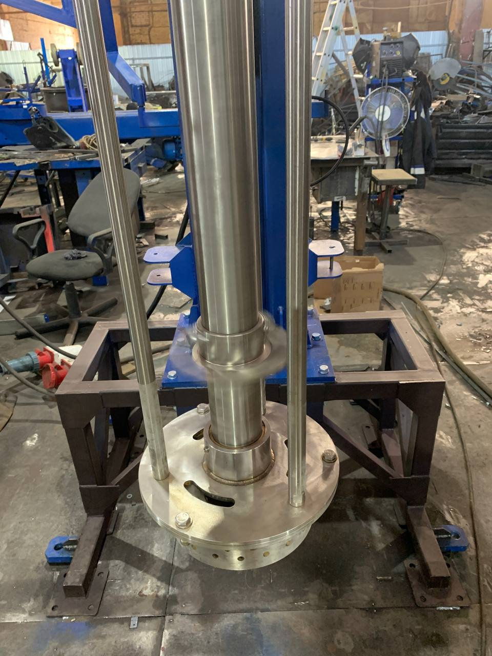

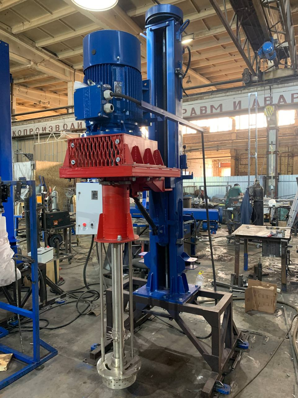

Промышленный производственный комплекс сложного перемешивающего оборудования компании @QuiсkMix представляет Вам продукцию Диссольвер Подъемный 37 кВт в Общепромышленном исполнении.
Подкатные дежи данного аппарата позволяют увеличить производительность оборудования. Тип двигателя диссольвера:

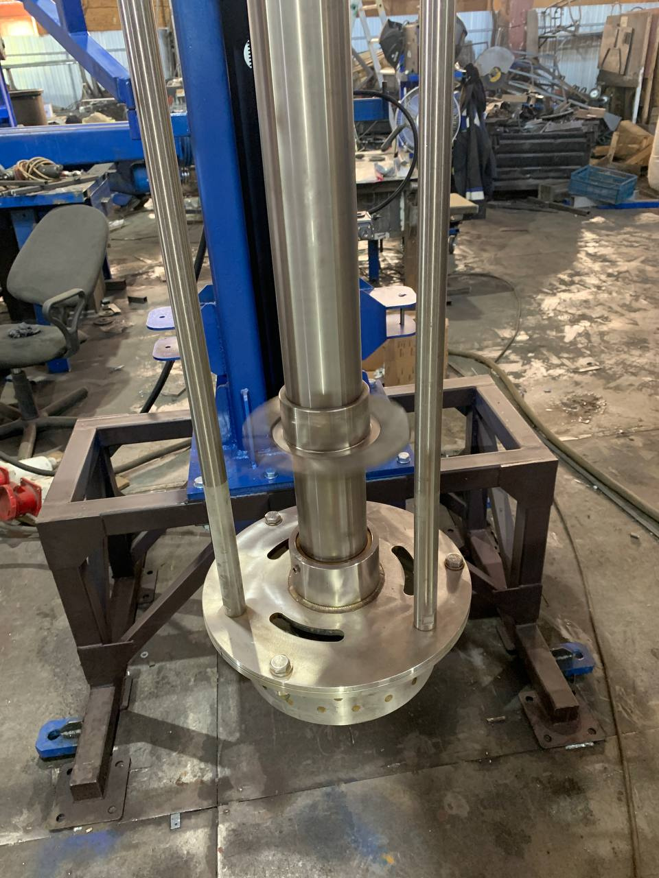

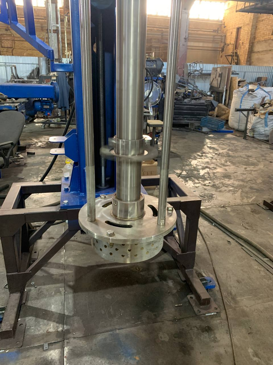

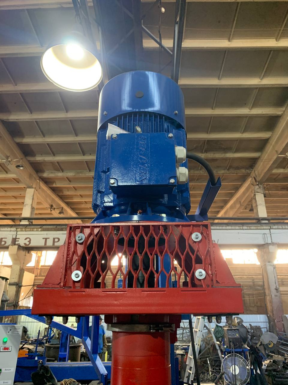

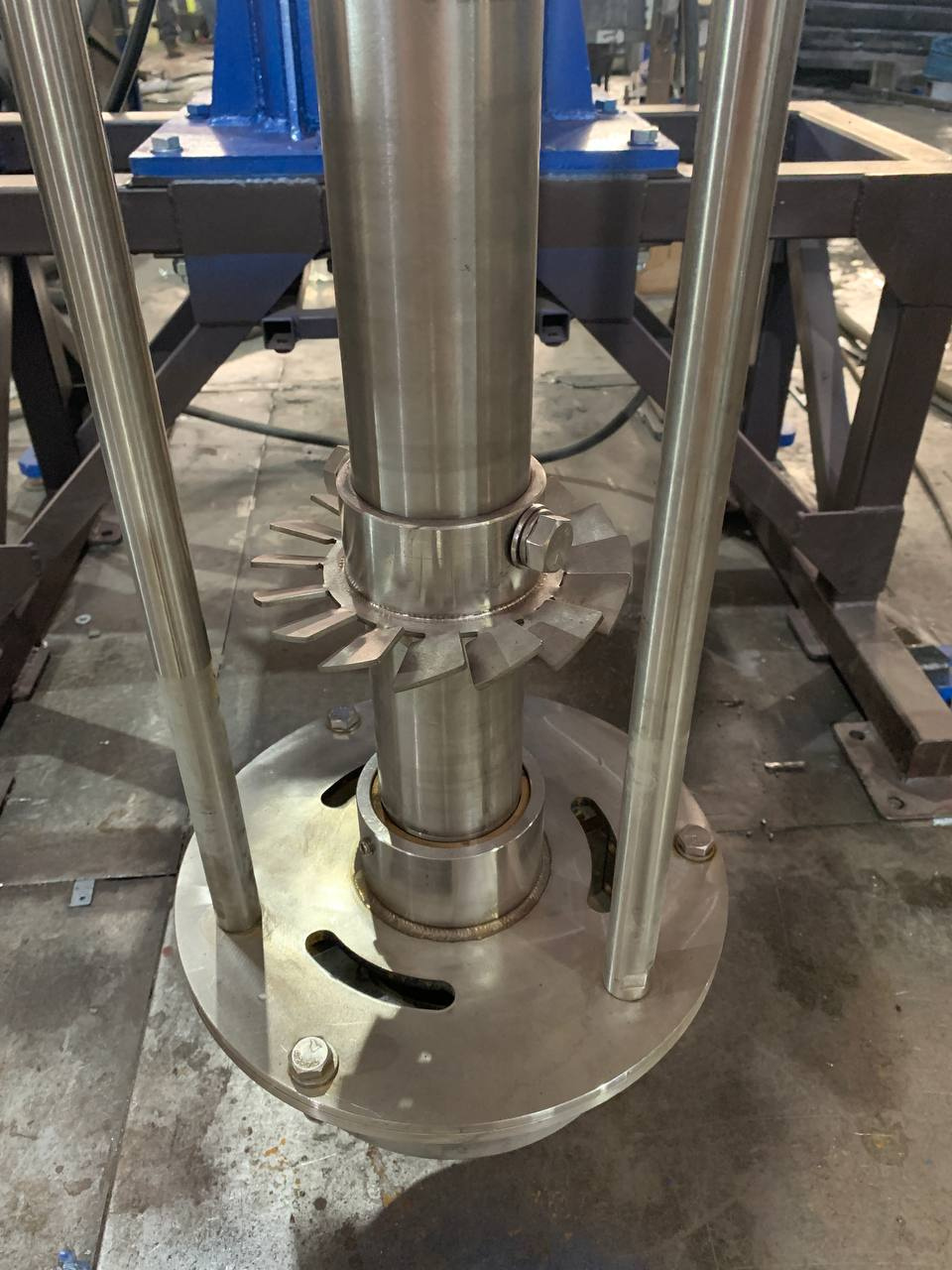

✅ Общепромышленный двигатель мощностью 37 кВт. Скорость фрезы диссольвера: до 4000 об/мин. Диаметр фрезы диссольвера: 450 мм, другой диаметр (больше меньше) по запросу.
Вал: Диаметром 80 мм изготовленный из нержавеющей стали AISI 304.

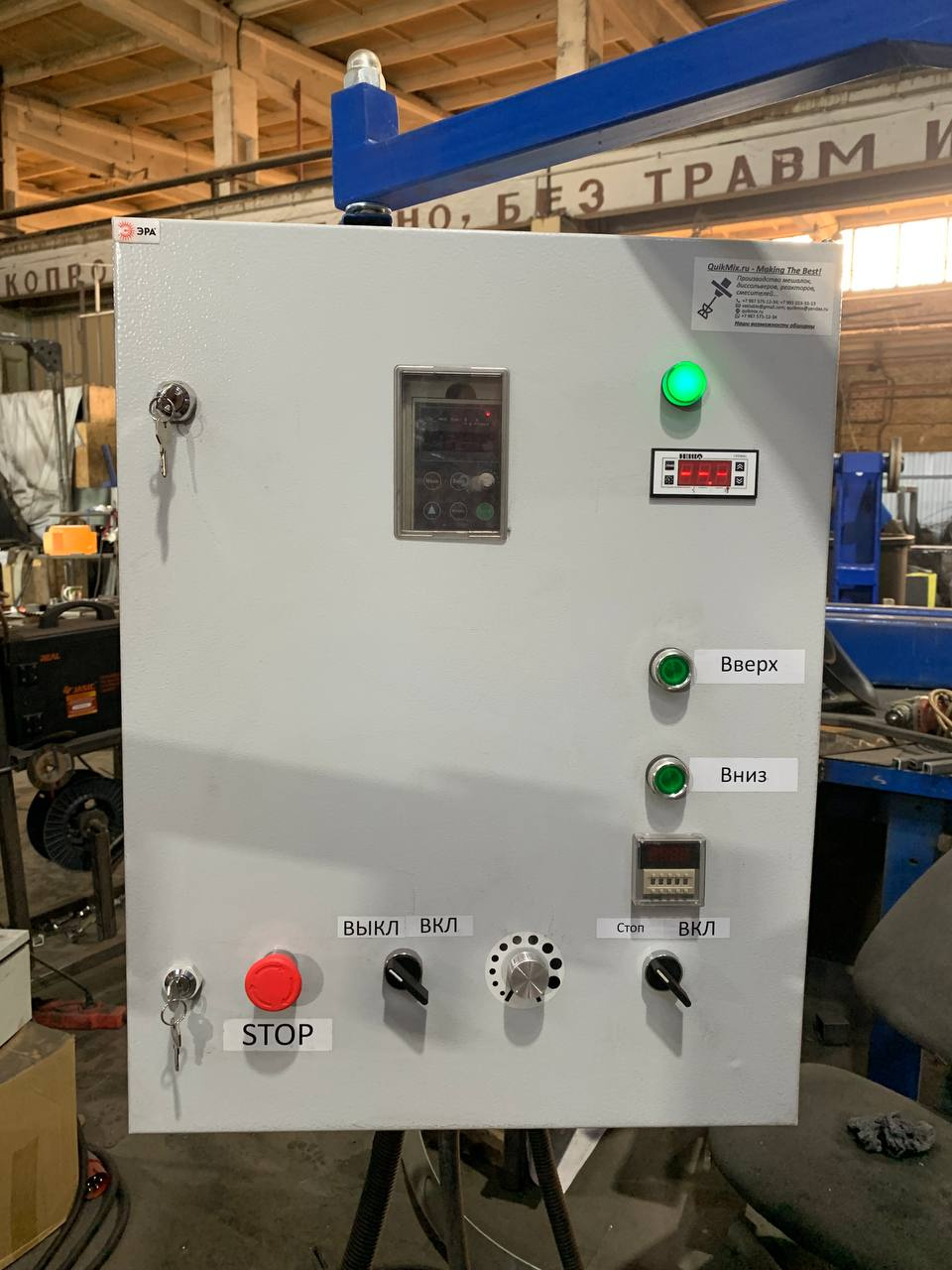

✅ Диссольвер укомплектован шкафом управления, который позволяет поднимать и опускать привод диссольвера и так же регулировать кол-во оборотов на валу диссольвера.
✅ Лапы и шкаф управления выносные.
