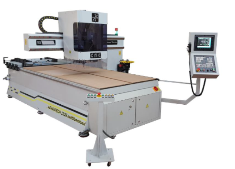

Обрабатывающий центр с ЧПУ GMW1328 Advantech Multifunctional
Обновлено 15.01.2024 641367
GMW1328 Advantech Multifunctional - способен выполнять все виды операций на двери (фрезерование, сверление, резка, замок, петли, декор) в серийном режиме, а также обрабатывать поверхность корпуса и плоской доски с высоким качеством. Многофункциональный деревообрабатывающий станок с ЧПУ, предлагающий непревзойденную производительность и качество обработки дерева. Изготовленный из прочной стали и оснащенный импортными компонентами, этот станок обеспечивает высокую точность и надежность.
  • Рабочая область станка составляет 1300 x 2800 x 250 мм, двери - 1100 x 2800 мм.
  • Шпиндель HSD (Италия) или HITECO с воздушным охлаждением, мощностью 9 кВт (12 л.с.) - 24.000 об/мин, с керамическими подшипниками, автоматической сменой инструмента.
  • Скорость быстрого линейного перемещения (G00): до 80 м/мин.
  • Движущиеся части станка (мост и ось Z) выполнены из специального сплава литого алюминия.
  • Для всех осей используются шестерни с планетарной передачей LIMING.
  • Станина изготовлена из стали ST37, с анализом прочности при максимальной нагрузке. Внутренняя рабочая зона станка полностью изолирована щитками из нержавеющей стали.
  • В системах линейного движения используются направляющие и каретки SCHNEEBERGER (Германия), THK (Япония).
  • Все оси являются абсолютными (не требуется возвращения "HOME"). Используются серводвигатели и драйверы FAGOR (Испания) (система мостового типа для оси Y).
  • Использованы 2 металлические вакуумные площадки на станке.
  • В станке есть 4 подвижные вакуумные панели, специально разработанные для изготовления дверей. В каждой из этих панелей находится 2 вакуумных блока. Кроме того, имеется специальная система поддержки и подъема для двери.
  • Для выборки отверстий в торцах двери под замок и петли используется двухсторонний промышленный электрошпиндель.
  • На станке имеется 8-позиционный магазин инструментов с роторным сменным устройством.
  • В комплекте со станком поставляется программное обеспечение для проектирования Pegasus CAD-CAM.
  • Станок оснащен макросистемой, специально разработанной для обработки дверей. С её помощью размеры и характеристики двери можно вводить на панели без необходимости рисовать чертеж, что позволяет производить обработку двери с высокой точностью.
  • В станке используется автоматический датчик смещения по оси Z (автоматическое определение длины инструмента).
  • Автоматическая система смазки с настройкой дозирования для одновременной смазки по 12 точкам.
  • Станок оснащен системой внутреннего сбора пыли.
