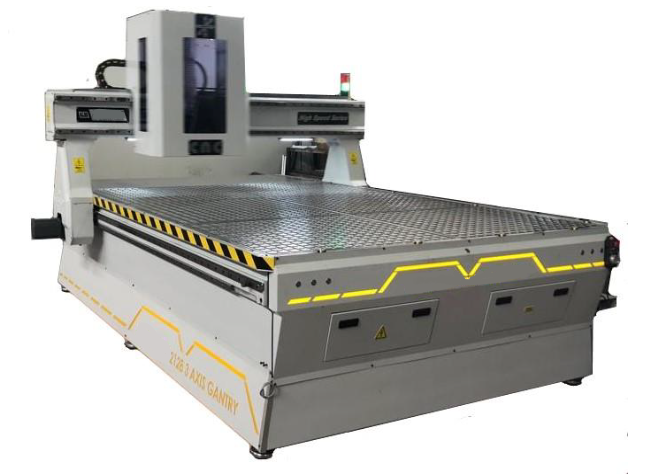

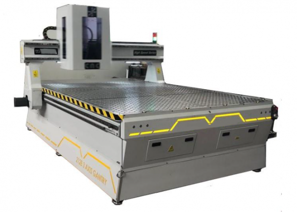

Обрабатывающий центр с ЧПУ GMW2128
Обновлено 15.01.2024 641376
GMW2128 - предлагает идеальные решения для многофункциональных приложений в области вложения (нестинга) на дереве и его производных, пластиковых материалах и неметаллических материалах (алюкобонд, компактный ламинат и т. д.). Передовой обрабатывающий центр с ЧПУ, специально разработанный для высокоточной и высокопроизводительной обработки дерева. Прочная стальная конструкция и специальный алюминиевый сплав обеспечивают превосходную жесткость и стабильность. Система передвижения с использованием линейных рельсов и серводвигателей обеспечивает плавное и точное перемещение по осям X, Y и Z. С высокомощным шпинделем и автоматической сменой инструмента GMW2128 позволяет эффективно обрабатывать дерево с высокой скоростью и выдающейся точностью. Этот станок является идеальным решением для производства высококачественных деревянных изделий.
  • Размер рабочей зоны: 2100 X 2800 X 300 mm.
  • Вес станка - 4.500 кг
  • Шпиндель HSD (Италия) или HITECO с воздушным охлаждением, мощностью 9 кВт (12 л.с.) - 24.000 об/мин, с керамическими подшипниками, автоматической сменой инструмента.
  • Скорость станка составляет G0 115 м/мин.
  • Вакуумный насос мощностью 305 м3/ч марки GEV (Италия).
  • На станке используется металлический вакуумный стол. (После сварки корпусных деталей для нормализации применяется электромагнитный метод снятия напряжения). Металлический вакуумный стол имеет 6 зон, которые регулируются автоматическими клапанами.
  • Станина изготовлена из стали ST37, с анализом прочности при максимальной нагрузке. Внутренняя рабочая зона станка полностью изолирована щитками из нержавеющей стали.
  • В системах линейного движения используются направляющие и каретки SCHNEEBERGER (Германия), THK (Япония).
  • В машине использована пневматическая система остановки для легкого соединения деталей по осям X и Y при обработке кромок на станке.
  • Для всех осей используются цилиндрические шестерни LIMING и планетарные редукторы.
  • Все оси оснащены абсолютными сервомоторами и драйверами FAGOR (Испания).
  • На станке 8 магазинов с инструментами, на роторном - 8 стационарных магазинов с инструментами, всего 16 инструментов.
  • В станке используется автоматический датчик смещения по оси Z (автоматическое определение длины инструмента).
  • Автоматическая система смазки с настройкой дозирования для одновременной смазки по 12 точкам.
  • Станок оснащен системой сбора пыли.
  • Максимальная скорость станка при G00 - 115 000 мм/мин.
  • Максимальная скорость станка при G01 - 20 000 мм/мин.
