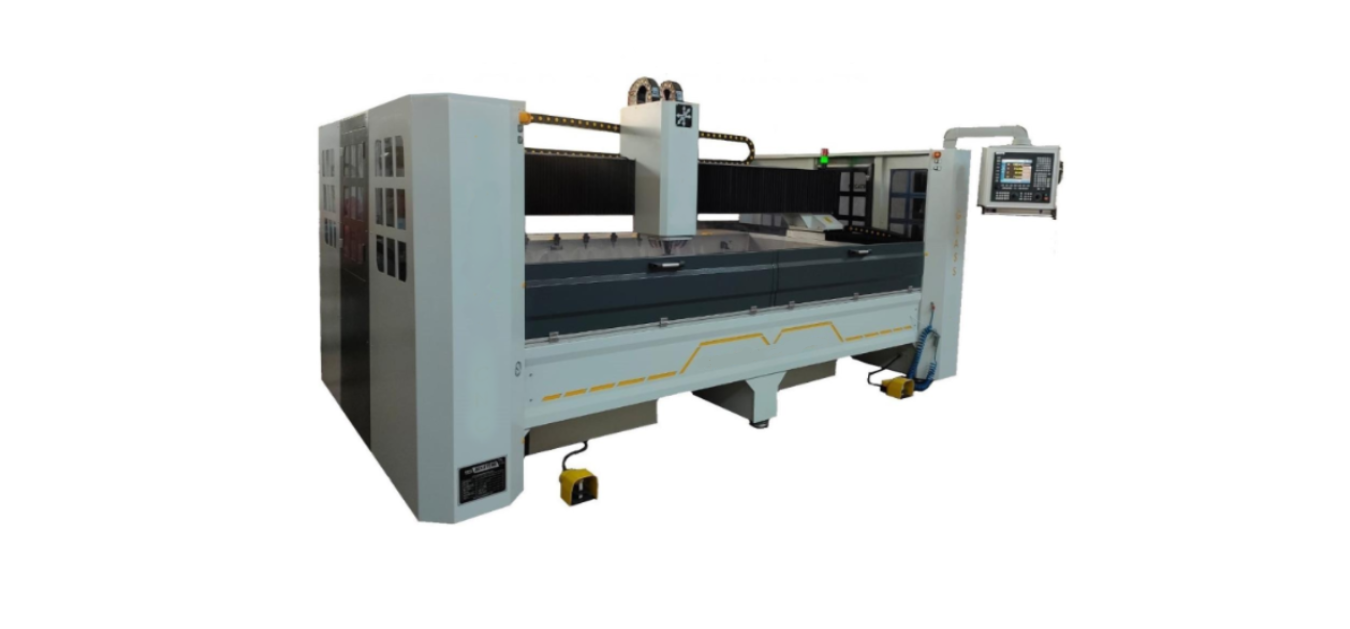

Обрабатывающий центр с ЧПУ GMS1530 3 AXIS
Обновлено 15.01.2024 641574
GMS1530 3 AXIS - прочный и точный станок с числовым программным управлением.
  • Размер рабочей зоны: 1600 X 3000 X 450 мм.
  • Вес станка - 6.000 кг
  • Шпиндель HSD (Италия) или HITECO с воздушным охлаждением, мощностью 9 кВт (12 л.с.) - 12.000 об/мин, с керамическими подшипниками, автоматической сменой инструмента, системой внутреннего охлаждения инструмента.
  • Скорость станка при G00 max составляет 60.000 мм/мин.
  • Скорость обработки на G01 составляет - 20 000 мм/мин.
  • Все осевые перемещения осуществляются с помощью серводвигателей с оптической связью (портальная система по оси Y.) FAGOR (ИСПАНИЯ)
  • Для всех осей используются планетарные редукторы LIMING с нержавеющими цилиндрическими зубьями.
  • Станина изготовлена из стали ST37, с анализом прочности при максимальной нагрузке. Внутренняя рабочая зона станка полностью изолирована щитками из нержавеющей стали.
  • Стандартный магазин на 8 сменных инструментов.
  • Автоматическая система смазки с настройкой дозирования для одновременной смазки по 12 точкам.
  • Используется автоматический датчик смещения по оси Z (автоматическое определение длины инструмента).
  • Для удобства соединения деталей по осям X и Y при обработке кромок используется пневматическая система стопоров.
  • Возможность обработки двух зон.
  • Предусмотрена система водяного вакуума.
