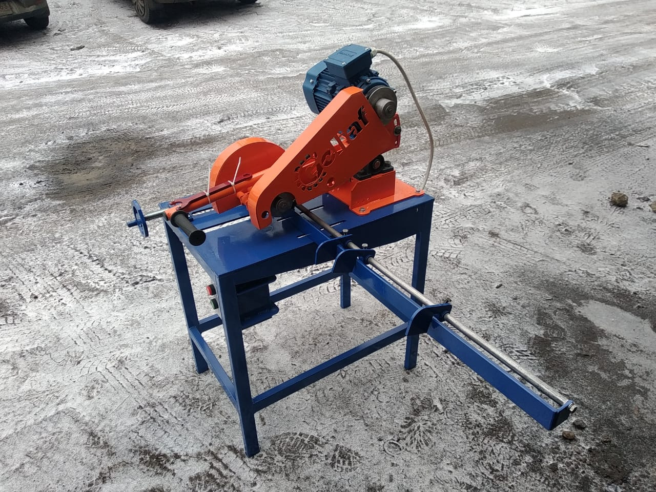

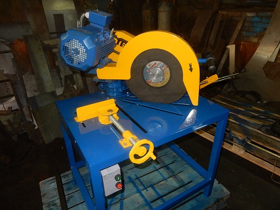

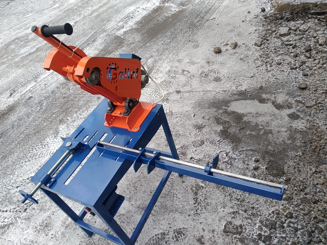

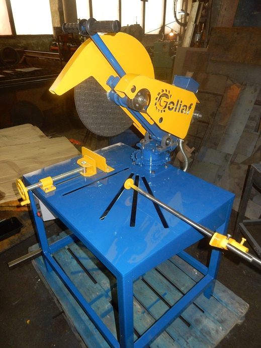

Пила маятниковая дисковая Голиаф по металлу/деревуДоп.опции: -Поворотное основание -Поворотный стол Конструкция пилы предполагает долговечность работы и высокую ремонтопригодность. При...
КуберпрессДоп.опции:
-Поворотный стол
Конструкция пилы предполагает долговечность работы и высокую ремонтопригодность. При комплектации используются только качественные комплектующие: электродвигатели исключительно Российского производства, высокоточные закрытые подшипники с увеличенным ресурсом работы, зубчато-клиновые ремни.
Есть возможность установки поворотного основания.
При заказе стола оборудование комплектуется кнопкой-пускателем с тепловым реле для защиты электродвигателя; тисками; ограничителями; упорами.
Расположение пильного диска: левое
Подшипники шпиндельного узла: 2RS 6205
Шарнир маятника: подшипниковые опоры UCP 204
Тип передачи: ременная, ремень профиль АVX 13X1050
Мощность электродвигателя: от 2,2 до 3 кВт (зависит от обрабатываемого материала), 380В и 2,2 кВт 220В
Устанавливаемые пильные диски: ф230, ф300, ф355, с посадкой 22, 25, 30, 32 мм (зависит от требований заказчика)
Обороты диска: в соответствии с пильным диском заказчика
Максимальная глубина пропила: 110 мм
Кожухи: Листовая сталь 2 мм
Маятник: Листовая сталь 5 мм
Основание и столешница: Листовая сталь 5-10 мм
Габариты со столом:
Длина 0,6м х Ширина 0,6м х Глубина 0,8м
Вес 100 кг
