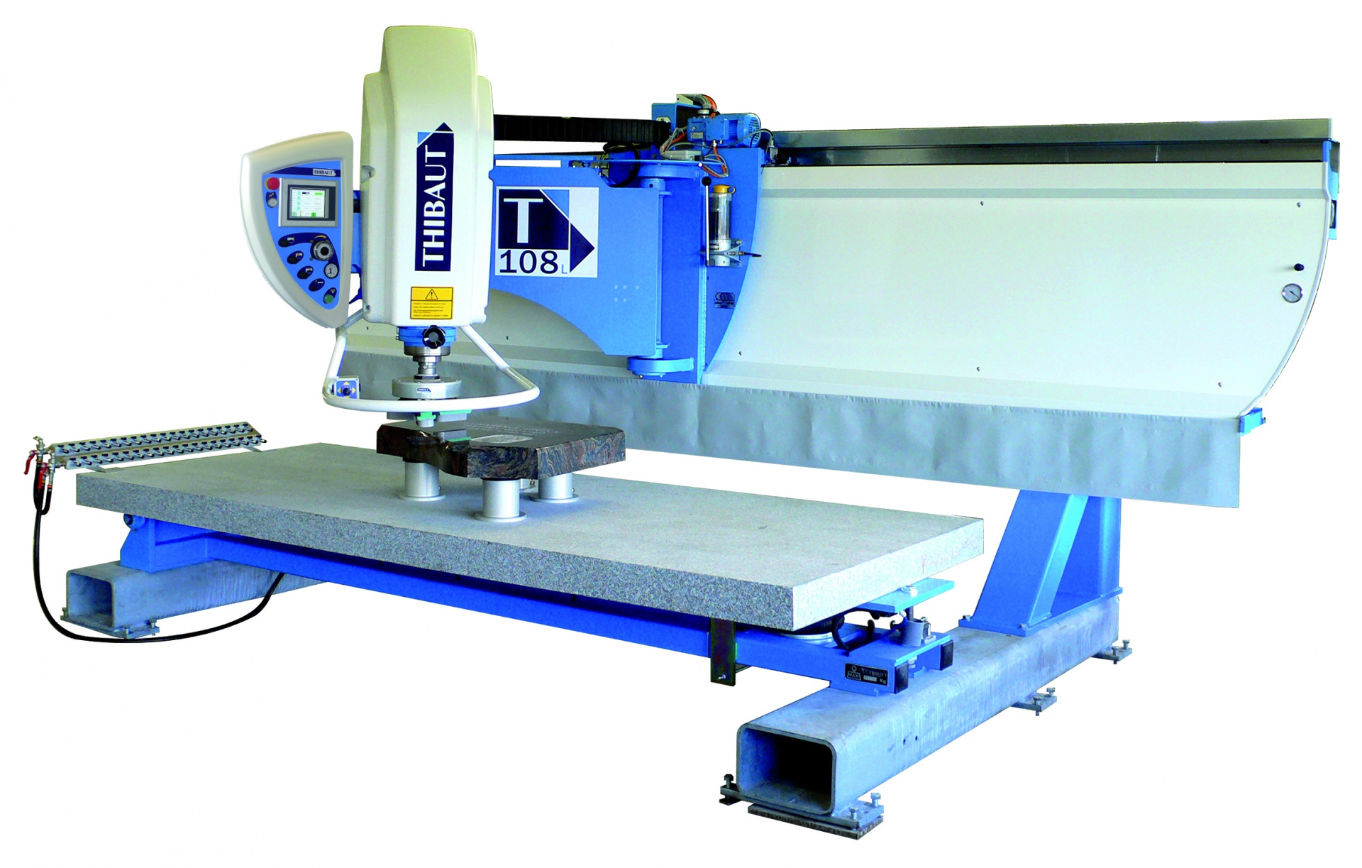

Полуавтоматический обрабатывающий центр с ПЛК
Обновлено 19.05.2025 64878

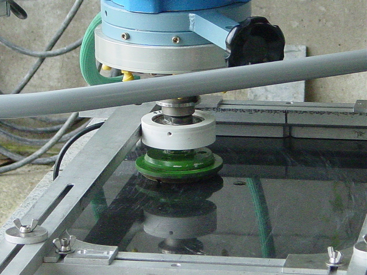

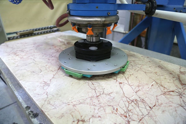

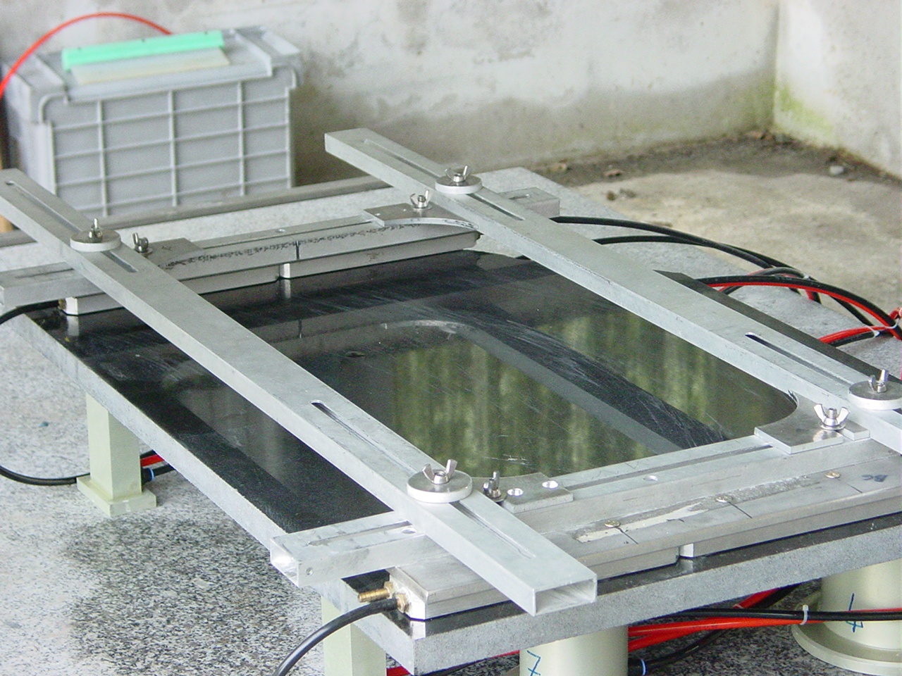

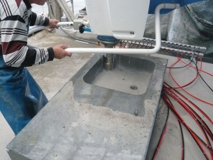

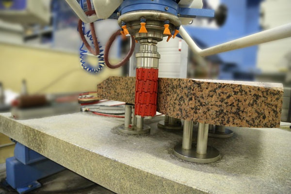

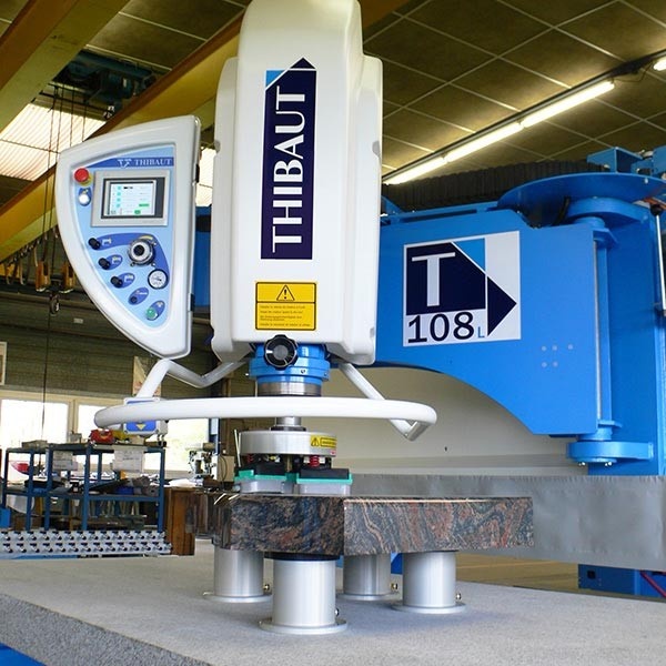

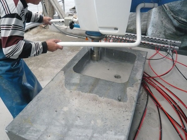

Идеальное состояние, наработка 200 часов, покупался в 2018, в комплекте: инструмент, голова В3 для полировки гранита и кварца, франфурт для мрамора, шаблон для вырезов под мойку. Цена нового в данной оснастке 76000 евро.
Единственный в своем сегменте обрабатывающий центр с ПЛК способный благодаря устойчивой конструкции (2700 кг.), эргономичности, мощности шпинделя, пневматическому давлению и использованию стандартных конусов ISO/BT40 обеспечить полный цикл обработки заготовок из натурального и искусственного камня.
·         Компактный полуавтоматический обрабатывающий центр с ПЛК обладающий характеристиками полноценного центра с ЧПУ): 6100/3450/2300 мм.

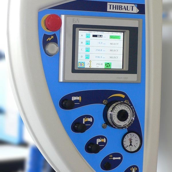

·         Мощный электрошпиндель 5.8 кВт (S1) и инвертор (250 - 10000 об/мин.) с возможность задачи нужных параметров через сенсорный дисплей упрощает работу оператора.
·         Большая рабочая зона: 2500/1200 мм  гранитный монолитный стол толщиной 100 мм , позволяющий работать в полную мощность и с заготовками внушительных размеров, памятниками, монументами. Грузоподъемность шпинделя 15 кг.
·         Ход по оси Z (вертикальный) 400 мм, что позволяет обрабатывать внушительные толщины (массивы, памятники), как на полноценном центре.
·         Вся моноблочная конструкция станка прошла оцинковывание путем погружения в ванны, что являться показателем высокого качества, крепости/твердости конструкции, в процессе обработки это уменьшает вибрацию, обеспечивает меньше шума и меньший износ инструмента в процессе обработки (ДОКАЗАНО!)
·         Очень прочный дизайн, суммарный вес станка 2 700 кг, причина качества и долговечности станков «THIBAUT», T108S это долгосрочная инвестиция.
