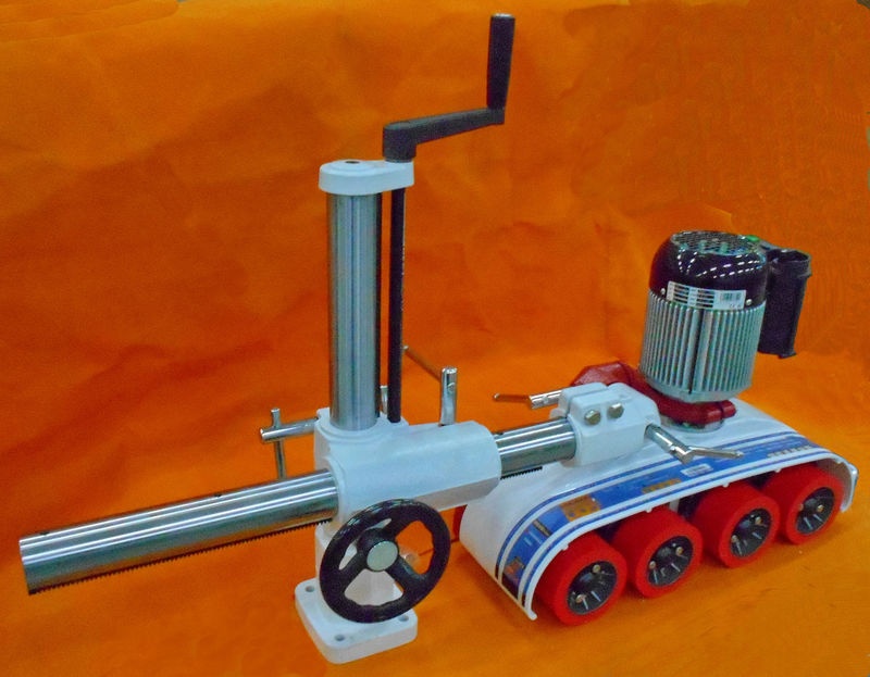

Предназначен для автоматической подачи заготовок в зону резания (фрезеровки).
Применение:
Комбинированные станки.
Фрезерные станки.
Фуговальные станки.
Круглопильные станки и др.
Особенности:

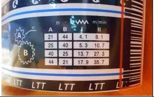

  • 4-скорости механические

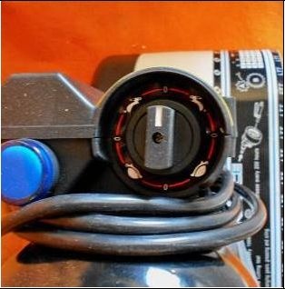

  • 2 скорости электрические
  • Реверс
  • Стойка с 5-ю степенями свободы

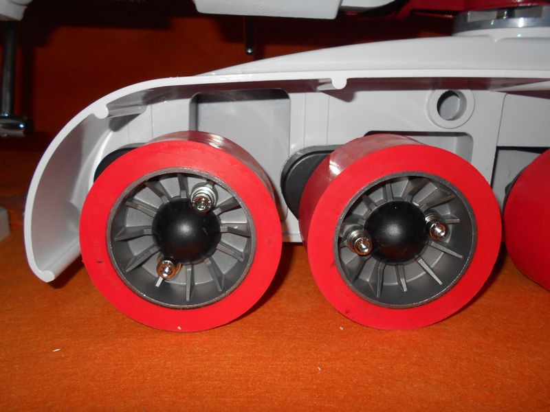

  • 4-ролика с полипропиленовым бандажом
  • Торсионная  подвеска роликов
  • 3-х фазный двигатель
Преимущества:

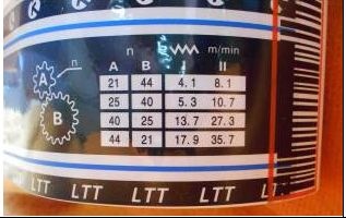

  • 8 (4х2) скоростей подачи.
  • Прямая и обратная подача
  • 4 ролика
  • Мощность двигателя гарантирует плавность и бесперебойность при любом типе подачи.

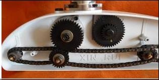

  • Специально обработанная резьба коренного вала создает надежное соединение с зубчатым валом.

Скорость подачи, м/мин
4-35 (4х2)
Диаметр роликов, мм
120
Ширина роликов, мм
60
