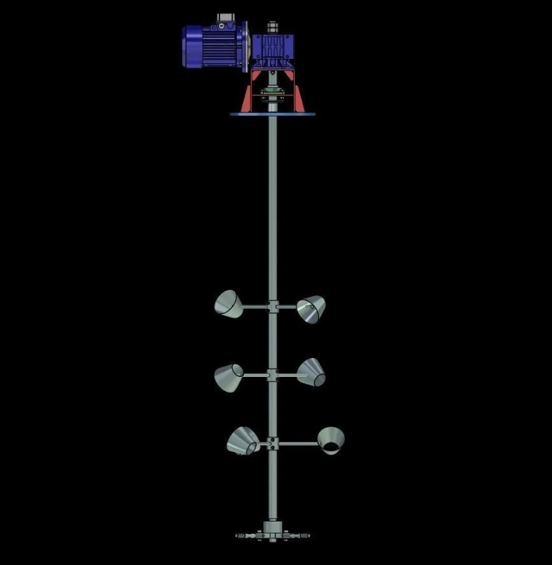

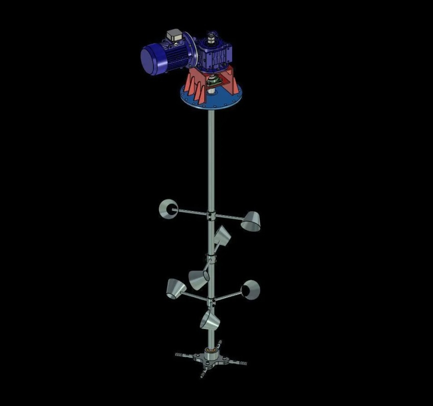

Параметры мешалки:
Для перемешивания густых продуктов в вертикальных емкостях, объёмом до 20 куб/м.
Привод: червячный мотор-редуктор с асинхронным электродвигателем установленной мощностью 7,5 кВт, в общепромышленном исполнении.
  • Питающее напряжение 380В.
  • Номинальная скорость вращения выходного вала – п = 32 об/мин.
  • Привод мешалки крепится на опорный фланец dy 350 Py 1.0 по ГОСТ 12820-80.
  • На мешалке установлено 3 комплекта импеллеров.

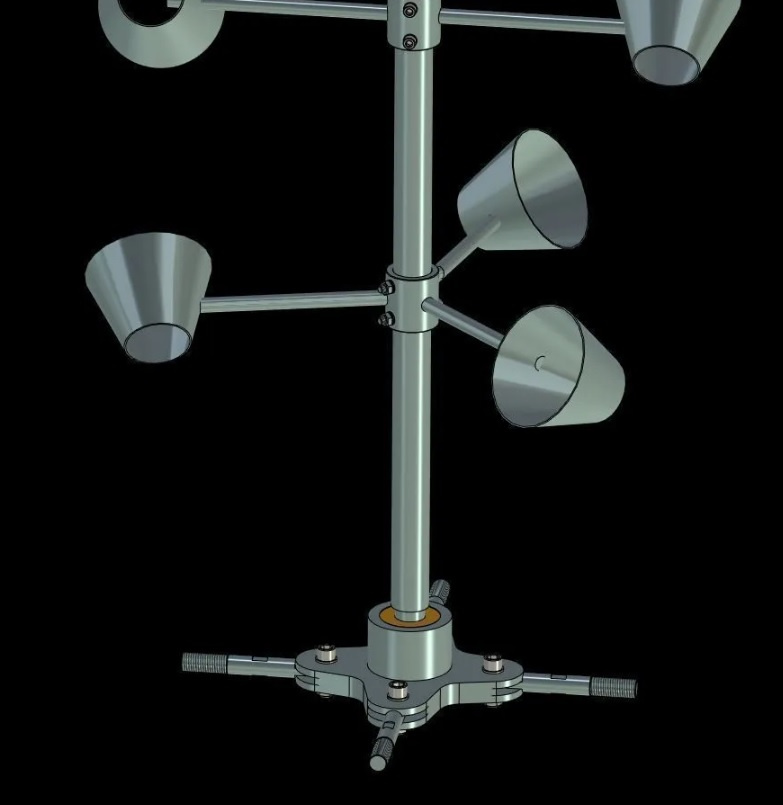

  • Каждый комплект двух лучевой, конусный диаметром 850 мм. Импеллеры жестко закреплены на валу. Угол атаки каждого импеллера может быть настроен индивидуально.
  • Вал мешалки имеет диаметр 50 мм и длину 2350 мм, оснащен торцевым уплотнением, опорным подшипником и тягами стабилизации вала.
  • Привод мешалки через фланец dy 350 ГОСТ 12820-80 крепится к аналогичному ответному фланцу в варенному в соответствующий штуцер, в свою очередь в варенный в емкость.
  • Вал мешалки и импеллер изготовлены из нержавеющей стали AISI 304.
    Металлоконструкция фиксации привода мешалки изготовлена с покрытием холодным цинком и полиуретановой краской. Дополнительная комплектация по согласованию!
