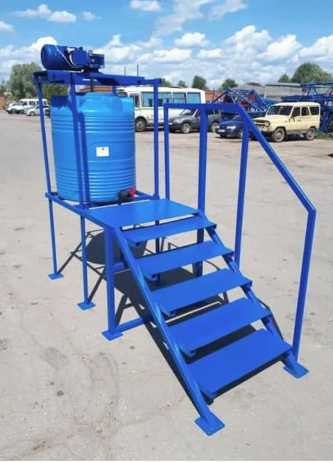

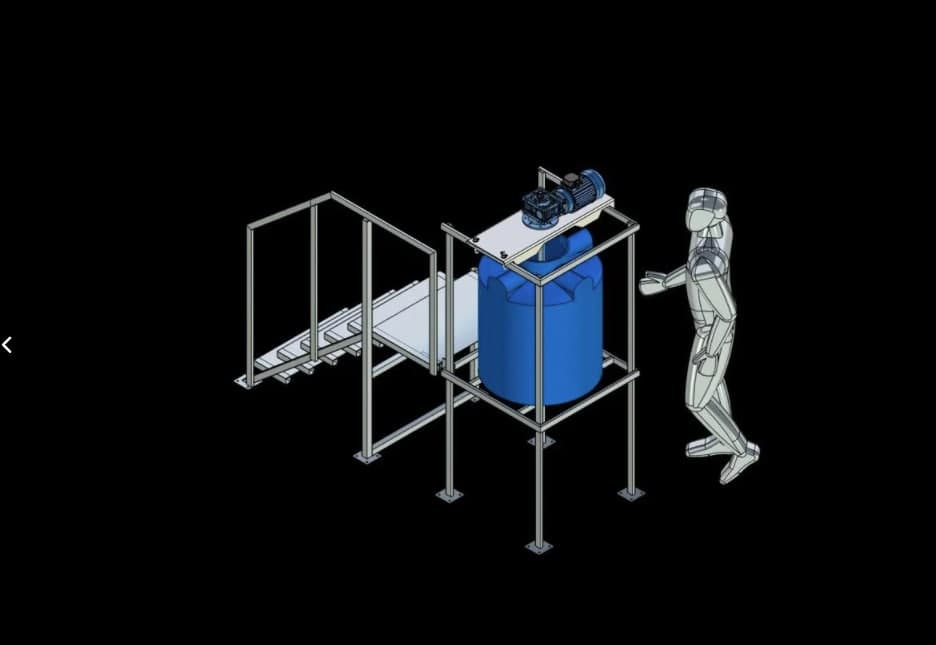

Продам верхнеприводную мешалку для раствора, суспензии, эмульсии.
Для перемешивания густых, вязких жидкостей идеально подойдет импеллер (агитатор, "agitator") подобный "Виско Джет", как один из наиболее энергоэффективных импеллеров.
Мешалка электрическая, вертикальная, низко оборотистая, предназначена для перемешивания (смешения) в круглой пластиковой емкости объемом 300 л густых, вязких жидкостей.
Диапазон вязкости при перемешивании 1500-70000 (мПа*С) (жидкости типа, Глицерин, Растительное или Минеральное Масло, Клей, Мастики, Автохимия, Шампунь, Смола, Флокулянты и Коагулянты, Глюкоза, Косметический крем и им подобные). --------
Предотвращаем вспенивание продукта при его перемешивании.
Для изготовления деталей мешалки использована нержавейка AISI 304 (Нержавеющая сталь, разрешенная к контакту с пищевыми продуктами).
Мощность электродвигателя мешалки 0,37кВт, скорость вращения вала мешалки 180 об/мин.
Дополнительно может комплектоваться:
- пластиковой емкостью необходимого объема;
- для слива готового продукта, в пластиковую емкость может быть врезан шаровой кран;
- фрезерно подъемным импеллером для измельчения сгустков компонентов перемешиваемого сырья. Фреза устанавливается по мере необходимости;
- лопастным импеллером;
- устройством для загрузки жидких и (или) порошкообразных компонентов в процессе перемешивания раствора (суспензии, эмульсии);
- устройством барботирования газов в реакционную массу в процессе перемешивания;
-преобразователем частоты в пыле влагозащищённом исполнении, для эффективного регулирования (при необходимости) скорости вращения вала мешалки;
-системой принудительного охлаждения двигателя мешалки предохраняя его от перегрева при работе на пониженных оборотах;
-площадкой обслуживания, облегчающей как загрузку в емкость для перемешивания дополнительных компонентов, так и слив готового продукта;
Изготовим мешалки и площадки обслуживания пластиковых емкостей объемом:300; 500; 750; 1000; 1500; 2000; 3000; 5000; 10000; 15000; 20000; 25000 литров.
