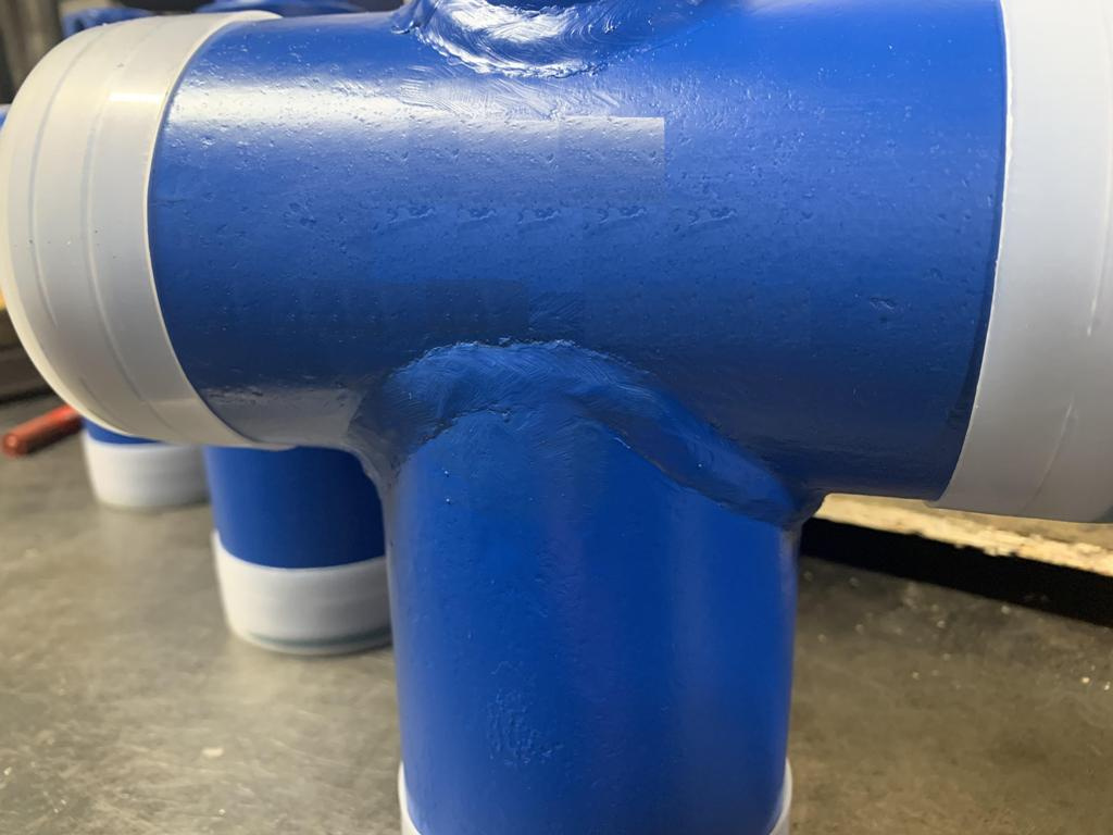

Клапан обратный тройниковый ОКТ 89
Обновлено 20.11.2026 661002
Клапан обратный тройниковый ОКТ 89 предназначен для перепуска рабочей среды из затрубья в рабочее пространство устьевого оборудования нефтяных, газовых и нагнетательных скважин. Предназначен для эксплуатации в климатических условиях УХЛ  по ГОСТ 15150-69. Рабочее давление 21Мпа. Рабочий диапазон температур окружающей среды от -60°С до +40°С. Температура рабочей среды не более  +120°С. Рабочая среда нефть, вода, газ. Давление срабатывания клапана 1…4 кг/см². Диаметр трубы под приварку Ø89х8мм, отвод 89х8. Габаритные размеры 240х200х89мм. Масса не более 8кг. Видео
