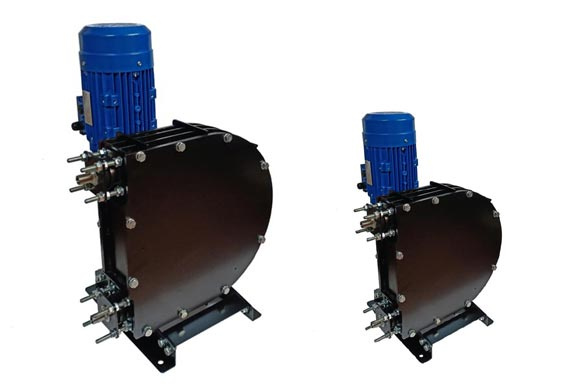

Перистальтический насос НП входит в группу насосов объёмного типа, данное оборудование предназначено в основном для перекачки жидкостей и пастообразных веществ с твердыми частицами.
На сегодняшний день данный тип насоса возможно встретить в следующих сферах:
фармацевтика;
химическая промышленность;
пищевая промышленность.
Если говорить о преимуществах оборудования, следует отметить: перистальтический насос могут использовать просто в качестве дозатора (это очень важно). Каждый оборот жидкости фиксирует определенный ее объем.
Производим следующие типоразмеры насосов НП:
НП-10, производительность до 3 лит/мин, мощность привода 1,5 кВт.
НП-16, производительность до 7 лит/мин, мощность привода 1,5 кВт.
НП-25, производительность до 21 лит/мин, мощность привода 2,2 кВт.
НП-32, производительность до 35 лит/мин, мощность привода 2,2 кВт.
Привод насосов 220/380В. Возможна поставка насосов с электронными блоками управления.
Поможем с подбором насоса под ваши задачи. Поставим насосы НП для перекачки различных сред, в том числе для химических и пищевых производств.
Насосы предназначена для работы с трубками разного диаметра, таким образом, с одним и тем же корпусом насоса можно использовать трубки (шланги) различного диаметра, что дает возможность работать с более широким спектром материалов.
