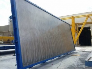

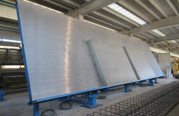

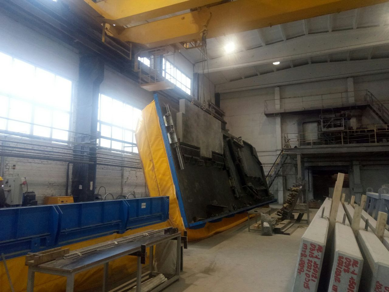

Опрокидывающий формовочный стол с подъемным приспособлением для ЖБИ
Опрокидывающие столы предназначены для стационарного изготовления слабо армированных бетонных сборных элементов большой площади. Поверхность опалубочного листа безупречно ровная и обеспечивает высокое качество поверхности бетона.

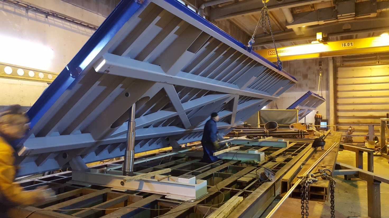

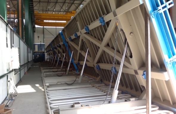

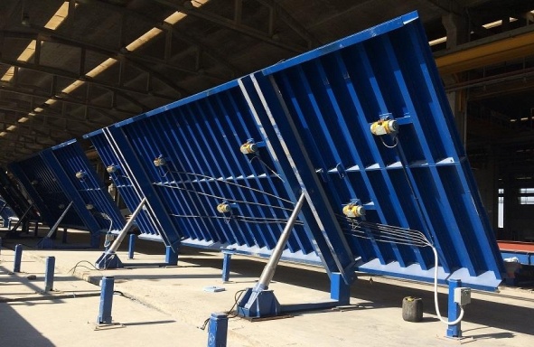

Оптимальное уплотнение свежеуложенного бетона обеспечивают самые современные высокочастотные вибраторы. По желанию клиента опрокидывающие столы могут быть оборудованы системой отопления, чтобы ускорить затвердевание бетона. Для обеспечения оптимального для транспортировки снятия элементов опрокидывающий стол с помощью гидравлической системы может быть наклонён приблизительно на 75°. С помощью соединения отдельных опрокидывающих столов возникает сплошная опалубочная поверхность.
Опрокидывающие столы могут быть изготовлены индивидуально и поставляются в самых разных размерах.

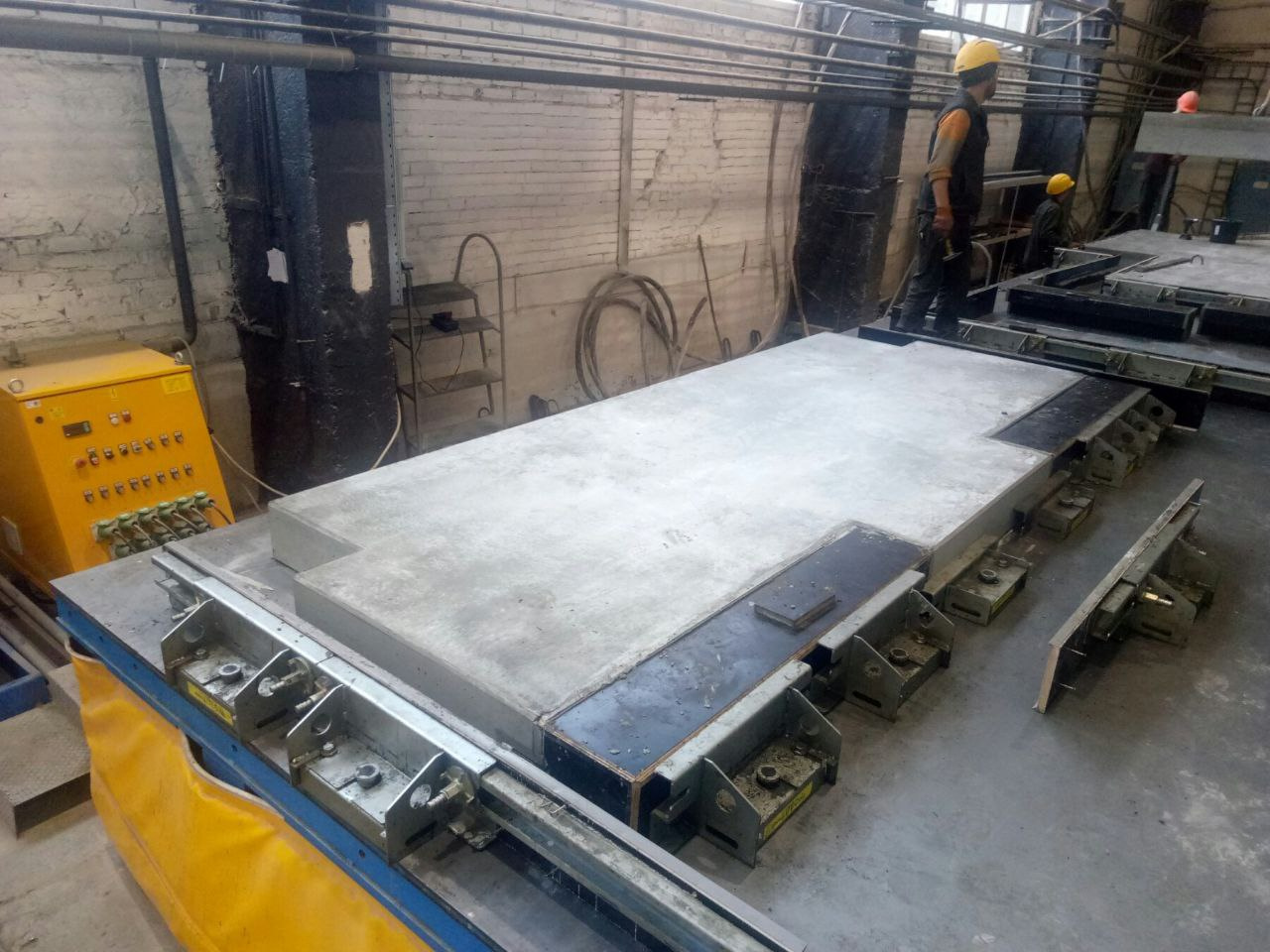

| Комплектация: | ||||||||
| - толщина рабочей поверхности стола 8мм. | ||||||||
| - трубы отопления | ||||||||
| - подъемный гидравлический цилиндр | ||||||||
| - гидравлический/электрический вибратор | ||||||||
| - высота опорного борта 160мм ( с возможностью увеличения до 400мм) | ||||||||
| - гидравдические клапана | ||||||||
| - гидравлические трубы + гибкие шланги | ||||||||
| - гидравлическая станция для управления 5-ти столов |
