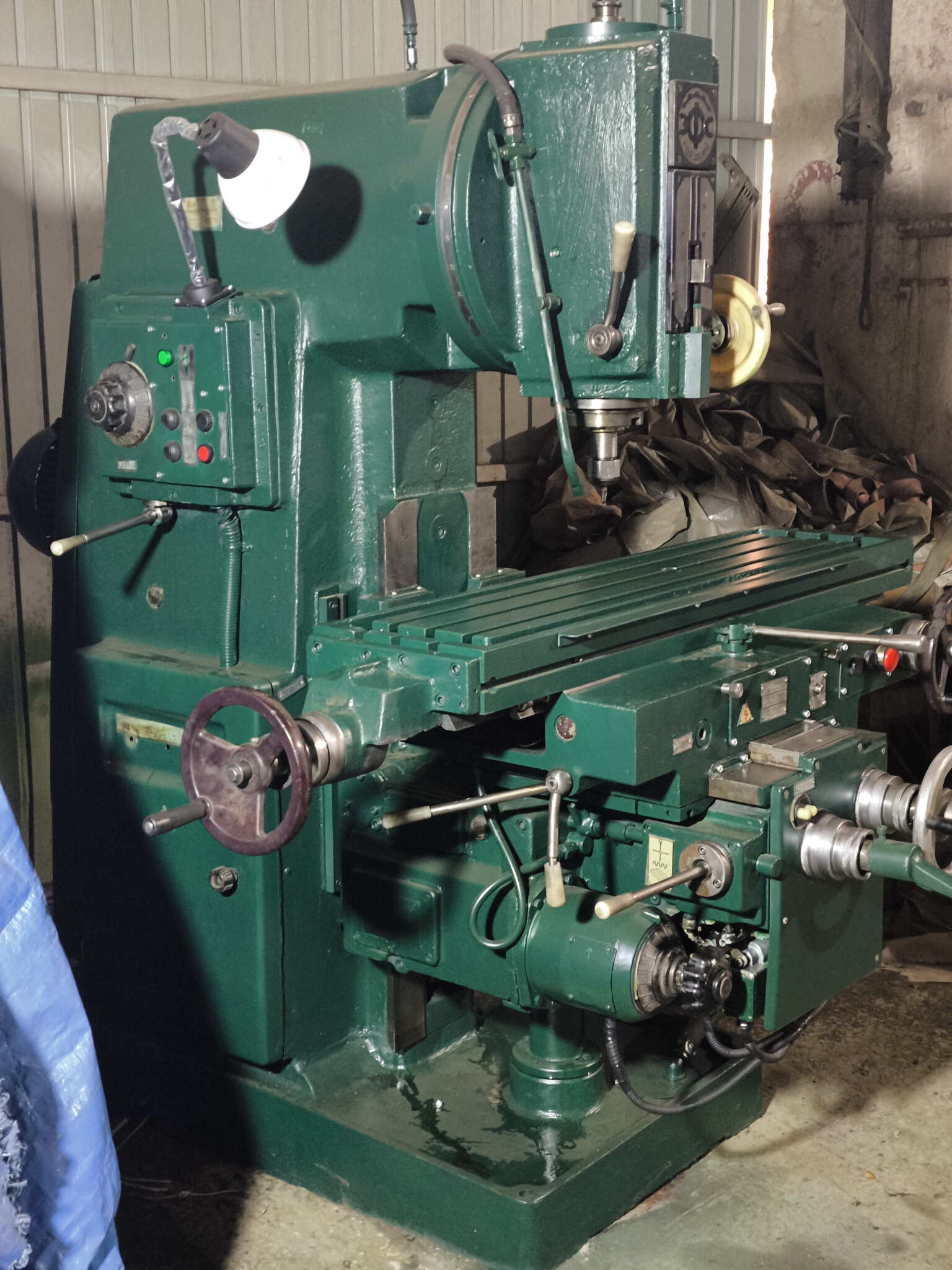

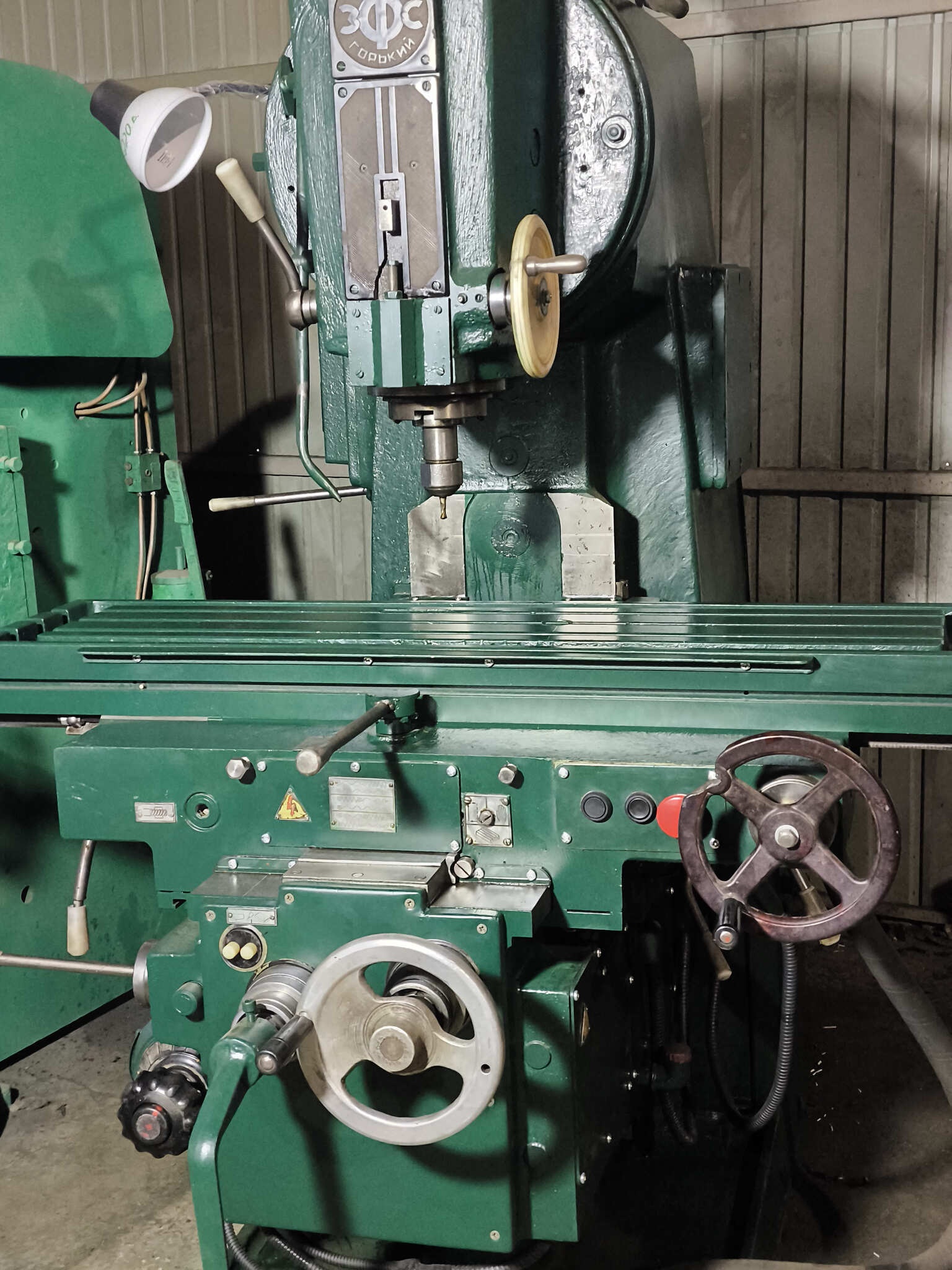

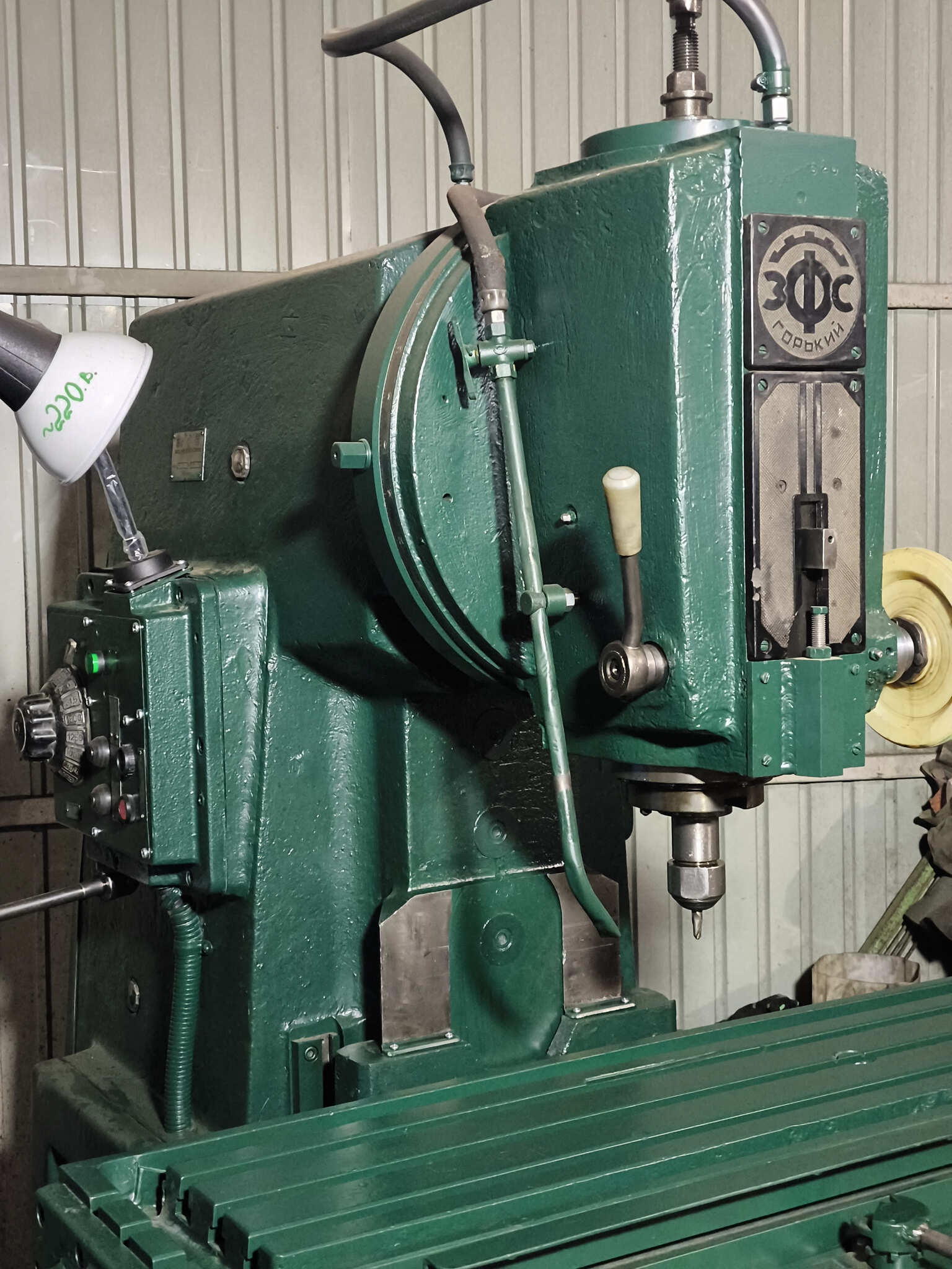

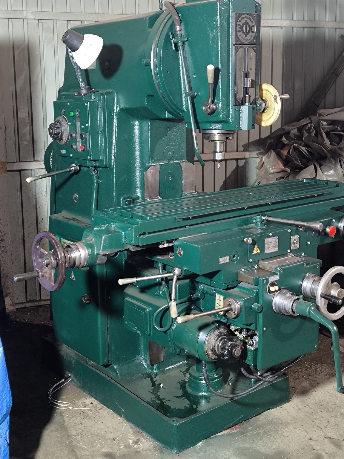

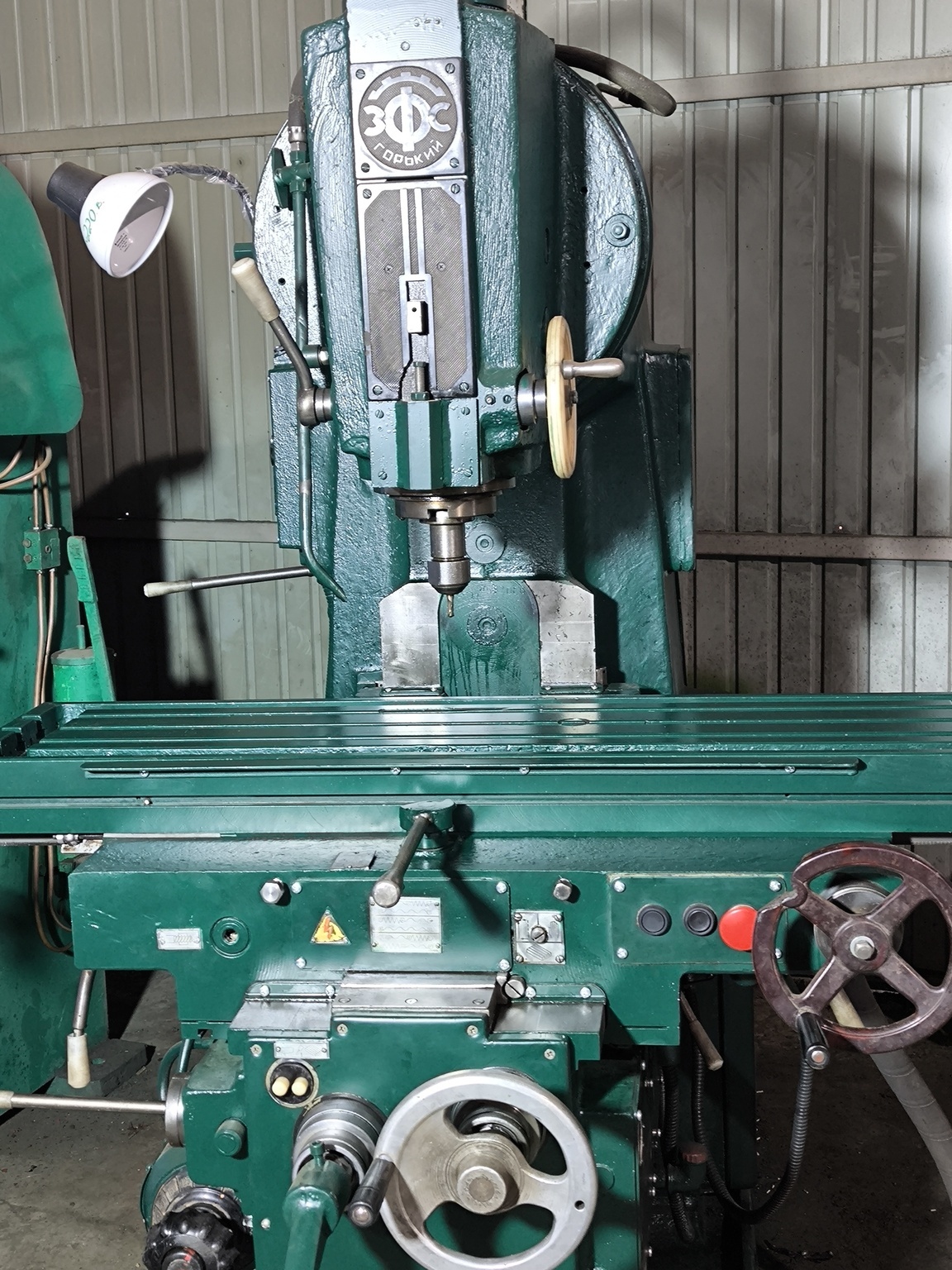

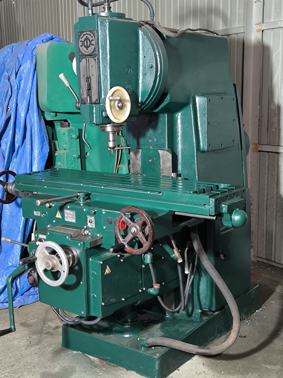

6Р12 Вертикально консольно-фрезерный станокС проверкой в работе.На станке произведен восстановительный ремонт и предпродажная подготовка.Технические характеристики:- Размеры поверхности стола -1250...

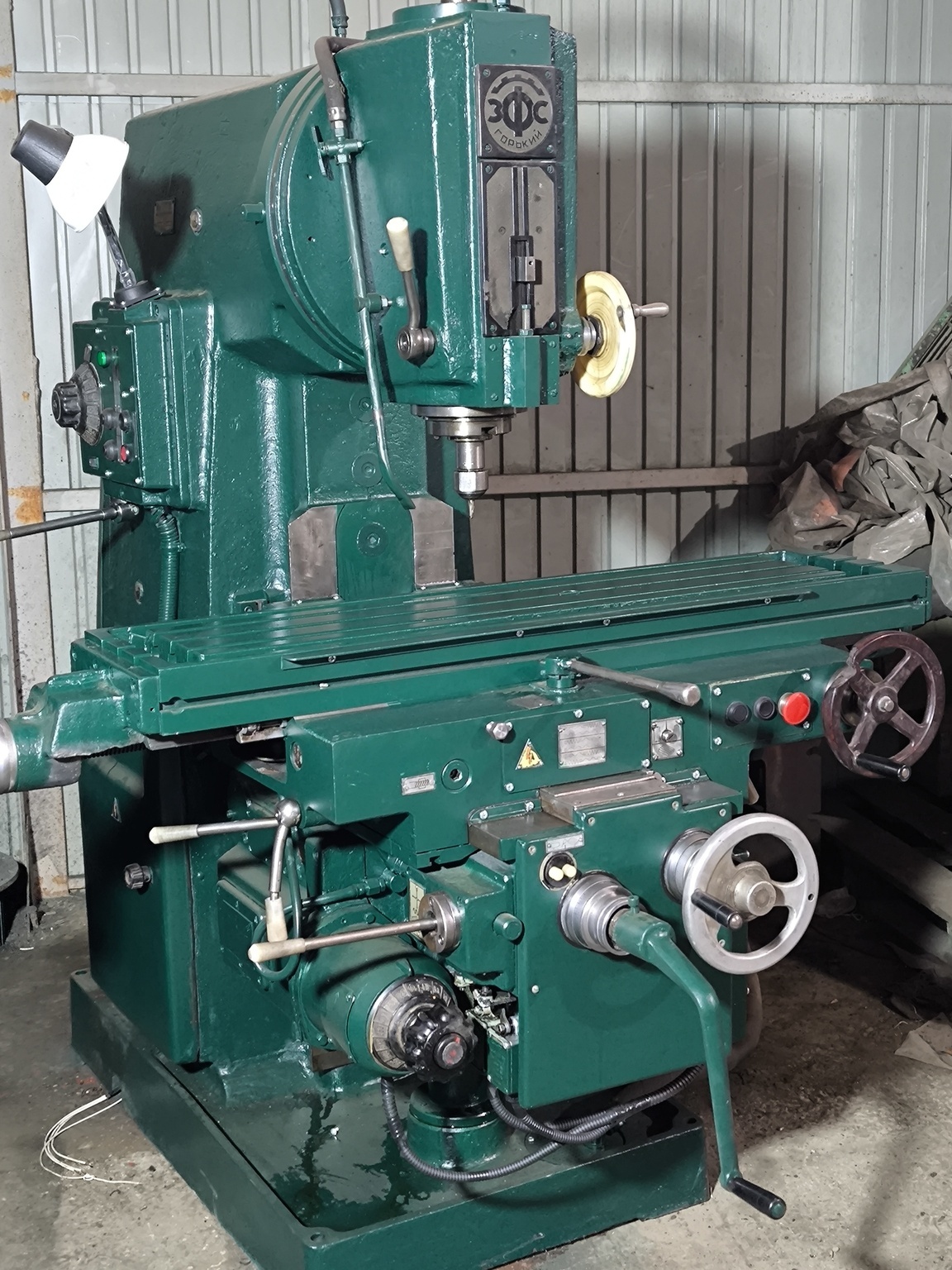

6Р12 вертикальный консольно-фрезерный станок с цифровой индикацией в хорошем рабочем состоянии, проведена ревизия, продаю с проверкой в работе.
Габарит и масса станка
Габариты станка (длина ширина высота), мм 2305 х 1950 х 2020
Масса станка, кг 3120
Электродвигатель привода главного движения, кВт 7,5
Наряду с обширным технологическим потенциалом, заложенными в базовые модели станков, оснащение их устройством цифровой индикации преследует цель визуализации координатных перемещений, что позволяет достичь наибольшей точности обработки деталей, увеличить производительность труда, облегчить управление движениями и позволить наиболее эффективно использовать все технические возможности станка и делает рабочий процесс более комфортным.
Консольно-фрезерный вертикальный cтанок 6Р12 предназначен для обработки всевозможных деталей из стали, чугуна, труднообрабатываемых и цветных металлов, главным образом торцовыми и концевыми фрезами. На станках можно обрабатывать вертикальные, горизонтальные и наклонные плоскости, пазы, углы, рамки, криволинейные поверхности.
Для обработки криволинейных поверхностей станки оснащены специальным копировальным устройством. Обработка криволинейных поверхностей производится по копирам, контур которых ощупывается наконечником электроконтактного датчика перемещения стола.
Технологические возможности станков 6Р12 могут быть расширены с применением делительной головки, поворотного круглого стола и других приспособлений.
Техническая характеристика и жесткость станков позволяет полностью использовать возможности быстрорежущего и твердосплавного инструмента.
Класс точности по ГОСТ 8-71 и ГОСТ 8-82 Н
Размеры поверхности стола, мм 1250 х 320
Наибольшая масса обрабатываемой детали, кг 250
Расстояние от торца шпинделя до стола, мм 30..450
Расстояние от оси шпинделя до вертикальных направляющих станины (вылет), мм 350
Наибольший продольный ход стола от руки (по оси X), мм 800
Наибольший поперечный ход стола от руки (по оси Y), мм 250
Наибольший вертикальный ход стола от руки (по оси Z), мм 420
Пределы продольных подач стола (X), мм/мин 12,5..1600
Пределы поперечных подач стола (Y), мм/мин 12,5..1600
Пределы вертикальных подач стола (Z), мм/мин 4,1..530
Количество подач продольных/ поперечных/ вертикальных 22
Скорость быстрых продольных перемещений стола (по оси X), м/мин 4
Скорость быстрых поперечных перемещений стола (по оси Y), м/мин 4
Скорость быстрых вертикальных перемещений стола (по оси Z), м/мин 1,330
Частота вращения шпинделя, об/мин 40..2000
Количество скоростей шпинделя 18
Перемещение пиноли шпинделя, мм 70
Конус фрезерного шпинделя №3
Отверстие фрезерного шпинделя, мм 29

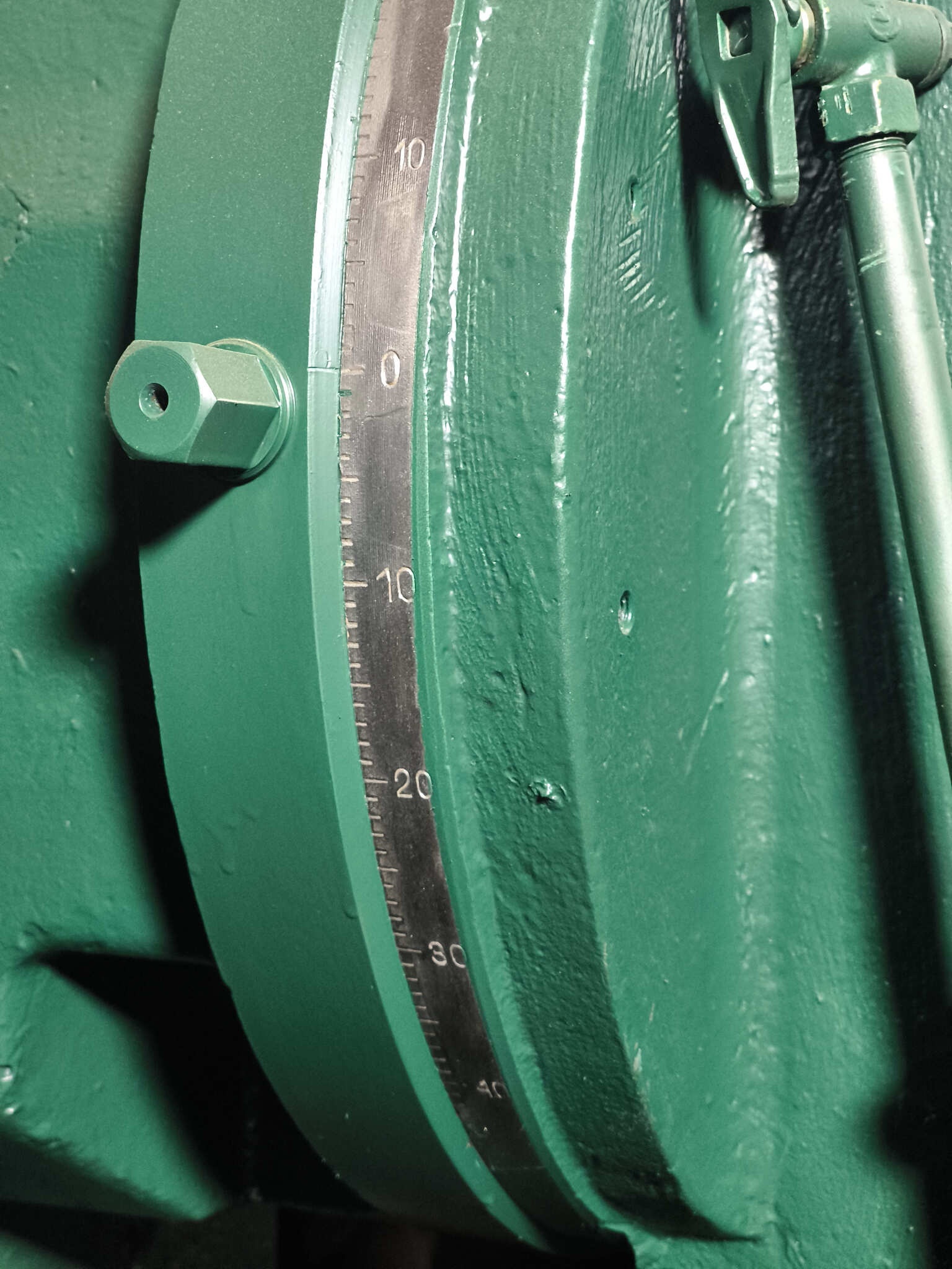

Поворот шпиндельной головки вправо и влево, град ±45
Выключающие упоры подачи (продольной, поперечной, вертикальной) Есть
Блокировка ручной и механической подач (продольной, поперечной, вертикальной) Есть
Блокировка раздельного включения подач Есть
Торможение шпинделя Есть
Предохранительная муфта от перегрузок Есть
Автоматическая прерывистая подача Есть
