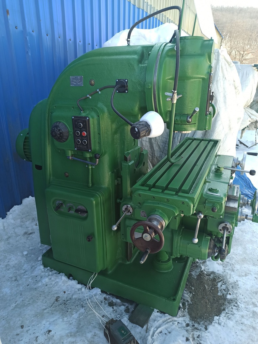

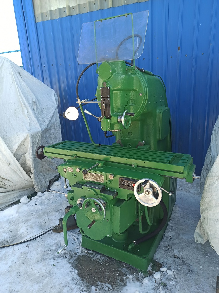

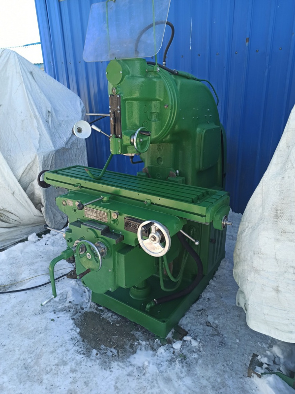

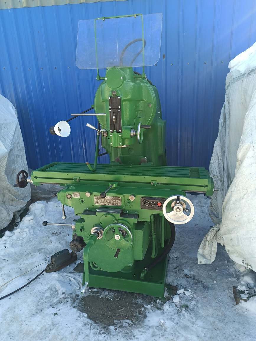

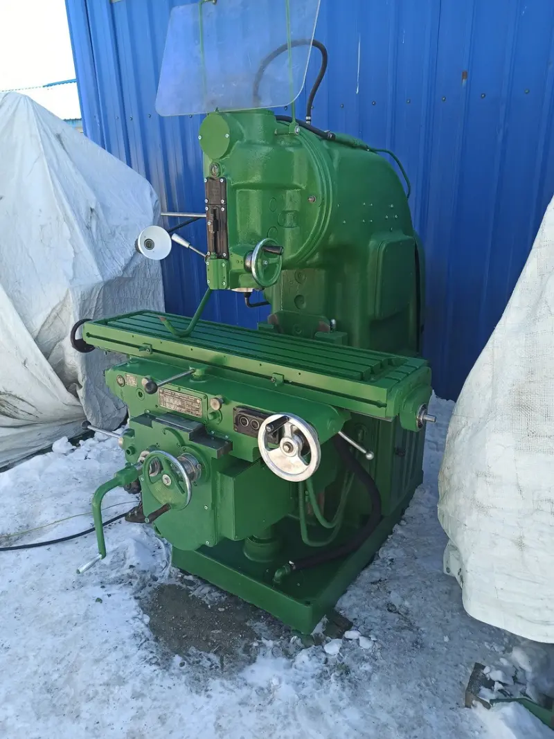

6М12П станок консольно-фрезерный вертикальный с поворотной шпиндельной головкой повышенной точности, в хорошем рабочем состоянии, проведена ревизия, продаю с проверкой в работе.
 Габариты мм 2395 х 1745 х 2000
Масса , кг 3000
Вертикальные консольно-фрезерные станки моделей 6М12П представляют собой электрифицированные станки, обладающие высокой точностью и жесткостью.
Консольно-фрезерный станок 6М12П предназначен для фрезерования всевозможных деталей из стали, чугуна и цветных металлов торцевыми, цилиндрическими, концевыми, радиусными фрезами в условиях индивидуального и серийного производства. В серийном производстве, благодаря наличию полуавтоматических и автоматических циклов, станки могут успешно использоваться на работах операционного характера в поточных и автоматических линиях.
На станках 6М12П можно обрабатывать вертикальные и горизонтальные плоскости, пазы, углы, нарезать зубчатые колеса и прочее.
Фрезерование зубчатых колес, разверток, спиралей, контура кулачков и прочих деталей, требующих периодического или непрерывного поворота вокруг своей оси, производятся на данных станках о применением делительной головки или накладного круглого стола.
Благодаря наличию механизма выборки люфта в винтовой паре продольной подачи стола, на станке 6М12П можно производить встречное и попутное фрезерование, как в простых режимах, так и в режимах с автоматическими циклами.
Наиболее эффективное использование станка достигается при обработке деталей методом скоростного фрезерования.
Основные параметры станка
Размеры поверхности стола, мм 1250 х 320
Наибольшая масса обрабатываемой детали, кг 250
Расстояние от торца шпинделя до стола, мм 30..400
Расстояние от оси шпинделя до вертикальных направляющих станины (вылет), мм 350
Рабочий стол
Наибольший продольный ход стола (X), мм 700
Наибольший поперечный ход стола механический/ ручной (Y), мм 240/ 260
Наибольший вертикальный ход стола (Z), мм 370
Пределы продольных и поперечных подач стола (X. Y), мм/мин 25..1250
Пределы вертикальных подач стола (Z), мм/мин 8,3..416,6
Количество подач продольных/ поперечных/ вертикальных 18
Скорость быстрых перемещений X, Y/ Z поперечных, м/мин 3/ 1
Шпиндель
Мощность привода главного движения, кВт 7,5
Частота вращения шпинделя, об/мин 31,5..1600
Количество скоростей шпинделя 18
Перемещение пиноли шпинделя, мм
Конус фрезерного шпинделя по ГОСТ 836-62 № 3
Конец шпинделя ГОСТ 24644-81, ряд 4, исполнение 6
Отверстие фрезерного шпинделя, мм 29
Поворот шпиндельной головки вправо и влево, град ±45
Механика станка
Выключающие упоры подачи (продольной, поперечной, вертикальной) Есть
Блокировка ручной и механической подач (продольной, поперечной, вертикальной) Есть
Блокировка раздельного включения подач Есть
Торможение шпинделя Есть
Предохранительная муфта от перегрузок Есть
Автоматическая прерывистая подача Есть
Электрооборудование, привод
Количество электродвигателей на станке 3
Электродвигатель привода главного движения, кВт 7,5
Электродвигатель привода подач, кВт 2,2
Электродвигатель насоса охлаждающей жидкости, кВт 0,125
