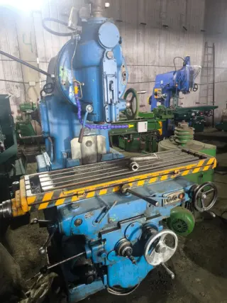

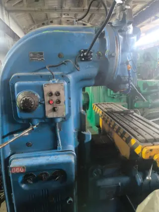

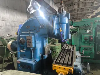

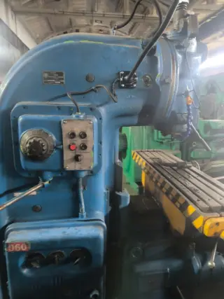

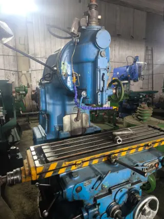

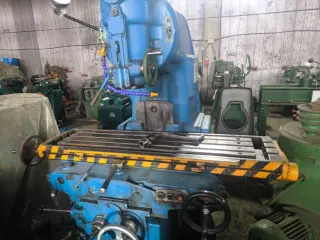

6М12ПБ станок консольно-фрезерный вертикальный с поворотной шпиндельной головкой повышенной точности, в хорошем рабочем состоянии, проведена ревизия, продаю с проверкой в работе.
Габариты станка (длина ширина высота), мм 2395 х 1745 х 2000
Масса станка, кг 3000
Вертикальный консольно-фрезерный станок 6М12БП представляют собой станок, обладающий высокой точностью и жесткостью.
Консольно-фрезерный станок 6М12ПБ предназначен для фрезерования всевозможных деталей из стали, чугуна и цветных металлов торцевыми, цилиндрическими, концевыми, радиусными фрезами, обработка вертикальных и горизонтальных плоскостей, пазы, углы, нарезать зубчатые колеса и прочее.
На станке 6М12ПБ можно обрабатывать вертикальные и горизонтальные плоскости, пазы, углы, нарезать зубчатые колеса и прочее.
Фрезерование зубчатых колес, разверток, спиралей, контура кулачков и прочих деталей, требующих периодического или непрерывного поворота вокруг своей оси, производятся на данных станках с применением делительной головки или поворотного стола.
Технические характеристики консольного фрезерного станка 6М12ПБ
Размеры поверхности стола, мм 1250 х 320
Наибольшая масса обрабатываемой детали, кг 250
Расстояние от торца шпинделя до стола, мм 30..400
Расстояние от оси шпинделя до вертикальных направляющих станины (вылет), мм 350
Рабочий стол
Наибольший продольный ход стола (X), мм 700
Наибольший поперечный ход стола механический/ ручной (Y), мм 240/ 260
Наибольший вертикальный ход стола (Z), мм 370
Пределы продольных и поперечных подач стола (X, Y), мм/мин 25..1250
Пределы вертикальных подач стола (Z), мм/мин 8,3..416,6
Количество подач продольных/ поперечных/ вертикальных 18
Скорость быстрых перемещений продольных (X), поперечных (Y), м/мин 3
Скорость быстрых перемещений вертикальных (Z), м/мин 1
Шпиндель
Мощность привода главного движения, кВт 7,5
Частота вращения шпинделя, об/мин 31,5..1600
Количество скоростей шпинделя 18
Конус фрезерного шпинделя по ГОСТ 836-62 № 3
Конец шпинделя ГОСТ 24644-81, ряд 4, исполнение 6
Отверстие фрезерного шпинделя, мм 29
Поворот шпиндельной головки вправо и влево, град ±45
Механика станка
Выключающие упоры подачи (продольной, поперечной, вертикальной) Есть
Блокировка ручной и механической подач (продольной, поперечной, вертикальной) Есть
Блокировка раздельного включения подач Есть
Торможение шпинделя Есть
Предохранительная муфта от перегрузок Есть
Автоматическая прерывистая подача Есть
Электродвигатель привода главного движения, кВт 7,5
