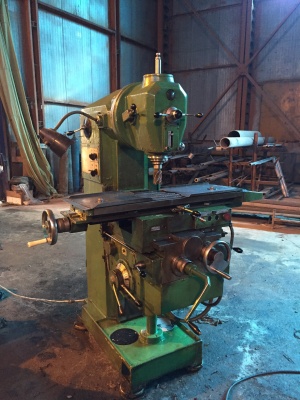

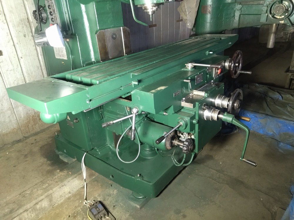

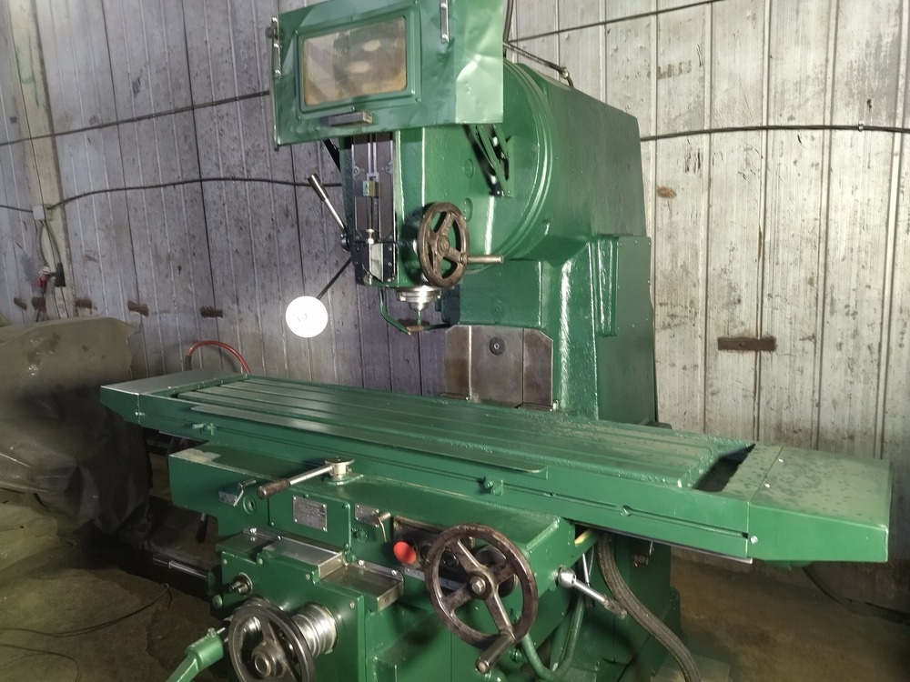

Станок ВМ127 в хорошем рабочем состоянии, проведена ревизия, Новая Электрика, продаю с проверкой в работе.
Габариты станка, мм 2560 х 2260 х 2430
Масса станка, кг 4250
ВМ127 cтанок вертикальный консольно-фрезерный, продам.
Станок фрезерный консольный вертикальный модели ВМ127 предназначен для фрезерования всевозможных деталей из стали, чугуна и цветных металлов и сплавов торцовыми, концевыми, цилиндрическими, радиусными и другими фрезами в условиях индивидуального, мелкосерийного и серийного производства. Масса детали с приспособлением — до 300 кг.
На станке можно обрабатывать вертикальные, горизонтальные и наклонные плоскости, пазы, углы, рамки, зубчатые колеса и т. д.
Мощный привод главного движения станка ВМ 127 и тщательно подобранные передаточные отношения обеспечивают оптимальные режимы обработки при различных условиях резания и полное использование возможностей быстрорежущего и твердосплавного инструмента.
Простота обслуживания станка ВМ127 переналадка приспособлений и инструмента представляют значительные удобства при использовании станка в мелкосерийном производстве.
Автоматическая система смазки узлов обеспечивает неприхотливость и надежность станка в самых жестких условиях эксплуатации.
Класс точности по ГОСТ 8-82 Н
Максимальная нагрузка на стол (по центру), кг 300
Размеры рабочей поверхности стола (длина х ширина), мм 1600 х 400
Число Т-образных пазов Размеры Т-образных пазов 3
Наибольшее перемещение стола продольное механическое и ручное, мм 1000
Наибольшее перемещение стола поперечное механическое, мм 300
Наибольшее перемещение стола поперечное от руки, мм 320
Наибольшее перемещение стола вертикальное механическое, мм 400
Наибольшее перемещение стола вертикальное от руки, мм 420
Наименьшее и наибольшее расстояние от торца шпинделя до стола при ручном перемещении, мм
Размер 30 мм обеспечивается за счет выдвижения шпинделя 30..500*
Расстояние от оси шпинделя до вертикальных направляющих станины, мм 620
Перемещение стола на одно деление лимба (продольное, поперечное, вертикальное), мм 0,05
Перемещение стола на один оборот лимба продольное, мм 4
Перемещение стола на один оборот лимба поперечное, мм 6
Перемещение стола на один оборот лимба вертикальное, мм 2
Частота вращения шпинделя, об/мин 31,5..1600
Количество скоростей шпинделя 18
Наибольший крутящий момент, кгс.м 137
Эскиз конца шпинделя ГОСТ 836-72
Конус шпинделя 50
Наибольшее осевое перемещение пиноли шпинделя, мм 80
Перемещение пиноли на один оборот лимба, мм 4
Перемещение пиноли на 1 деление лимба, мм 0,05
Наибольший угол поворота шпиндельной головки, град ±45
Цена одного деления шкалы поворота головки, град 1
Быстрый ход стола продольный и поперечный, мм/мин 3000
Быстрый ход стола вертикальный, мм/мин 1000
Число ступеней рабочих подач стола 18
Пределы рабочих подач. Продольных и поперечных, мм/мин 25..1250
Пределы рабочих подач. Вертикальных, мм/мин 8,3..416,6
Выключающие упоры подачи (продольной, поперечной, вертикальной) есть
Блокировка ручной и механической подачи (продольной, поперечной, вертикальной) есть
Блокировка раздельного включения подачи есть
Автоматическая прерывистая подача Продольная есть
Торможение шпинделя есть
Предохранение от перегрузки (муфта) есть
Количество электродвигателей на станке 5
Электродвигатель привода главного движения М1, кВт 11
Электродвигатель насоса охлаждающей жидкости М2, кВт 0,12
Электродвигатель привода подач М3, кВт 3
Электродвигатель зажима инструмента М4, кВт
Электронасос охлаждающей жидкости Тип Х14-22М
Производительность насоса СОЖ, л/мин 22
