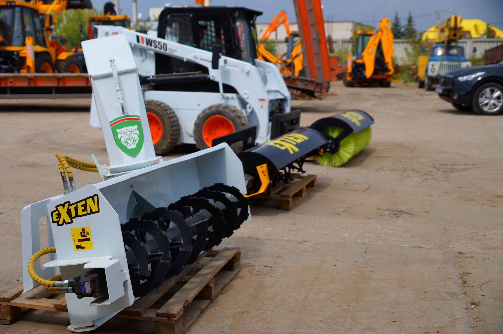

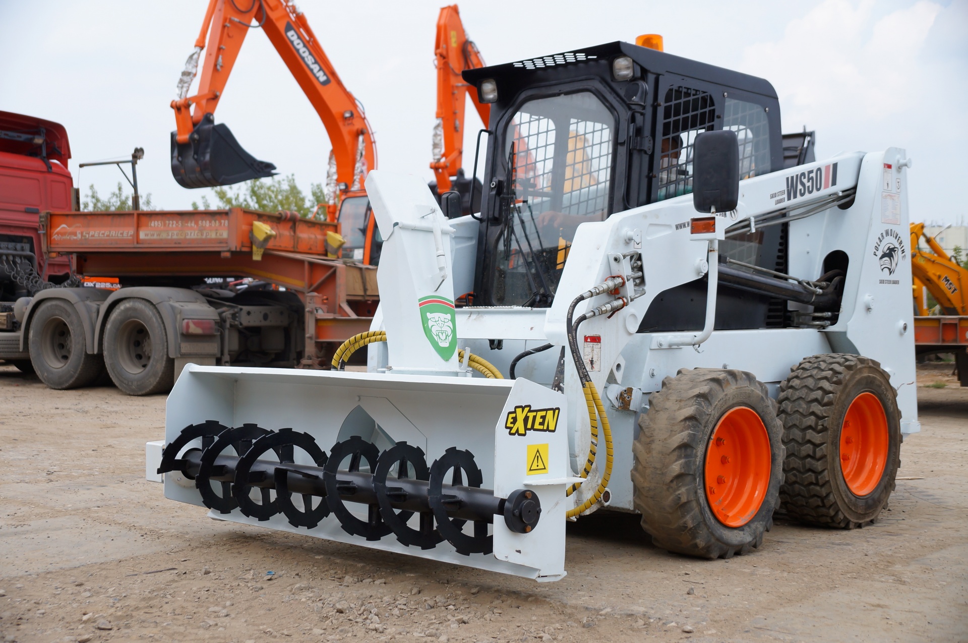

Примем заказы на изготовление снегооочистителя роторного шириной 1800мм.
Превосходное качество и высочайшая надежность производимого оборудования. Гарантия, доставка в регионы России.
Снегоочиститель (снегоротор, снегоуборщик) идеально подходит для очистки от снега дорог, тротуаров и других площадок  и территорий. Принцип работы основан на крутящемся роторе, который затягивает снег и выбрасывает его через трубу в сторону. Установив снегоротор на минипогрузчик Вы превратите его в мощный инструмент по очистке от снега. Адаптирован для минипогрузчиков Komatsu, JCB, VOLVO, CAT, Bobcat (Бобкэт), John Deer, MUSTANG (Мустанг), CATERPILLAR, NEW HOLLAND, Liugong, XGMA, ТСМ, CASE, DOOSAN, LOCUST (Локуст), Mitsuber, МКСМ -800, Sunward, WECAN и др.
Технические характеристики
Диаметр шнека, мм           360
Ширина захвата, мм          1730
Диаметр рабочего колеса, мм              460
Скорость вращения рабочего колеса, об/мин          810
Скорость вращения шнека, об/мин       200
Максимальное давление в гидросистеме, МПа (кгс/см²)     25(254,8)
Рабочая подача гидравлической жидкости, не более л/мин        65
Скорость уборки не более, км/час        5
Производительность по снегу не менее, м³/час                          85
Габаритные размеры, мм д/ш/в                                 905/1780/12
