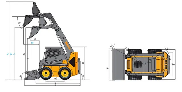

ГАБАРИТЫ
А – Общая рабочая высота (по верху ковша)
3 498 мм
K – Угол ковша при выгрузке
35°
В – Общая рабочая высота (по шарниру)
2 629 мм
L – Высота выгрузки
1 981 мм
С – Общая высота машины (по кабине)
1 700 мм
M – Вылет при максимальном угле разгрузки
537 мм
D – Общая длина (с ковшом)
3 143 мм
N – Угол загрузки ковша на уровне земли
26°
Е – Общая длина (без ковша)
2 445 мм
Q – Передний радиус поворота (без ковша)
1 268 мм
F – Общая ширина
1 240 мм
R – Передний радиус поворота(с ковшом)
1 915 мм
G – Ширина колеи
990 мм
S – Задний радиус поворота
1 348 мм
H– Колесная база
958 мм
T– Общая ширина (по колесам)
1 200 мм
J– Дорожный просвет
143 мм
U– Угол заднего свеса
22°
