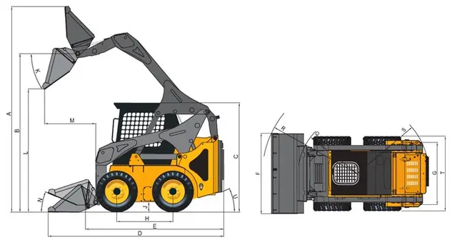

ГАБАРИТЫ
А – Общая рабочая высота (по верху ковша)
3 848 мм
K – Угол ковша при выгрузке
41°
В – Общая рабочая высота (по шарниру)
2 980 мм
L – Высота выгрузки
2 234 мм
С – Общая высота машины (по кабине)
2 057 мм
M – Вылет при максимальном угле разгрузки
901 мм
D – Общая длина (с ковшом)
3 300 мм
N – Угол загрузки ковша на уровне земли
26°
Е – Общая длина (без ковша)
2 586 мм
Q – Передний радиус поворота (без ковша)
1 246 мм
F – Общая ширина
1 810 мм
R – Передний радиус поворота(с ковшом)
2 011 мм
G – Ширина колеи
1 384 мм
S – Задний радиус поворота
1 504 мм
H– Колесная база
1 045 мм
T– Общая ширина (по колесам)
1 613 мм
J– Дорожный просвет
184 мм
U– Угол заднего свеса
23°
