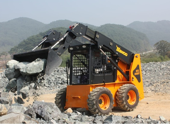

Дизельные двигатели, используемые в минипогрузчиках BAWOO, обладают рядом преимуществ, среди которых экономия энергии, низкий расход топлива, а также экологичность.
Простота сервисного обслуживания и доступность запасных частей делают эксплуатацию мини-погрузчиков BAWOO (Южная Корея) максимально комфортной.
Уникальная система тройной фильтрации Hyper-Clean удаляет даже мельчайшие частицы из масла и сохраняет двигатель, трансмиссию и гидравлическую систему, позволяя им бесперебойно работать годами.
Применение в конструкции мини-погрузчика мощных гидравлических моторов Poclain обусловлено достижением эффекта пониженного нагревания гидравлического масла, что значительно расширяет предельное время непрерывной работы в режиме максимальной нагрузки.
Гидравлические насосы BOSCH-REXROTH (Германия) и POCLAIN (Франция) с высоким КПД обеспечивают непревзойденную производительность гидравлической системы, обеспечивая устойчивый гидропоток от 63 до 130 л/мин (при наличии установленной опции HIGH FLOW).
Повсеместное использование в конструкции мини-погрузчика стали толщиной 9 мм, надежно защищающей, в том числе, и гидроцилиндры подъема стрелы.
Система управления джойстиками позволяет контролировать все функции машины при помощи рук, делая все операции удобными и точными. А большой запас топлива обеспечивает более длительные рабочие смены и большую производительность, позволяя не тратить дополнительное время на дозаправку.
Левый джойстик отвечает за движение мини-погрузчика, правый джойстик - за работу навесного оборудования.  Электрогидравлические джойстики обеспечивают более точное и четкое управление, такая система отличается большей надежностью по сравнению с полностью электрическими джойстиками. Кабина мини-погрузчиков BAWOO одна из самых просторных в классе (на 15% вместительнее, чем у аналогичных машин), а также обладает прекрасной обзорностью.
Серия BSL отличается измененным дизайном кабины
Значительно улучшены эксплуатация, техническое обслуживание и конструкция машины.
Новые функции позволяют дольше работать, увеличивают время безотказной работы.
Уникальная телескопическая стрела, специально сконструированная для выполнения самых сложных работ, позволяет достичь невероятной для бортовых погрузчиков высоты выгрузки.

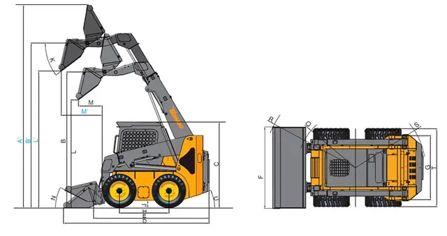

ГАБАРИТЫ
А – Общая рабочая высота (по верху ковша)
4 861 мм
K – Угол ковша при выгрузке
36°
В – Общая рабочая высота (по шарниру)
3 945 мм
L – Высота выгрузки
3 255 мм
С – Общая высота машины (по кабине)
2 057 мм
M – Вылет при максимальном угле разгрузки
920 мм
D – Общая длина (с ковшом)
3 473 мм
N – Угол загрузки ковша на уровне земли
27°
Е – Общая длина (без ковша)
2 571 мм
Q – Передний радиус поворота (без ковша)
1 330 мм
F – Общая ширина
1 886 мм
R – Передний радиус поворота(с ковшом)
2 116 мм
G – Ширина колеи
1 502 мм
S – Задний радиус поворота
1 606 мм
H– Колесная база
1 181 мм
T– Общая ширина (по колесам)
1 800 мм
J– Дорожный просвет
195 мм
U– Угол заднего свеса
25,5°
