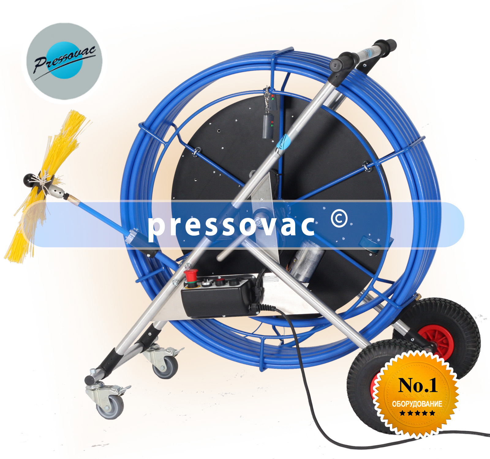

Электрическая щеточная машина E25L
Обновлено 02.04.2024 709462

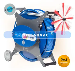

Электрическая щёточная машина E-25L предназначена для очистки и полноценной дезинфекции вентиляции от Ø100 до Ø800 мм по всей длине вала. Это прочное пневматическое чистящее устройство с мощным двигателем и встроенным мультитрубчатым валом - лучший выбор для очистки средних и больших прямоугольных и круглых воздуховодов диаметром до Ø800 мм.
Технические характеристики:
• Длина вала: 25 метров
• Мотор: 1-230 VAC / Электронно-коммутируемый EC***
• Мощность: 360W / 504W (Пик)
• Крутящий момент: 2,6Nm / 4,5Nm (Пик)
• Скорость вращения: до 550 об / мин
• Две электро-розетки: 230VAC по 1,0 кВт
• Беспроводной пульт управления (Опция)
• Блок автоматики для вращения мотора (Опция)
• Металлическая защитная сетка Вала (Опция)
• Центрирующее устройство до 800 мм (Опция)
• Оборудование для дезинфекции (Опция)
• Габариты: 700 х 710 х 260 мм
• Общий вес: 54 кг
Основные преимущества:
1. Простой и надежный версии ПРО
2. Долговечный, мощный двигатель EC ***
3. Прочный и эластичный мульти-вал 25 м
4. Система выдвижной катушки
5. Удобная панель управления
6. Интегрированные трубки для дезинфекции
7. Встроенный микрокомпрессор для центратора
8. Мульти-вал с разъемом для щеточного центратора
9. Автоматическая система безопасности
10. Быстрая и простая замена щетки без инструментов
11. Прост для маневрирования и транспортировки
*** EC-двигатель – это бесколлекторный синхронный двигатель со встроенным электронным управлением, или, более кратко, электронно-коммутируемый (Electronically Commutated) двигатель. ЕС-двигатель имеет внешний ротор, в котором располагаются сегменты с постоянными магнитами. Управление вращением ротора ЕС-двигателя осуществляется за счет контролируемой подачи электроэнергии на обмотку статора в зависимости от положения ротора, которое отслеживается при помощи датчиков. При этом встроенный PID-регулятор позволяет, наряду с пропорциональным управлением, устанавливать скорость реагирования двигателя на изменение управляющего сигнала в зависимости от его дифференциальных и интегральных показателей.
По сравнению с традиционными асинхронными двигателями, ЕС-двигатели более дорогие, но полностью окупают себя в процессе эксплуатации. ЕС-двигатели позволяют уменьшить энергопотребление, при этом увеличить производительность оборудования и длительный срок бесперебойной работы.
