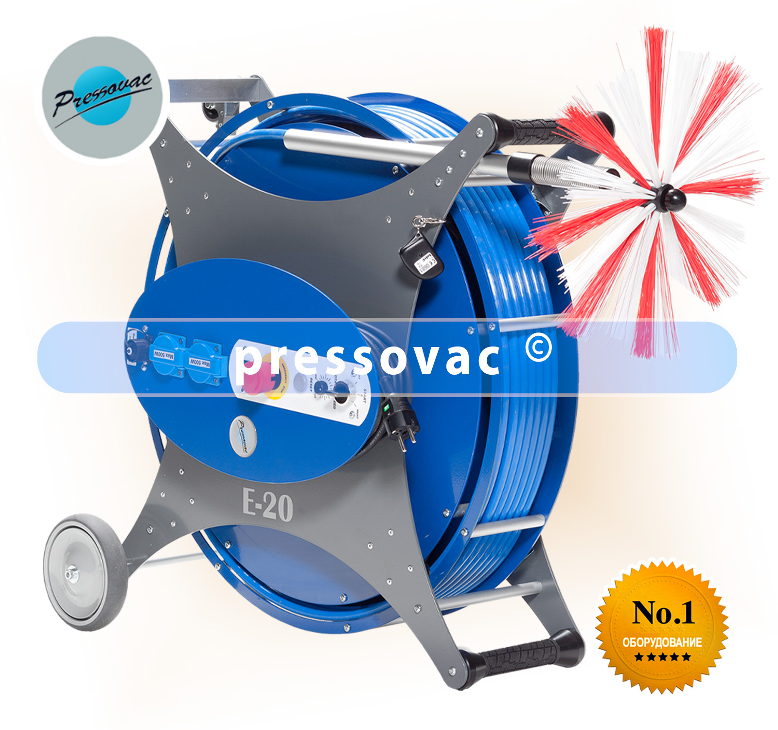

Щеточная электрическая машина E-20 с проводным с пультом дистанционного управления. Е20 предназначена для очистки вентиляции от Ø100 до Ø500 мм. Это компактное чистящее устройство с мощным электродвигателем и встроенным убирающимся гибким валом является отличным выбором для очистки небольших воздуховодов с несколькими изгибами в 90º и диаметром до Ø500 мм. Идеально подходит для чистки небольших каналов, очень проста в использовании. Специальная конструкция позволяет работать в двух положениях (стоя и лежа).
Технические характеристики:
• Длина вала: 20 метров
• Мотор: 1-230 VAC / Мощность: 360W / 504W (Пик)
• Тип двигателя: Электронно-коммутируемый EC***
• Крутящий момент: 2,6Nm / 4,5Nm (Пик)
• Скорость вращения: 100 -1100 об / мин
• Две электро-розетки: 230VAC (Евро) не более 1.0 кВт
• Проводной пульт дистанционного управления
• Размеры и габариты: 700 х 710 х 260 мм (ШхВхГ)
• Общий вес: 30 кг
*** EC-двигатель – это бесколлекторный синхронный двигатель со встроенным электронным управлением, или, более кратко, электронно-коммутируемый (Electronically Commutated) двигатель. ЕС-двигатель имеет внешний ротор, в котором располагаются сегменты с постоянными магнитами. Управление вращением ротора ЕС-двигателя осуществляется за счет контролируемой подачи электроэнергии на обмотку статора в зависимости от положения ротора, которое отслеживается при помощи датчиков. При этом встроенный PID-регулятор позволяет, наряду с пропорциональным управлением, устанавливать скорость реагирования двигателя на изменение управляющего сигнала в зависимости от его дифференциальных и интегральных показателей.
По сравнению с традиционными асинхронными двигателями, ЕС-двигатели более дорогие, но полностью окупают себя в процессе эксплуатации. ЕС-двигатели позволяют уменьшить энергопотребление, при этом увеличить производительность оборудования и длительный срок бесперебойной работы.
