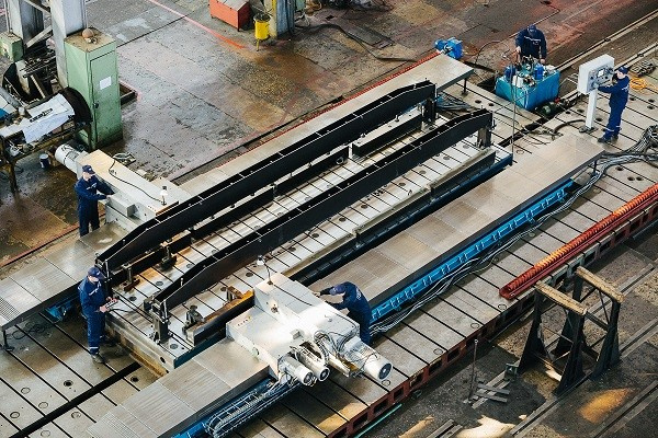

Специальные фрезерные станки УФ6002, УФ6004, УФ6008 обрабатывают листы с параметрами:
– длина от 4000 мм до 8000 мм,
– ширина от 1250 мм до 2000 мм,
– толщина от 5 мм до 25 мм,
– толщина пачки до 200 мм,
– точность обработки 0,5 мм на длину стороны, 1 мм на диагональ.
УФ6002 - специальный фрезерный станок для обработки пачки листов с двух сторон для получения нужного габарита (производительность, листа / смену 8 ч. - 30 т):
– обрабатывает пачку листов в размер с двух сторон,
– для обработки торцев листов пачки необходимо дополнительное оборудование,
– нарезка фаски на отдельных листах выполняется на следующем виде оборудования,
– выпускается с 2017 года,
– результат: лист в нужном габарите с двух сторон.
УФ6004 - специальный фрезерный станок для обработки пачки листов с четырех сторон для получения нужного габарита (производительность в зависимости от высоты пачки, листа / смену 8 ч. - 70 - 80 т):
– обрабатывает пачку листов в размер с четырех сторон, с одной установки,
– вариант с частичной или полной автоматизацией,
– высокопроизводительное оборудование: подача 440 мм/мин при диаметре фрезы 250 мм, при глубине фрезерования 6 мм,
– заработка 2022 года, учтены пожелания заказчиков станка УФ6002,
– результат: лист в нужном габарите с четырех сторон.
УФ 6008 - фрезерная линия для обработки единичных листов в размер с нарезкой фаски под заданным углом (производительность, листа / смену 8 ч. - 20 т):
– обработка одиночных листов,
– лист обрабатывается и в размер и фрезеруется фаска под нужным углом,
– листы забираются из пачки и в конце линии формируется пачка обработанных листов нужного размера и с фаской нужного угла,
– результат: лист в нужном габарите с четырех сторон с фаской из четырех сторон.
