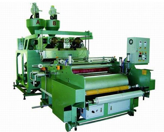

Линии производства стрейч пленки
Соэкструзионная 2/3 х- слойная линия для производства стрейч пленки CL-45/55A (КНР), оборудование для производства стрейч пленки
Обновлено 24.07.2023 73030
Линия для производства пленки 500 мм
Основные характеристики
Ⅰ. Спецификация машины
1. Диапазон регулирования толщины:10 мкм-50мкм;
2. Ширина рабочей пленки:500 mm или 2*250mm;
3. Структура литой стретч-пленки:A/B или A/B/A со-экструзия;
4. Пригодный материал:LLDPE;
5. Производительность экструзии (макс):80 кг/ч.
Ⅱ. Основные технические характеристики :
1. Экструдер
(1) CL-45-30 Одночервячный экструдер
l  Диаметр червяка:Φ45мм,отношение L/D 30:1;
l  Главный двигатель мощность 11 кВт – 1 комплект;
l  DELTA инвертор 11 кВт – 1 комплект;
l  Устройство для автоматической загрузки материала – 1 комплект.
(2) CL-55-30 Одночервячный экструдер (липкий слой)
l  Диаметр червяка:Φ55мм,отношение L/D 30:1;
l  Главный двигатель мощность 15 кВт – 1 комплект;
l  DELTA инвертор 15 кВт – 1 комплект;
2. Экструзионная головка & Распределитель
l  Способ регулирования экструзионной головки:ручной;
l  Ширина экструзионной головки:630 мм;
l  Зазор  экструзионной головки: 1.0 мм;
l  Конструкция распределителя: A/B или A/B/A – два комплекта.
3. Охлаждающее устройство
l  Диаметр охлаждающего валика (пленка охлаждается первым валиком) =Φ320 мм,длина = 630 мм
l  Двигатель:мощность 1,5кВт, с регулированием скорости вращения с DELTA преобразователем частоты.
4. Автоматическая фрикционная намоточная установка:
l  Два подшипника на намотке (пневматический вал - Тайвань );
l  Ширина пленки: 500 мм (макс);резка пленки в линии;
l  Двигатель для замедления материала 1,5 кВт – 2 комплекта;
l  DELTA инвертор 1,5 кВт – 2 комплекта;
l  Диаметр намотки макс. 550 мм
5. Рециклинг кромок
●  Автоматическая Машина для рециклинга кромок -1 комплект.
6. Электрическая система
l  SKG–интеллектуальное устройство регулирования температуры на интегральных схемах
l  Автоматическая смена рулонов с ПЛК для устройства резки материала – 1 комплект
