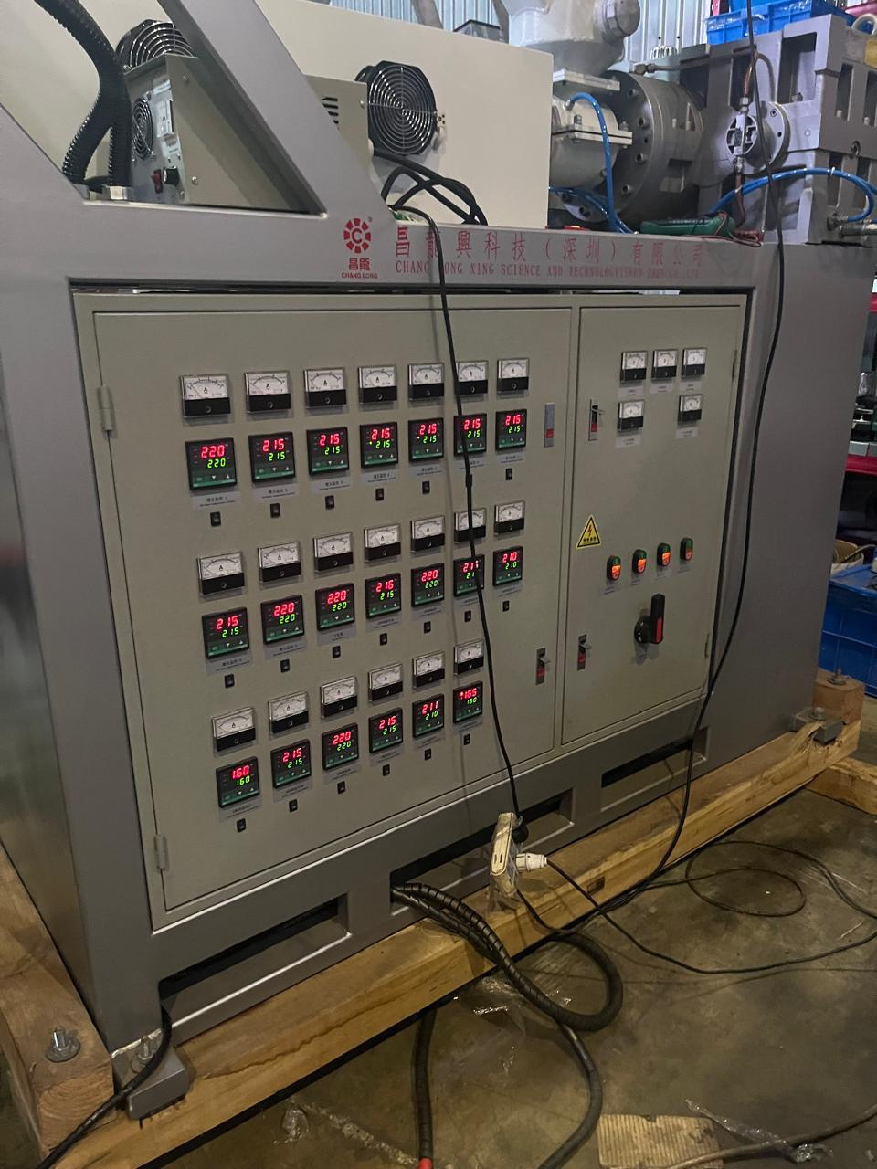

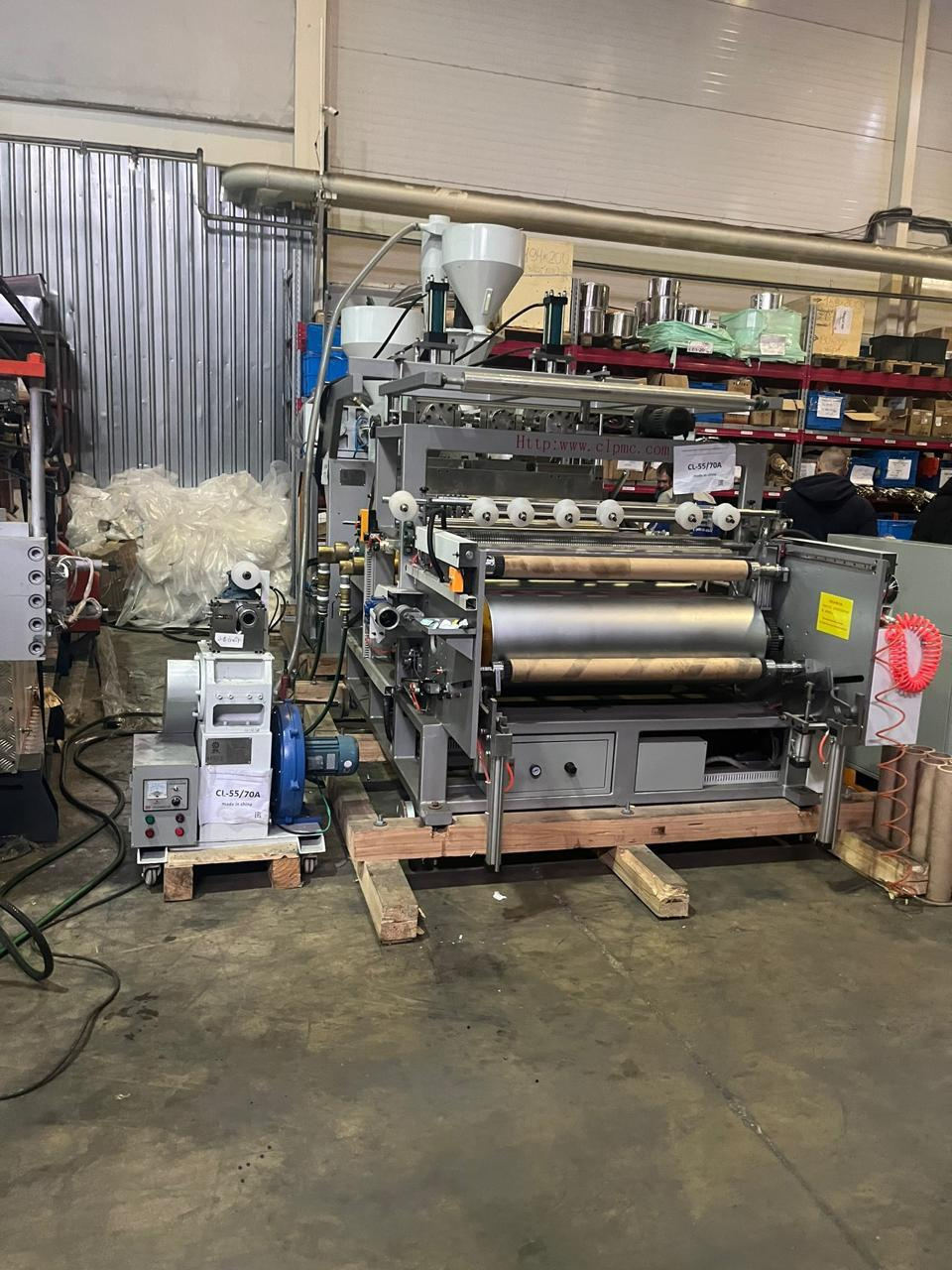

Продаю линию по производству стрейч-пленки CL-55/70A.
Основные характеристики: автоматический загрузчик 2 шт, максимальная ширина намотки 1000мм, толщина пленки: 10-50 мкм, материал: LLDPE, LDPE, MLLDPE, производительность: до 100 кг/ч.

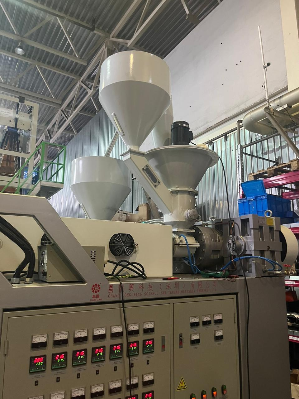

Экструдер А:
- Диаметр шнека: 70 мм.
- Отношение длины шнека к диаметру: L/D 1:30.
- Мощность двигателя: 22 кВт.
- Управление двигателем: Инвертор.
- Материал шнека и цилиндра: 38CrMoAl.
- Скорость вращения шнека: до 120 об/мин.
- Зоны нагрева: 3 шт.
- Нагреватели, мощность: 11.7 кВт.
- Подача сырья: Автоматическая.
Экструдер B:
- Диаметр шнека: 55 мм.
- Мощность двигателя: 15 кВт.
- Нагреватели, мощность: 8 кВт.

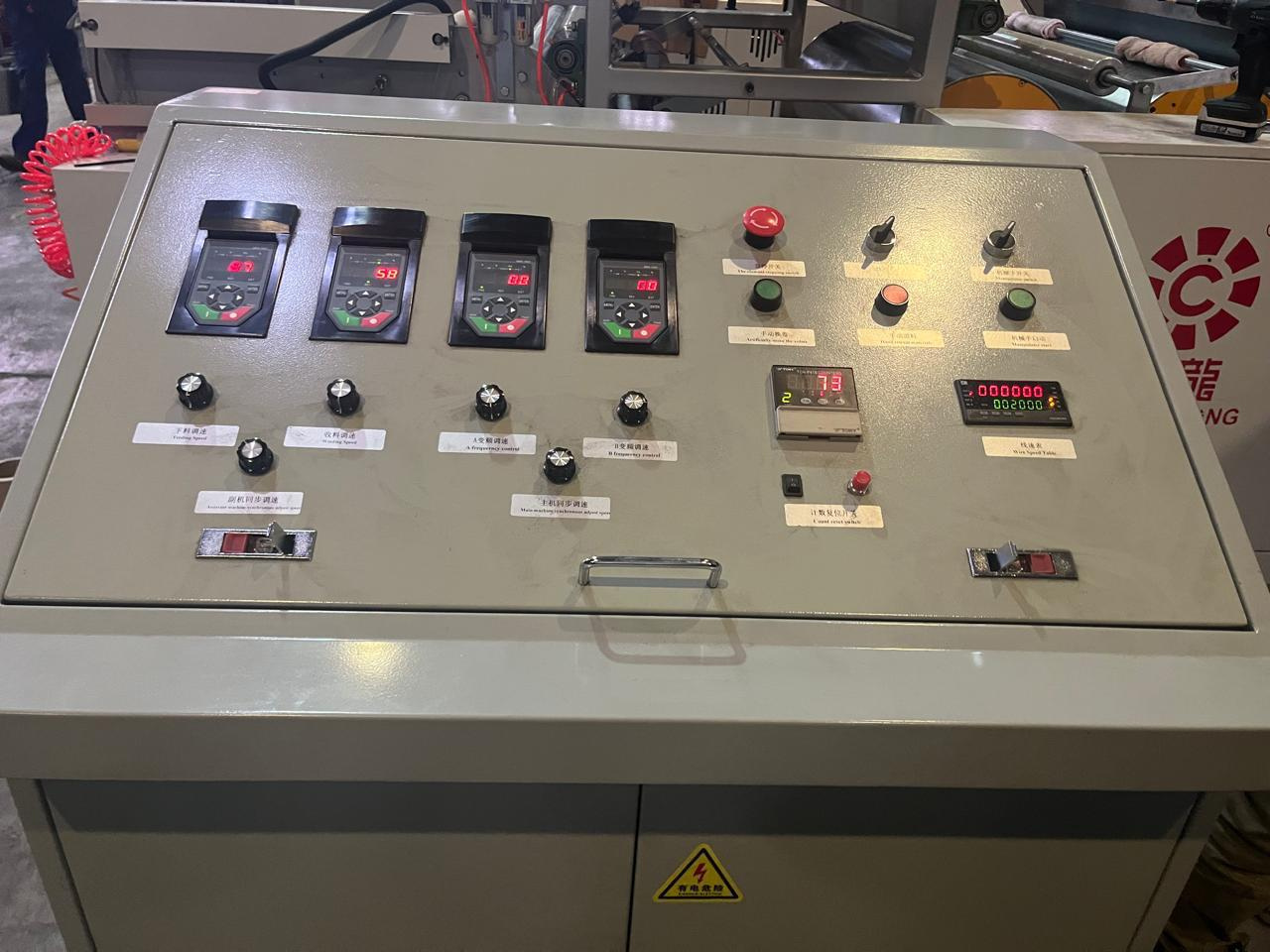

Управление:
- Интеллектуальное управление температурой: Есть.

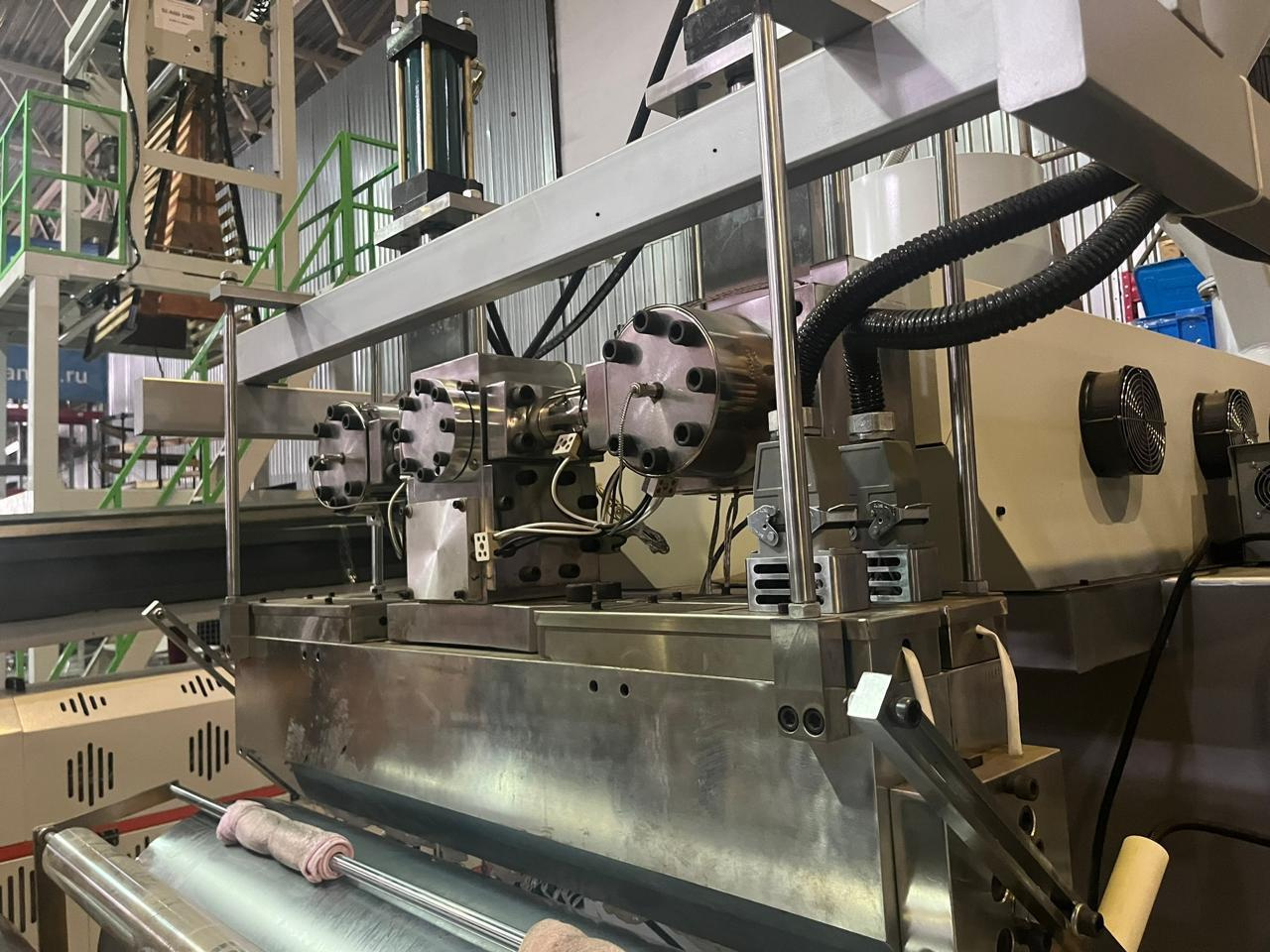

Формующая голова:
- Структура пленки: AB/ABA.
- Материал головы: Сталь 718H.
- Количество зон температурного контроля головы: 9 шт.
- Рабочая ширина головы: 1250 мм.
Загрузка сырья:
- Система подачи жидкого клея: Есть.
Система фильтрации:
- Узел фильтрации расплава: Гидравлический шиберный.

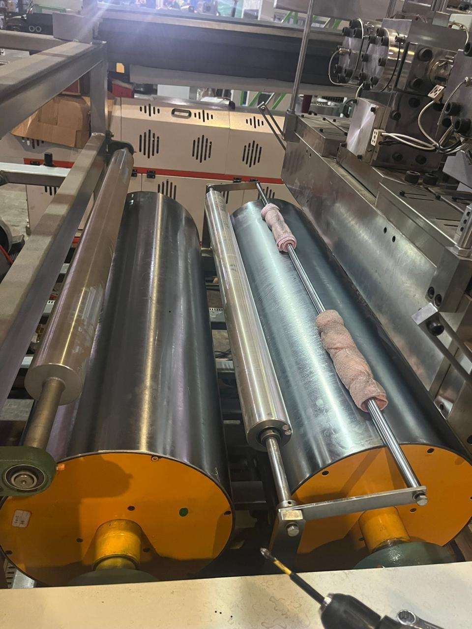

Валы охлаждения:
- Система охлаждения валов: Водяная.
- Длина: 1250 мм.
- Диаметр: 420 мм.
- Количество: 2 шт.
Тянущие валы:
- Длина прижимного вала: 1250 мм.
- Диаметр прижимного вала: 80 мм.
- Длина тянущего вала: 1250 мм.
- Диаметр тянущего вала: 370 мм.
Намотчик:
- Частотный преобразователь: Есть.
- Смена рулона на намотке: Есть.
- Устройство автоматической намотки: Есть.
- Мощность двигателя намотки: 2.2 кВт.
Система утилизации кромки:
- Подача кромки в бункер загрузки: Есть.
- Система удерживания полотна, кромки: Контроль кромки.
