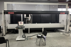

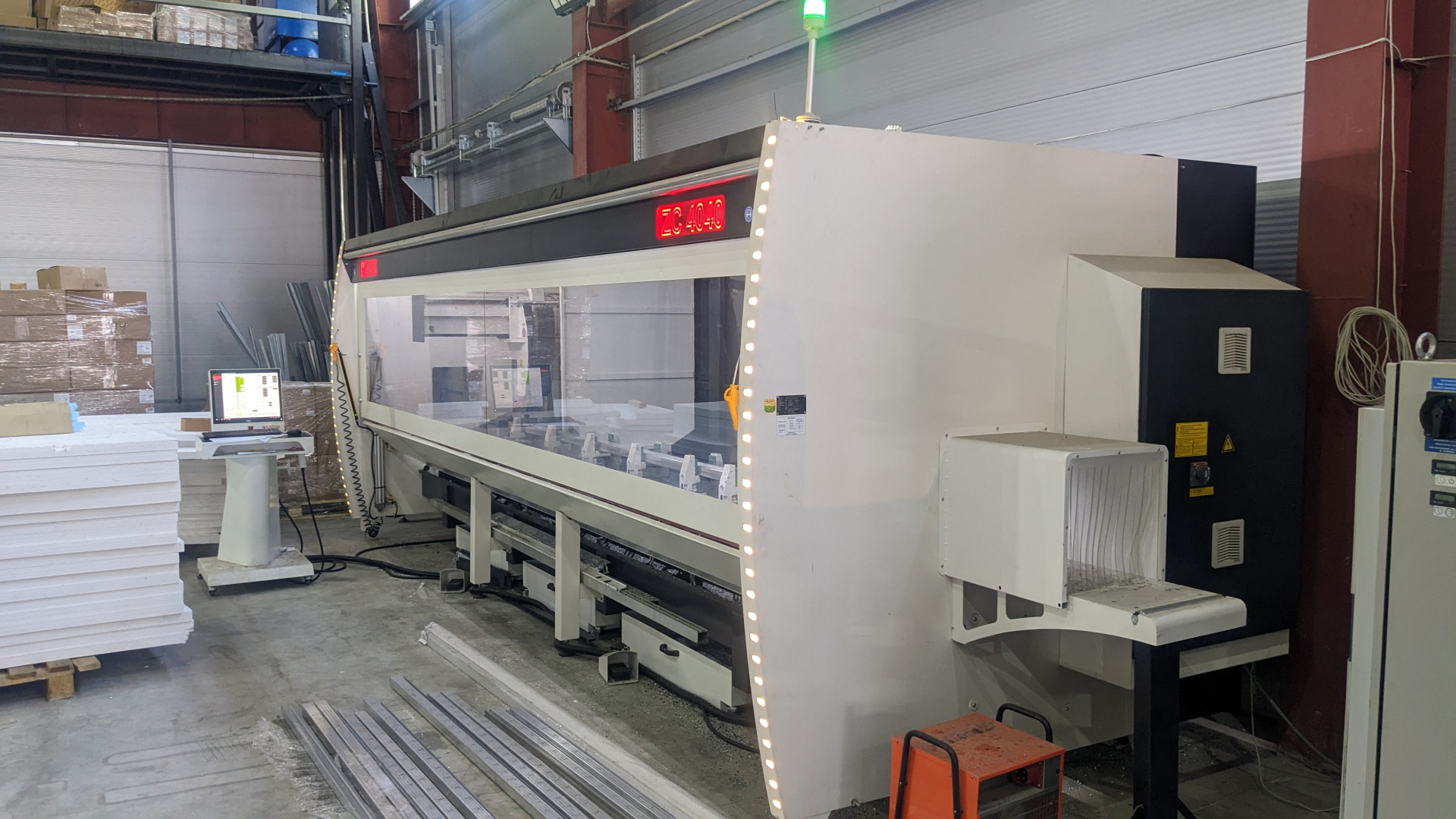

ОПИСАНИЕ • Модель имеет 6 зажимов и инструментальный магазин для 8 держателей инструмента. • Для обеспечения постоянной точности к литым металлическим и сваренным деталям применен метод снятия...
• Для обеспечения постоянной точности к литым металлическим и сваренным деталям применен метод снятия напряжения.
• Обеспечение удаления стружки и отходов распила из рабочей зоны обеспечивает продолжительный срок эксплуатации оборудования.
• Роликовая система в местах установки профиля обеспечивает легкость скольжения профиля по поверхности зажимов.
• Позиционирование зажимов выполняется сервоуправлением в зависимости от параметров обрабатываемой заготовки.
• В случае отключения электропитания, программа выполняет автоматическое отведение шпинделя от профиля.
• Автоматическая система смазки обеспечивает длительный срок службы подвижных частей оборудования.
• Прочная и надежная конструкция устойчивая к режиму работы при высоких значениях ускорения вала двигателя.
• Гибкая и легкая в использовании операционная система и интерфейс.
• Система управления станка обеспечивает высокие рабочие показатели.
• Функция оповещения о времени периодического техобслуживания.
• Легкая настройка параметров.
• Сервисная поддержка через средства удаленного доступа.
• Блок управления Mitsubishi CNC M720VW, встроенный HDD, оптическая передача данных, высокая скорость и точность, шкала увеличения параметров с точностью 0,001 мм и Ethernet-система передачи данных.
ШПИНДЕЛЬ

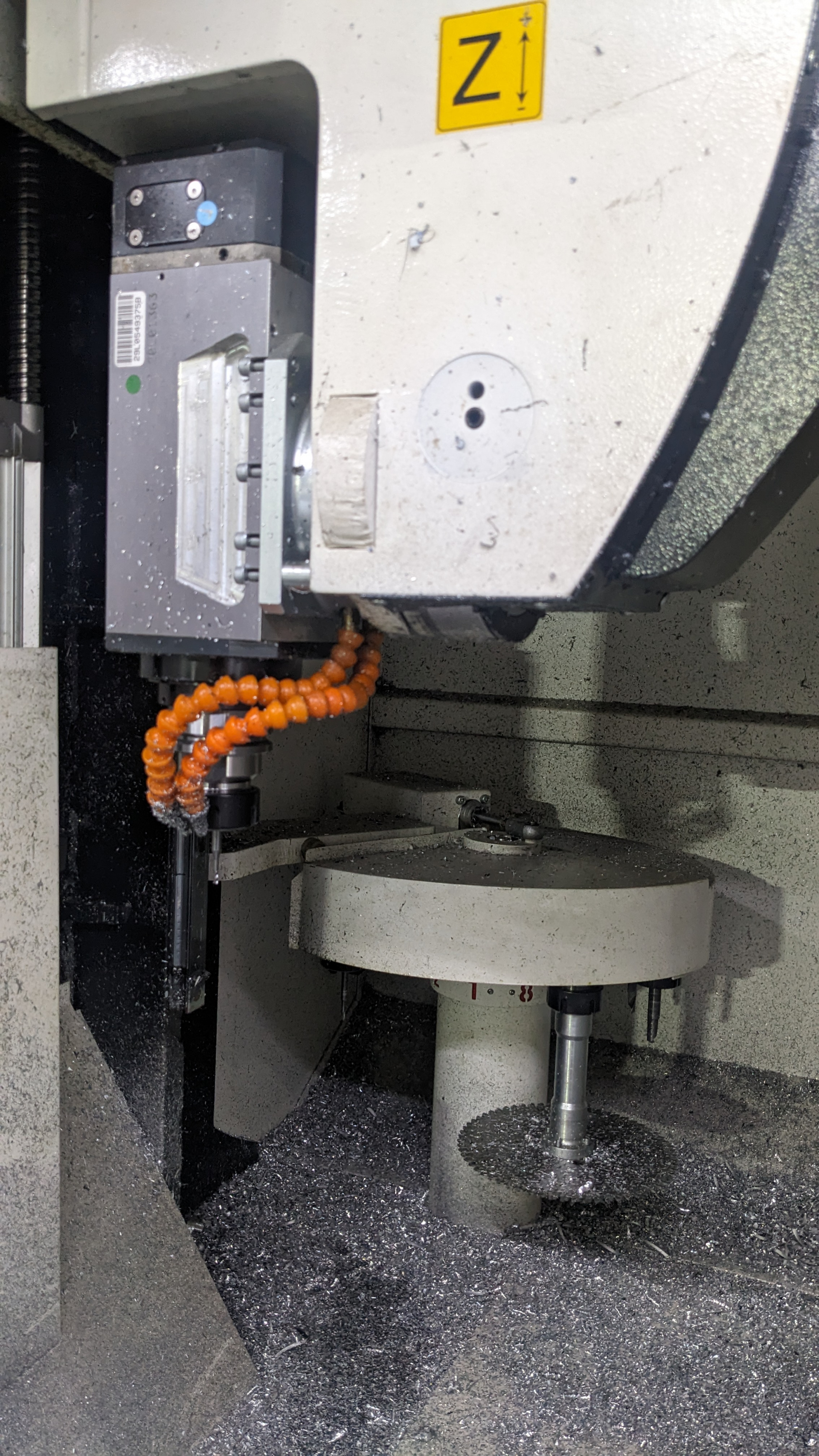

• Шпиндель марки Hiteco 8,5kW макс. 24.000 об/мин с термостатом и жидкостным
охлаждением.
• Система охлаждения инструмента с регулировкой скорости распыления масляно-
воздушной смеси и датчиком уровня жидкости.
• Держатель инструмента марки HSK c системой очистки.
• Чтобы свести к минимуму возможность ошибки оператора были написаны протоколы
безопасности смены инструмента.
ПАНЕЛЬ УПРАВЛЕНИЯ
• Простая в использовании и гибкая операционная система и интерфейс.
• Блок управления Mitsubishi FX-5.
• Обработка производится с помощью G-кодов, генерируемых программой CAD-CAM.
• Станок совместим с программами, создающими файлы с расширением .ncx.
• Высокопроизводительное управление машиной.
• Простая настройка параметров.
• Функция напоминания о периодическом обслуживании.
• Сервисная поддержка с удалённым подключением.
• Usb и Com порты.
МАГАЗИН
• Магазин на 8 инструментов.
• Смена инструмента происходит за 8 секунд.
• Смена рабочего инструмента производится автоматически во время перехода от одной
операции к другой, что сокращает время обработки заготовки.
ТИСКИ
• Процесс загрузки профиля упрощается тем, что неподвижные части тисков находятся спереди.
• Стандартная комплектация имеет 10 тисков с возможностью выбора одного из 2-х типов.
• Наличие роликов на плоскости посадки облегчает перемещение профиля внутри тисков.
• Автоматическое сервоуправляемое позиционирование тисков осуществляется исходя из координат операций
на заготовке.
• Простое позиционирование заготовок в нулевой точке благодаря системе двухстороннего упора.
• Возможна обработка длинномерных профилей. Возможна обработка торцов профилей (notching) пильным
диском Ø500мм.
• С помощью регулятора давления можно регулировать плотность зажима тисков в зависимости от толщины
профиля.
