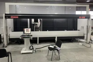

• Модель имеет 6 зажимов и инструментальный магазин для 8 держателей инструмента.• Для обеспечения постоянной точности к литым металлическим и сваренным деталям применен метод снятия напряжения.•...
ОПИСАНИЕ • Модель имеет 6 зажимов и инструментальный магазин для 8 держателей инструмента. • Для обеспечения постоянной точности к литым металлическим и сваренным деталям применен метод снятия напряжения. • Обеспечение удаления стружки и отходов распила из рабочей зоны обеспечивает продолжительный срок эксплуатации оборудования. • Роликовая система в местах установки профиля обеспечивает легкость скольжения профиля по поверхности зажимов. • Позиционирование зажимов выполняется сервоуправлением в зависимости от параметров обрабатываемой заготовки. • В случае отключения электропитания, программа выполняет автоматическое отведение шпинделя от профиля. • Автоматическая система смазки обеспечивает длительный срок службы подвижных частей оборудования. • Прочная и надежная конструкция устойчивая к режиму работы при высоких значениях ускорения вала двигателя. • Гибкая и легкая в использовании операционная система и интерфейс. • Система управления станка обеспечивает высокие рабочие показатели. • Функция оповещения о времени периодического техобслуживания. • Легкая настройка параметров. • Сервисная поддержка через средства удаленного доступа. • Блок управления Mitsubishi CNC M720VW, встроенный HDD, оптическая передача данных, высокая скорость и точность, шкала увеличения параметров с точностью 0,001 мм и Ethernet-система передачи данных.
ШПИНДЕЛЬ • Шпиндель марки Hiteco 8,5kW макс. 24.000 об/мин с термостатом и жидкостным охлаждением. • Система охлаждения инструмента с регулировкой скорости распыления масляновоздушной смеси и датчиком уровня жидкости. • Держатель инструмента марки HSK c системой очистки. • Чтобы свести к минимуму возможность ошибки оператора были написаны протоколы безопасности смены инструмента.
ПАНЕЛЬ УПРАВЛЕНИЯ • Простая в использовании и гибкая операционная система и интерфейс. • Блок управления Mitsubishi FX-5. • Обработка производится с помощью G-кодов, генерируемых программой CAD-CAM. • Станок совместим с программами, создающими файлы с расширением .ncx. • Высокопроизводительное управление машиной. • Простая настройка параметров. • Функция напоминания о периодическом обслуживании. • Сервисная поддержка с удалённым подключением. • Usb и Com порты.
МАГАЗИН • Магазин на 8 инструментов. • Смена инструмента происходит за 8 секунд. • Смена рабочего инструмента производится автоматически во время перехода от одной операции к другой, что сокращает время обработки заготовки.
ТИСКИ • Процесс загрузки профиля упрощается тем, что неподвижные части тисков находятся спереди. • Стандартная комплектация имеет 10 тисков с возможностью выбора одного из 2-х типов. • Наличие роликов на плоскости посадки облегчает перемещение профиля внутри тисков. • Автоматическое сервоуправляемое позиционирование тисков осуществляется исходя из координат операций на заготовке. • Простое позиционирование заготовок в нулевой точке благодаря системе двухстороннего упора. • Возможна обработка длинномерных профилей. Возможна обработка торцов профилей (notching) пильным диском Ø500мм. • С помощью регулятора давления можно регулировать плотность зажима тисков в зависимости от толщины профиля.
