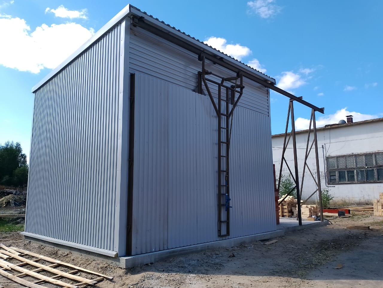

Сушильный комплекс предназначен для сушки пиломатериалов одноразовой загрузкой сушильной камеры 30 куб.м.(условного пиломатериала) с автоматическим управлением, автономным теплоснабжением от...

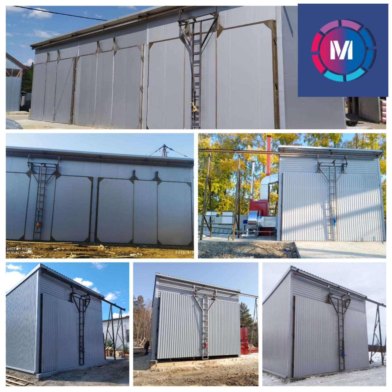

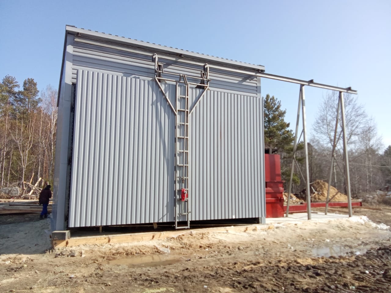

ООО «Макил Плюс»Сушильный комплекс предназначен для сушки пиломатериалов одноразовой загрузкой сушильной камеры 100 куб.м. с автоматическим управлением, автономным теплоснабжением от теплоагрегата УВН -400М(500кВт)
Теплоносителем является нагретый воздух, который подается в сушильную камеру от теплоагрегата вентилятором.
Сушильная камера представляет собой модульно-сборную стальную конструкцию с возможностью перемещения в другое место.
Каркас состоит из профильных элементов, покрытых после сборки двумя слоями влаго-жаростойкой антикоррозийной мастикой «Аутокрин-177».
В качестве стеновых и кровельных элементов использованы сэндвич-панели с минераловатным утеплителем плотностью 110кг/м3. Стеновые и кровельные панели имеют обкладки. Наружные обкладки панелей покрыты полиэфирной эмалью. Внутренние обкладки покрыты Алюмоцинковым покрытием.
Класс огнестойкости панелей ЕI 60,что соответствует для наружных стен I степени огнестойкости зданий.
Между камерой и топочным отсеком, где размещается теплоагрегат УВН, имеется дверь для обслуживания камеры во время цикла сушки.
В камере СКД установлены термозащищенные осевые реверсивные вентиляторы, обеспечивающие оптимально необходимую скорость перемещения воздуха через штабеля пиломатериалов.
Вентиляционная система подачи и распределения теплоносителя состоит из: нагнетающего вентилятора, осевых реверсивных вентиляторов, закрепленных на раме под фальшпотолком, системы приточно-вытяжных воздуховодов.
Топливом для теплоагрегата служат отходы деревообработки (опилки, кора, срезки, сухостой длиной до 2,5 м, дрова), торф и др. Предварительное измельчение, сортировка, и другая подготовка топлива не требуется. Топливо может подаваться в топку в смешанном виде, даже с высокой степенью влажности (до 65%) без предварительной подсушки.
Автоматическая система управления сушки древесины изготовлена из модулей контролера. В составе системы имеются 6 датчиков влажности пиломатериалов, 2 датчика температуры, 2 датчика равновесной влажности. Программное обеспечение системы позволяет осуществлять сушку различных пород и сортиментов древесины (ель, сосна, дуб, береза, лиственница). Контроль и управление работой оборудования осуществляется системой автоматики "Litouch". Активный контроль конечной влажности пиломатериалов - до 7%, а управление производится по среднему значению влажности.
Наряду с активным контролем и программным регулированием процесса сушки, система автоматического управления осуществляет контроль состояния оборудования и обеспечивает безаварийный режим эксплуатации установки. Система имеет два режима работы: автоматический, полуавтоматический.
