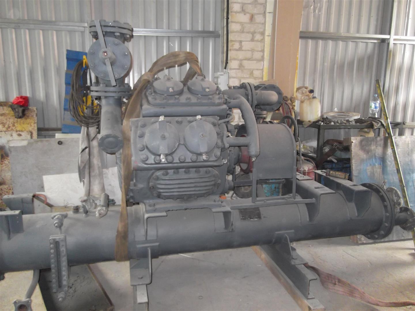

ЗАО «ХОЛОД»Испаритель ИТ30 от МКТ-110-2 машиной холодильной, компрессионная, одноступенчатая, автоматизированная с двухпозиционной системой (пуск-остановка) регулирования производительности. Предназначена для охлаждения жидких хладоносителей.
Характеристики оборудования
Показатель | МКТ 110-2-0-Т | МКТ 220-2-0-Т | |
Температура кипения, оС | плюс 5- минус15 | ||
Температура конденсации, оС, не более | 40 | 40 | |
Хладоноситель | При tа≥минус 5 оС- вода; при tk<минус 5 оС – раствор CaCl2 | ||
Расход хладоносителя, м3/ч | 50 | 105 | |
Расход охлаждающей воды, м3/ч | 42 | 90 | |
Температура отходящего хладоносителя, оС | Плюс 11 – минус 9 | ||
Хладагент | R - 22 | ||
Смазочное масло | ХФ22-24 ГОСТ 5546-66 | ||
Количество зарядки машины, кг: | хладагента | 120 | 150 |
смазочного масла | 18 | 20 | |
Установленная мощность, кВт | 76 | 133 | |
Питание: | род тока, А | переменный | переменный |
частота, Гц | 50 | 50 | |
напряжение питания, В | 380 | 380 | |
Габаритные размеры, мм: | длина | 3725 | 3870 |
ширина | 2020 | 2060 | |
высота | 1685 | 1990 | |
Масса оборудования в объеме поставки, кг | 4385 | 6675 | |
