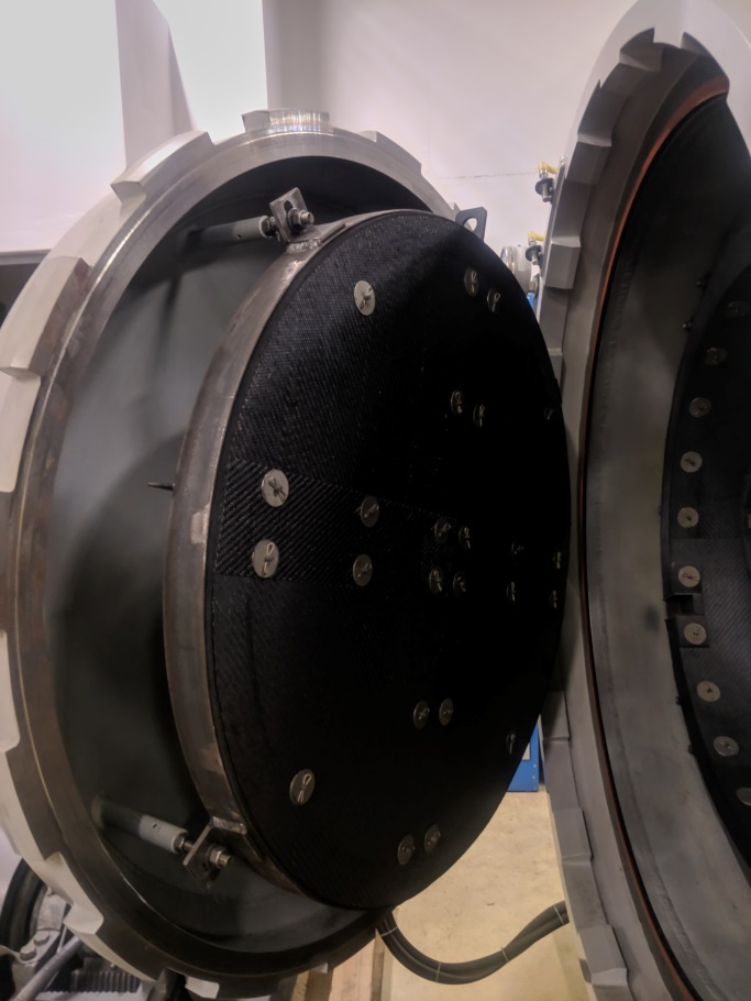

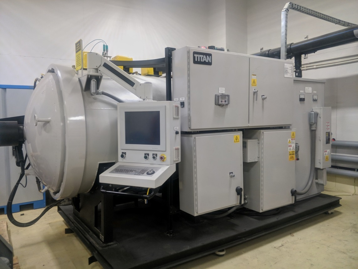

Инжиниринговая компания G-tecАвтоматизированная высокотемпературная печь 5100 Titan Type-2 (Ipsen) горизонтальной загрузки, предназначена для проведения различных процессов термообработки, таких как закалка, отжиг, отпуск, старение, цементация, пайка, гомогенизация нержавеющих сталей, снятие напряжений, а так же имеет систему скоростного охлаждения в среде инертного газа под давлением 2 бара.
Внутренняя система охлаждения аргоном или азотом с соплами для закачки газа, расположенными по всему периметру нагревательной зоны (360 град);

Электропитание печи 5100 Titan (Ipsen) осуществляется от трёхфазной 5-и проводной сети переменного тока 220/380 частотой 50 Гц.
Потребляемая электрическая мощность, кВт ………………………..……………………. 80
Рабочая температура, ºС ……………………………………………………………………. 1650
Силовое электропитание нагревателей, кВт ………………………………………………. 60

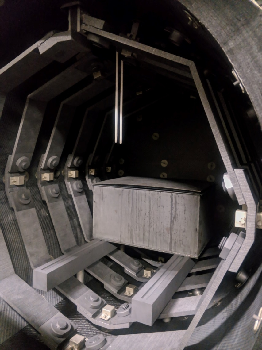

Материал нагревателей и опорных элементов – графит;
Материал экранной теплоизоляции: УУКМ + углеродный войлок;
Размер рабочего пространства, (ШхВхГ) мм ……………………………………. 457 х 457х610 Система управления построена на ПЛК Сименс;

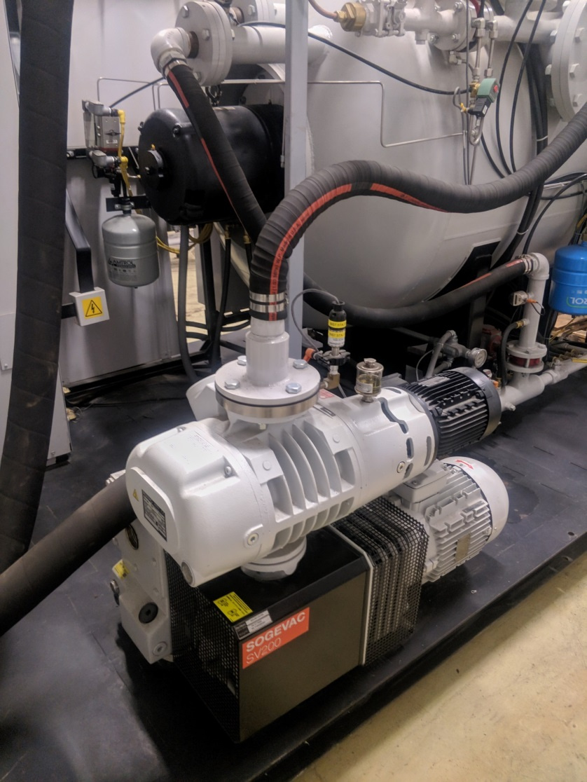

Параметры вакуумной системы:
- предельный вакуум, мБар : …………………………………………………………… 5.5 х 10-4
- рабочий вакуум, мБар: ……………………………………………………….. 5.5 х 10-3
- тип вакуумной откачки ………………………………………………………….. безмасленная
Вакуумные насосы: Пластинчато-роторный насос + насос Рутса
Вес печи - не более 5500 кг
Занимаемая площадь печи, (ШхД) мм: 2500х4500
Печь новая, на хранении.
Доставка, монтаж печи и пуско-наладка оплачивается отдельно.
Печь находится в г. Москва. Печь новая (2014 года поставки из США) и не бывшая в употреблении. Хранилась в сухом и отапливаемом помещении
