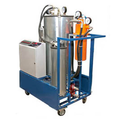

ВГБ-3000 Вакуумная гидравлическая установка для очистки отработанных трансформаторных масел
Обновлено 14.11.2026 75614
Установка предназначена длядегазации, термовакуумной сушки (удаления воды), фильтрации, а также для герметичного хранения, транспортировки и заливки трансформаторного масла под давлением в различное оборудование (как в герметичном, так и не в герметичном исполнении). Применяется при ремонте трансформаторов, масляных выключателей, высоковольтных вводов, а также для подготовки трансформаторного масла.
                                                Технические характеристики:
Параметр
Значение
Производительность, м3/ч
3
Параметры обработанного масла
   Массовое влагосодержание, г/т (ppm)
10
   Массовое газосодержание, %
0,1....0,2
   Тонкость фильтрации, мкм / кл. чист
3 / 8...9
   Пробивное напряжение, кВ
60-80
Технические характеристики установки
Общая мощность установки, кВт
5
Напряжение трехфазной сети 50Гц, В
380
Высота всасывания по маслу, м
6
Высота подъема масла, м
40
Давление масла на выходе, кг/см2
4
Габариты
   Длина, мм
1600
   Ширина, мм
950
   Высота, мм
1850
Масса установки без масла, кг
350
