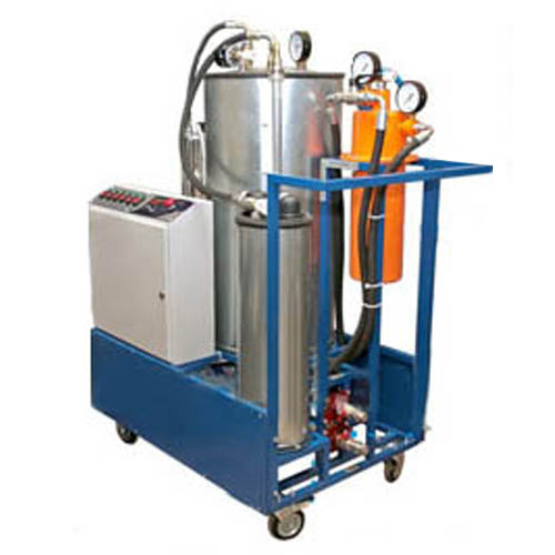

ВГБ-2000 Вакуумная гидравлическая установка для очистки отработанных трансформаторных масел
Обновлено 14.11.2026 75615
Установка предназначена длядегазации, термовакуумной сушки (удаления воды), фильтрации, а также для герметичного хранения, транспортировки и заливки трансформаторного масла под давлением в различное оборудование (как в герметичном, так и не в герметичном исполнении). Применяется при ремонте трансформаторов, масляных выключателей, высоковольтных вводов, а также для подготовки трансформаторного масла.
Технические характеристики:
 Наименование параметра
Ед. Изм
Показатель
 Производительность
м3/час
 2
 Параметры обработанного масла
      Массовое влагосодержание
г/т (ppm)
10
      Массовое газосодержание
0,1....0,2
      Тонкость фильтрации
мкм / кл. чист
3 / 8...9
      Пробивное напряжение
кВ
60-80
                                        Технические характеристики установки
 Общая мощность установки
кВт
2.2
 Напряжение трехфазной сети 50 Гц
В
380
 Высота всасывания по маслу
м
6
 Высота подъема масла
м
40
 Давление масла на выходе
кг/см2
 4
 Габариты
       Длина
мм
1440
       Ширина
мм
 850
       Высота
мм
 1760
Масса установки без масла
кг
 220
