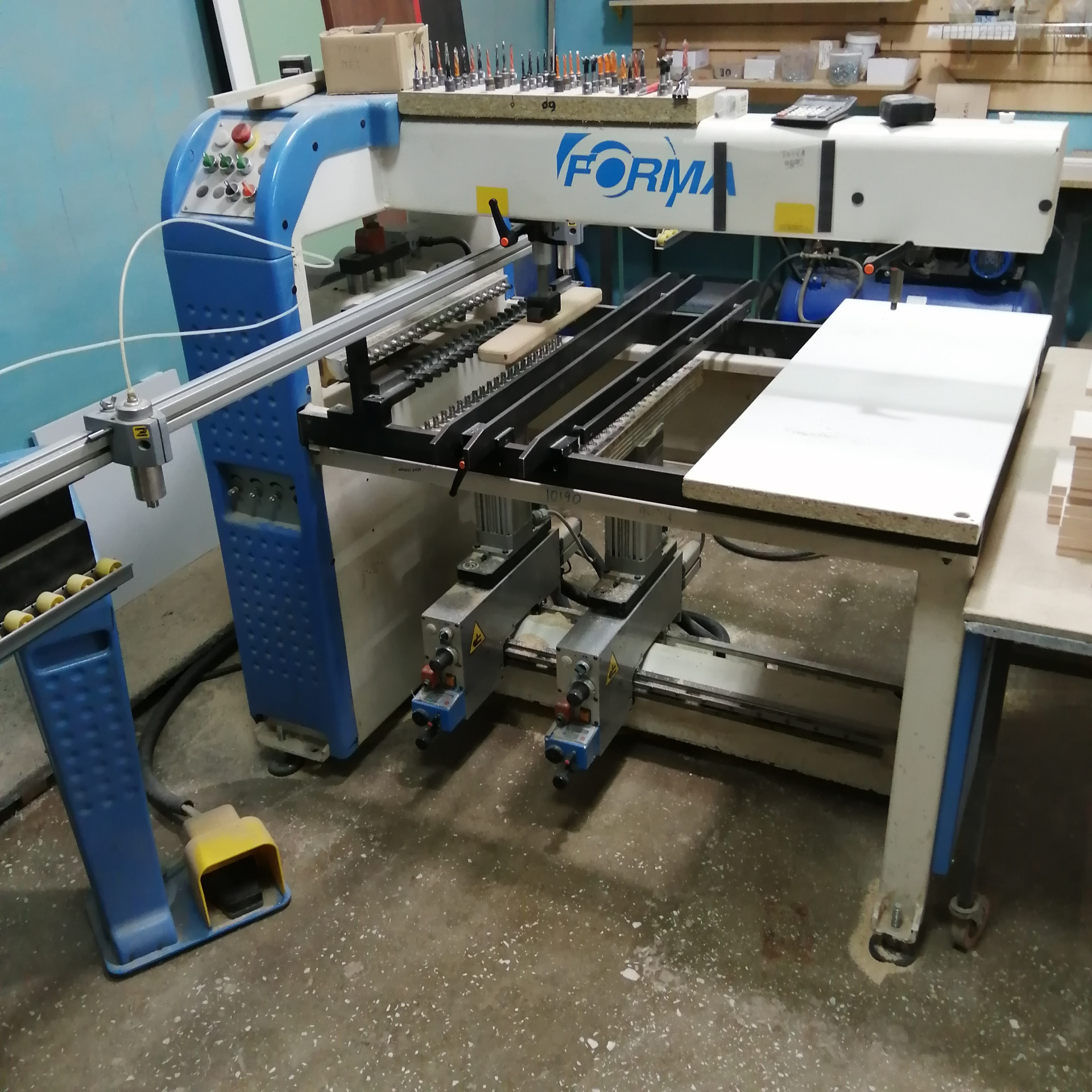

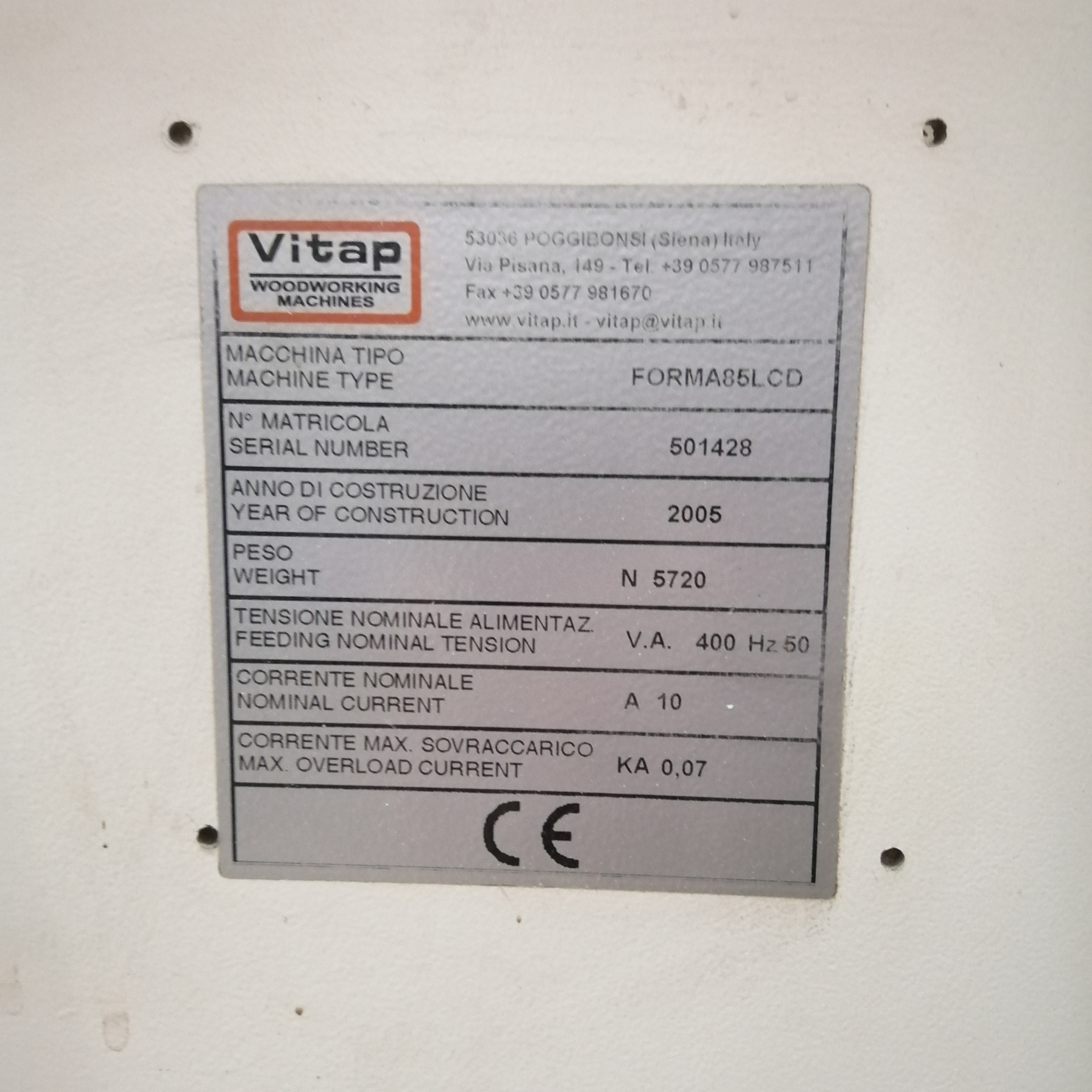

Станкофф.RUТехнические характеристики сверлильно-присадочного станка Forma 85LCD | |
Максимальная толщина панели, мм | 80 |
Расстояние между вертикальными сверлильными суппортами, мм: наименьшее | 96 |
Глубина сверления, наибольшая, мм | 70 |
Количество сверлильных суппортов, шт.: горизонтальных вертикальных | 1 0 - 2 |
Количество шпинделей на горизонтальном суппорте, шт., | 21 |
Количество шпинделей на каждом вертикальном суппорте, шт. | 2х9 ; 21 ; 2х11 |
Расстояние между центрами шпинделей, мм | 32 |
Частота вращения сверлильных шпинделей, об/мин | 2800 |
Требуемое давление воздуха, бар | 6 - 8 |
Мощность каждого из двигателей, кВт горизонтальных вертикальных | 1,5 1,5-2,2 |
Суммарная мощность *, кВт | 1,5 - 5,9* |
Габаритные размеры, мм | 1800х1150х 1460 |
Масса , кг | 800 |
