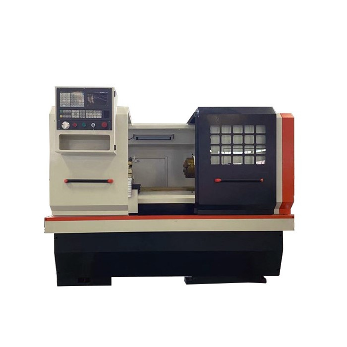

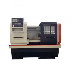

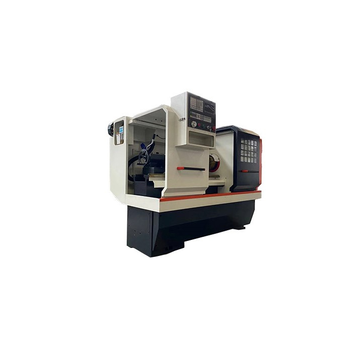

Токарный станок с ЧПУ СК6140x750
Обновлено 12.09.2023 776275
Токарный станок с ЧПУ предназначен для грубой и чистовой обработки малых заготовок, валов и патронов для автомобильной, мотоциклетной промышленности и для производства клапанов. Имеет жёсткую наклонную станину (60°). Продольные и поперечные линейные роликовые направляющие уменьшают трение и гарантируют работу без вибраций.
  • Диаметр отверстия шпинделя: 52 мм
  • Максимальный диаметр обработки над станиной: 400 мм
  • Максимальный диаметр обработки над суппортом: 200 мм
  • Конус шпинделя: МТ6(ISO-C6)
  • Максимальная скорость перемещения по осям Х / Z: Х: 3 м / ; Z: 5 м/мин
  • Частота вращения шпинделя: 5~3500 об/мин
  • Держатель инструмента: 10-позиционный, револьверный (25х25)
  • Мощность главного двигателя: 5,5 кВт
  • Ход пиноли задней бабки: 120 мм
  • Конус задней бабки: МТ5
  • Диаметр пиноли задней бабки: 65 мм
  • Тип шпинделя: FANUC
  • Расстояние между центрами: 750 мм
  • Точность позиционирования Х / Z: Z:0.013 ; X:0.012 мм
  • Габаритные размеры: 2300 х 1400 х 1800 мм
  • Вес: 2000 кг
