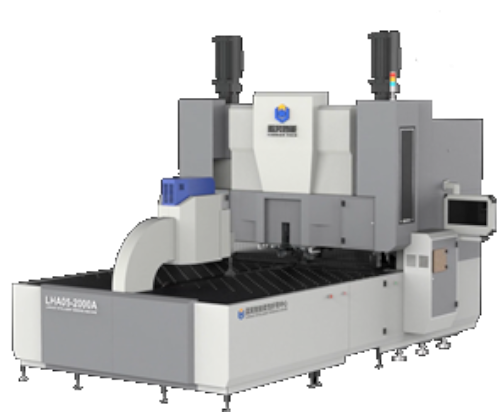

ООО СИЭФАЙLHA05-A серия панелегибов фиксирует заготовку прижимом, с автоматической сменой инструмента. Станки спроектированы и изготовлены в соответствии со стандартами высокоточных станков. Применяются для сеток, гофрированных, перфорированных листов, всех видов плоских и специальных заготовок. Нет необходимости вручную менять гибочный инструмент при смене заготовки. Операция смены инструмента более удобна и эффективна. Оснащен вспомогательным гибочным инструментом, который может обеспечить частичную выгрузку заготовки.
| Способ фиксации | прижим |
| Способ позиционирования | сдвоенные автоматические выдвижные упоры по Y оси |
| Количество осей (стандартно) | 21 ось с параллельной связью |
| Обрабатываемые материалы | нержавеющая сталь, алюминий, углеродистая сталь и др. |
| Толщина листа | 0,35 — 2,0 мм |
| Требование к заготовке | сетка, гофрированные, перфорированные листы, все виды плоских и специальных заготовок |
| Функции и особенности | Автоматическая переоснастка (запатентованная конструкция) в цикле гибки не требует ручной смены инструмента. Вспомогательные инструменты, возможнсоть частичной гибки заготовки, сдвижные прижимы-хорны («сапожки»), более высокая скорость гибки сложных форм. |
| Параметры Макс. скорость гибки | LHA05-2000A | LHA05-2500A 0,2 сек/гиб |
| 0,2 сек/гиб | ||
| Макс. ширина гибки | 2000 мм | 2500 мм |
| Макс. высота гибки | 170 мм | 170 мм |
| Номинальное напряжение | 380 В | 380 В |
| Общая мощность двигателей | 82 кВт | 82 кВт |
| Средняя мощность | около 2,9 кВт | около 3,0 кВт |
| Уровень шума | около 50 дБ | около 50 дБ |
| Габаритные размеры | 5100 х 2650 х 3300 мм | 5650 х 3000 х 3400 мм |
| Общий вес | около 16 т | около 19 т |
| Макс. толщина гибки (опционально возможно толще) | σ в=515 Н/мм2 304 нержавеющая сталь 1,2 мм | σ в=515 Н/мм2 304 нержавеющая сталь 1,2 мм |
| σ в=410 Н/мм2 углеродистая сталь 1,5 мм | σ в=410 Н/мм2 углеродистая сталь 1,5 мм | |
| σ в=265 Н/мм2 алюминий 2,0 мм | σ в=265 Н/мм2 алюминий 2,0 мм | |
| Мин. толщина листа | 0,35 мм | 0,35 мм |
| Мин. внутренний размер детали при гибке с 4-х сторон | 140 х 190 мм | 140 х 190 мм |
| Мин. внутренний размер детали при гибке с 2-х сторон | 140 мм | 140 мм |
| Макс. размер гибки | 2000 х 1250 мм | 2500 х 1250 мм |
| Количество осей (стандартно) | 21 ось с параллельной связью | 21 ось с параллельной связью |
| Автоматические сдвижные прижимы-хорны ("сапожки") | в комплекте | в комплекте |
