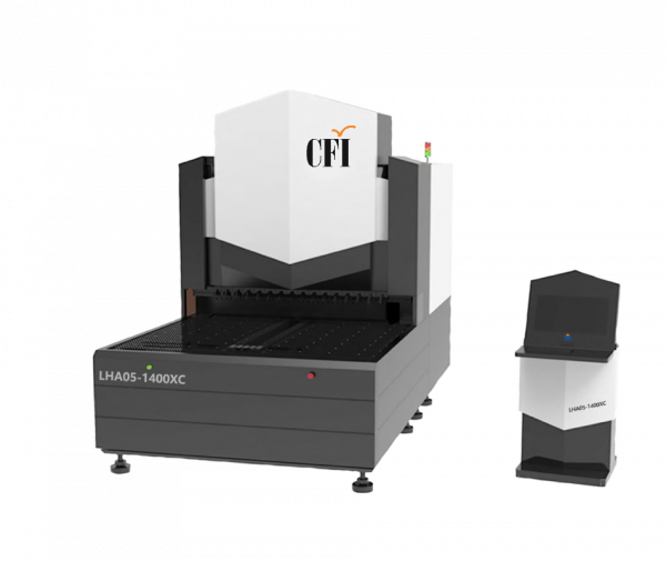

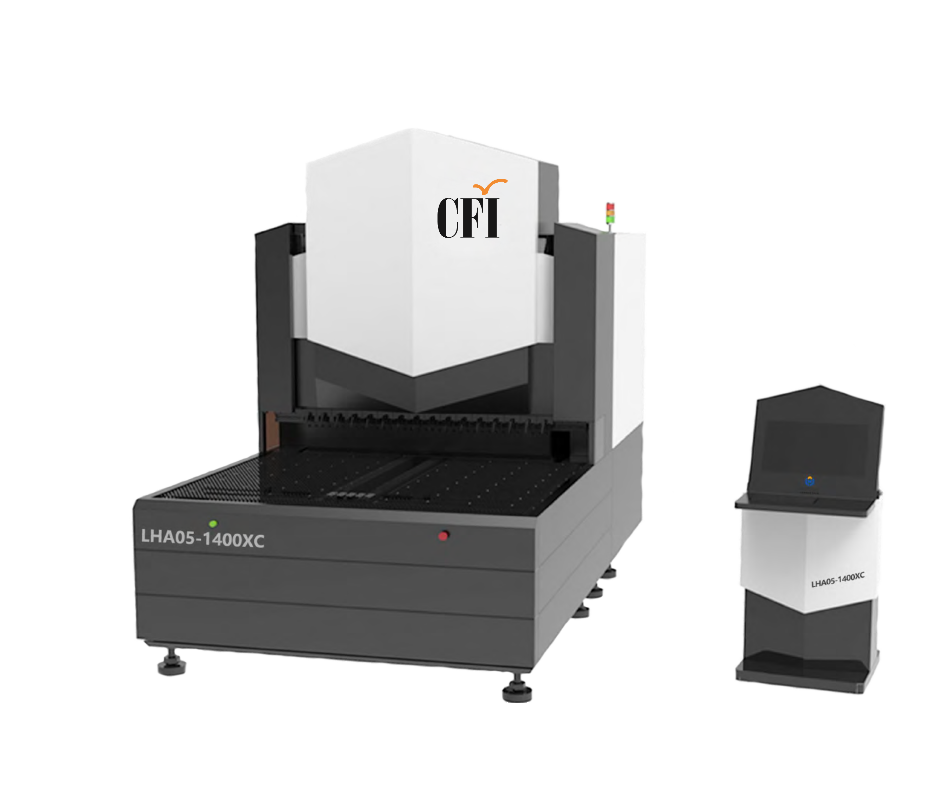

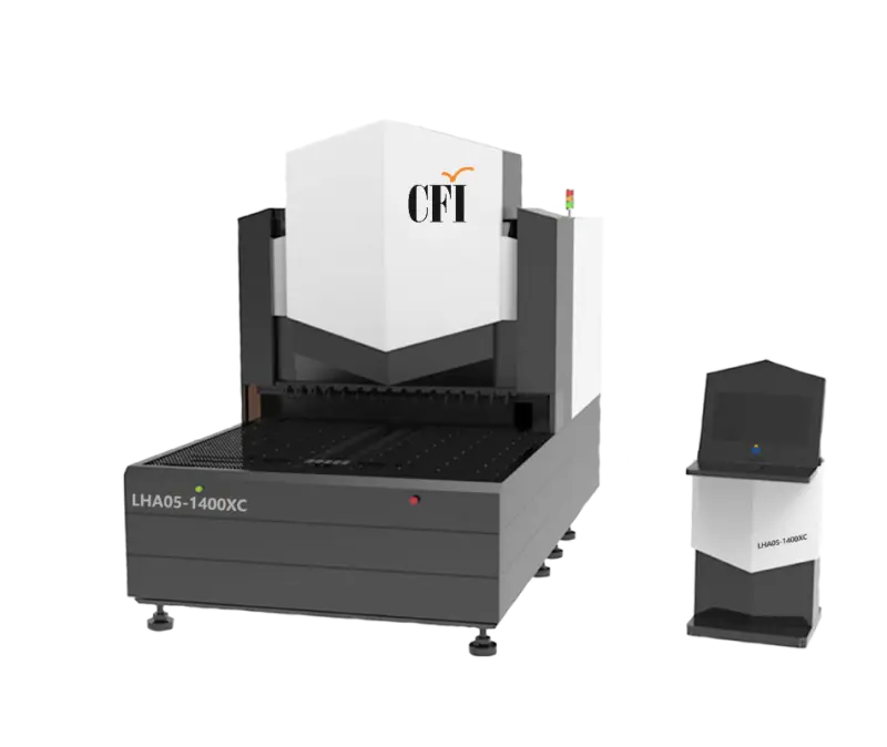

ООО СИЭФАЙLHA05-XC серия панелегибов фиксирует заготовку присосками. Станки спроектированы и изготовлены в соответствии со стандартами высокоточных станков. Применяются для гладких панелей, без пробивки, без отверстий под присоску. По сравнению с X серией внесены конструктивные и функциональные усовершенствования, оснащен автоматическими сдвижными прижимами- хорнами («сапожки»), улучшены точность и скорость вращения по C-оси, держатель верхного инструмента быстросъемного и быстро устанавливаемого типа и т.д.
| Параметры Макс. скорость гибки | LHA05-1000XC | LHA05-1400XC 0,2 сек/гиб |
| 0,2 сек/гиб | ||
| Макс. ширина гибки | 1000 мм | 1400 мм |
| Макс. высота гибки | 170 мм | 170 мм |
| Номинальное напряжение | 380 В | 380 В |
| Общая мощность двигателей | 27 кВт | 36 кВт |
| Средняя мощность | около 1,2 кВт | около 1,6 кВт |
| Уровень шума | около 50 дБ | около 50 дБ |
| Габаритные размеры | 2850 х 1500 х 2800 мм | 3650 х 1900 х 2900 мм |
| Общий вес | около 7 т | около 10 т |
| Макс. толщина гибки (опционально возможно толще) | σ в=515 Н/мм2 304 нержавеющая сталь 1,0 мм | σ в=515 Н/мм2 304 нержавеющая сталь 1,0 мм |
| σ в=410 Н/мм2 углеродистая сталь 1,2 мм | σ в=410 Н/мм2 углеродистая сталь 1,2 мм | |
| σ в=265 Н/мм2 алюминий 1,6 мм | σ в=265 Н/мм2 алюминий 1,6 мм | |
| Мин. толщина листа | 0,35 мм | 0,35 мм |
| Мин. внутренний размер детали при гибке с 4-х сторон | 140 х 210 мм | 140 х 210 мм |
| Мин. внутренний размер детали при гибке с 2-х сторон | 140 мм | 140 мм |
| Макс. размер гибки | 1000 х 1000 мм | 1400 х 1400 мм |
| Количество осей (стандартно) | 11 осей с параллельной связью | 11 осей с параллельной связью |
| Автоматические сдвижные прижимы-хорны ("сапожки") | в комплекте | в комплекте |
| Способ фиксации | присоски |
| Способ позиционирования | три выдвижных упора по Y оси |
| Обрабатываемые материалы | нержавеющая сталь, алюминий, углеродистая сталь и др. |
| Толщина листа | 0,35 — 1,6 мм |
| Требование к заготовке | гладкие листы, без пробивки, без отверстий, под фиксацию присоской |
| Функции и особенности | сдвижные прижимы-хорны («сапожки»), улучшены точность и скорость вращения по C-оси, держатель верхнего инструмента быстросъемного типа |
