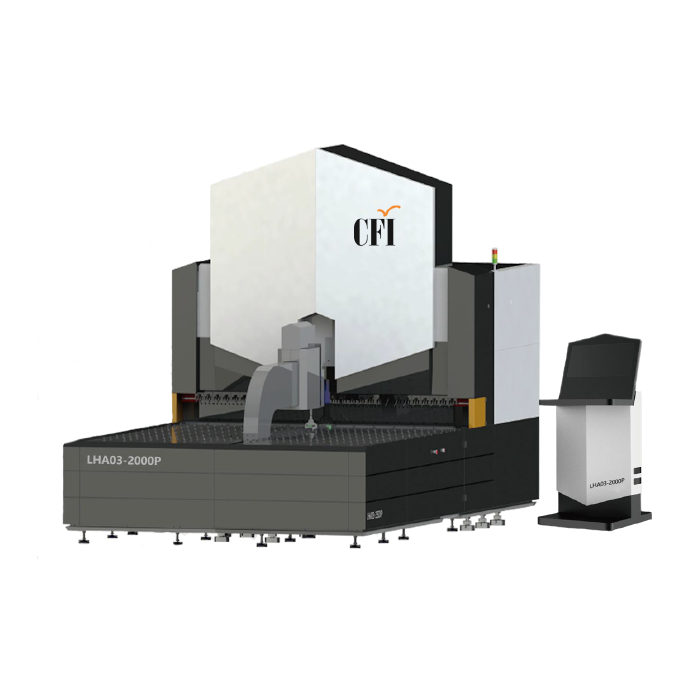

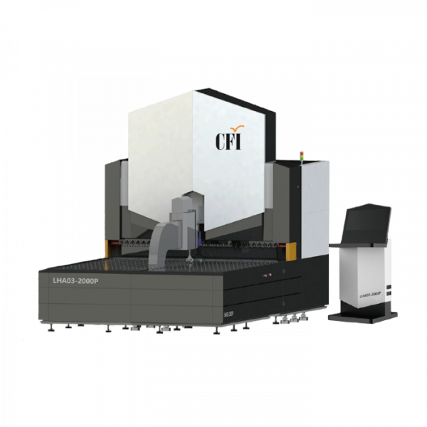

ООО СИЭФАЙLHA03-P серия панелегибов фиксирует заготовку прижимом. Станки спроектированы и изготовлены в соответствии со стандартами высокоточных станков. Применяются для сеток, гофрированных, перфорированных листов, всех видов плоских и специальных заготовок. Они имеют больше функций, таких как автоматическая регулировка усилия прижима, расчет положения прижима при косом гибе, двойное вращение по С-оси и другими функциями, с более широким спектром применения. Прочный, надежный, высокопроизводительный
| Способ фиксации | прижим |
| Способ позиционирования | сдвоенные автоматические выдвижные упоры по Y оси |
| Количество осей (стандартно) | 13 осей с параллельной связью |
| Обрабатываемые материалы | нержавеющая сталь, алюминий, углеродистая сталь и др. |
| Толщина листа | 0,35 — 2,0 мм |
| Требование к заготовке | сетка, гофрированные, перфорированные листы, все виды плоских и специальных заготовок |
| Функции и особенности | автоматическая регулировка усилия прижима, расчет положения прижима при косом гибе, двойное вращение по С-оси |
| Параметры | LHA03-1400P | LHA03-2000P | LHA03-2500P |
| Макс. скорость гибки | 0,2 сек/гиб | 0,2 сек/гиб | 0,2 сек/гиб |
| Макс. ширина гибки | 1400 мм | 2000 мм | 2500 мм |
| Макс. высота гибки | 170 мм | 170 мм | 170 мм |
| Номинальное напряжение | 380 В | 380 В | 380 В |
| Общая мощность двигателей | 38 кВт | 77 кВт | 77 кВт |
| Средняя мощность | около 1,8 кВт | около 2,5 кВт | около 2,8 кВт |
| Уровень шума | около 50 дБ | около 50 дБ | около 50 дБ |
| Габаритные размеры | 4400 х 1900 х 2900 мм | 5100 х 2650 х 3300 мм | 5650 х 3000 х 3400 мм |
| Общий вес | около 12 т | около 16 т | около 19 т |
| Макс. толщина гибки (опционально возможно толще) | σ в=515 Н/мм2 304 нержавеющая сталь 1,2 мм | σ в=515 Н/мм2 304 нержавеющая сталь 1,2 мм | σ в=515 Н/мм2 304 нержавеющая сталь 1,2 мм |
| σ в=410 Н/мм2 углеродистая сталь 1,5 мм | σ в=410 Н/мм2 углеродистая сталь 1,5 мм | σ в=410 Н/мм2 углеродистая сталь 1,5 мм | |
| σ в=265 Н/мм2 алюминий 2,0 мм | σ в=265 Н/мм2 алюминий 2,0 мм | σ в=265 Н/мм2 алюминий 2,0 мм | |
| Мин. толщина листа | 0,35 мм | 0,35 мм | 0,35 мм |
| Мин. внутренний размер детали при гибке с 4-х сторон | 140 х 190 мм | 140 х 190 мм | 140 х 190 мм |
| Мин. внутренний размер детали при гибке с 2-х сторон | 140 мм | 140 мм | 140 мм |
| Макс. размер гибки | 1400 х 1400 мм | 2000 х 1250 мм | 2500 х 1250 мм |
| Количество осей (стандартно) | 13 осей с параллельной связью | 13 осей с параллельной связью | 13 осей с параллельной связью |
| Автоматические сдвижные прижимы-хорны ("сапожки") | опция | опция | опция |
